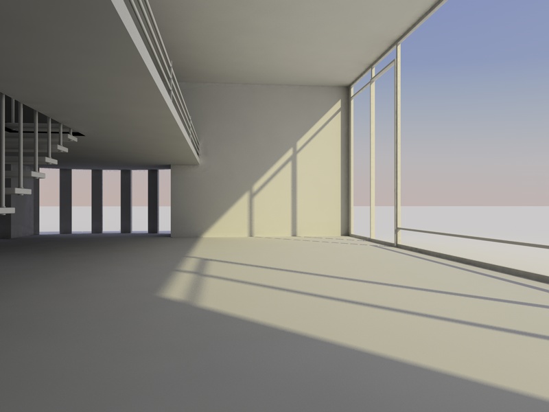

devi usare una sola luce infinita esterna o sky e poi mettere le luci area alle finestre come nell'esempio... ovviamente prima di ottenere il risultato voluto devi fare un po' di prove, ma la tecnica è questa

Quindi, fammi capire bene, anche per i miei prossimi lavori..... per l'illuminazione di interni... va messo il sole e le luci area .... nelle aperture! ho capito bene????

la tecnica di illuminazione di regola è questa salvo particolari eccezioni o situazioni da ricreare...

mi sembrava che ci fosse qualcosa di strano nel file... HO APERTO UN FILE DELLA 11.5 CON LA 10.5, come è possibile????
io ho sempre la 10.5
comunque devi usare, tra gli effetti, la IG e la mappatura colore....
ci sono molti post che spiegano come funzionano, c'è la guida interna e c'è il capitolo del C4Dzone.

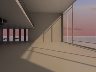

guarda , questo è quello che ho fatto io con la mia scena!
Ancora molto poco realistico vero????

a parte il fatto che l'immagine è grande come un francobollo e non si vede niente (fai almeno 800x600), devi fare un po' di prove variando i vari parametri in funzione dell'effetto che vuoi ottenere...
