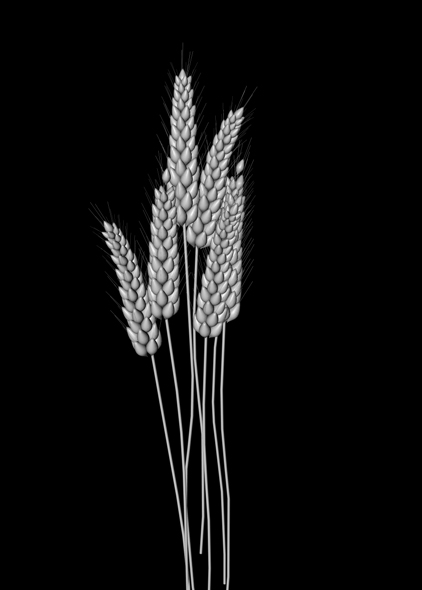

già già..decisamente meglio!!! :) ma una sola domanda..alla fine li hai modellati uno per uno???

alla fine ho modellato un seme con "il baffo" , poi l'ho inserito in una schiera . le ho duplicate e le ho "accatastate" una sopra l'altra ruotandole e scalandole.
meno difficile di quel che sembrava 8-)
adesso però ho un'altro bell'oggetto da fare : un grappolo d'uva!!!
ho provato con sferette raggruppate a mano una ad una ma nn viene un risultato molto realistico....e anche con le foglie ho qlk problema.... consigli?!?!?
grazie, senza di voi.....sarei ancora + scarsa!!! :(

per l uva potresti fare piu o meno la stessa cosa...prova sempre con un oggetto schiera,come hai fatto per le spighe.se hai notato l uva ha una forma conica,quindi man mano che scendi verso il basso diminuisci il numero di copie da schierare...

esatto..e per le foglie il metodo più realistico di solito è utilizzare una texture su un piano..però dipende anche da quanto vicina è l'inquadratura

occhio che gli aceri non sono tondi sono elissoidali schiacciati per il lungo forse anche epr quello ti sembrava non realitica la cosa....e poi si i consigli sopraindicati :)
buon lavoro..
_kino_
p.s. per le foglie una bella texture e via altrimenti ti modelli un piano e poi con un FFD lo aggiusti... :)
