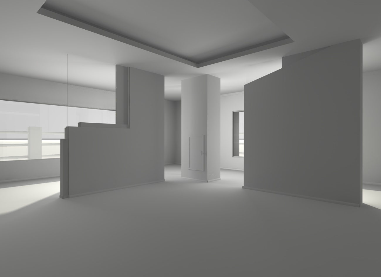

interno da sistemare luci
Re: interno da sistemare luci
fai qualche screenshot del posizionamento delle luci, ed i parametri di render...
hai attiva l'AO?
se per te va bene ti posto direttamente lo zip del file così puoi vedere le luci da te e capire cos'ho combinato..per le impostazioni invece devo farti gli screenshot o posso salvarle dal programma e zippare anche quelle?
Dimmi tu
edit: la AO è attiva con valori 50%-50%
In uno zip c'è il salotto, nell'altro un file .gi che credo siano le impostazioni.Se non dovessero essere quelle oppure non servissero ditemelo che le cancello subito così non creiamo confusione
le luci area che hai inseriro sono notevolmente piu' grandi delle bucature, solitamente le dimensiono della stessa grandezza e le inserisco all'interno oltre il serramento, con l'opzione "solo direzione Z"
mi sono copiato solo l'involucro ed ho usato i parametri che solitamente utilizzo
inserito un cielo ed una luce infinita che mi simula il sole
ti posto il risultato ed il file
ciao_____
Complimenti davvero e molte grazie ad entrambi siete stati gentilissimi
PS: io non spuntavo l'opzione solo direzione Z nelle luci area..dite che potrebbe aver influito??

ale_jonas.... io sono anni che ci sbatto la testa, e non si finisce mai di imparare e migliorare
quello che ha influito secondo me è la dimensione delle tue luci area, se osservi come le ho impostate io sono grandi come la bucatura, le tue erano notevolmente piu' grandi per cui la forza si perdeva anche all'esterno
se non sbaglio non avevi messo il cielo
ciao_____
Edit: le luci area si trovano leggermente interne o sbaglio?
tutte le impostazioni sono state lasciate di default per la scena che ti ho postatoale_jonas ha scritto:si si però io avevo già provato a farle grandi come la bucatura e non cambiava nulla. Ho notato però che nei render settings tu hai attiva AUTO LIGHT mentre io l'avevo disattivata perché così avevo letto in un tutorial. Forse per quello era sempre così buio?
tranne i settaggi dell'illuminazione globale
la luce automatica spuntata non ha avuto nessun effetto poichè il manuale cita:
