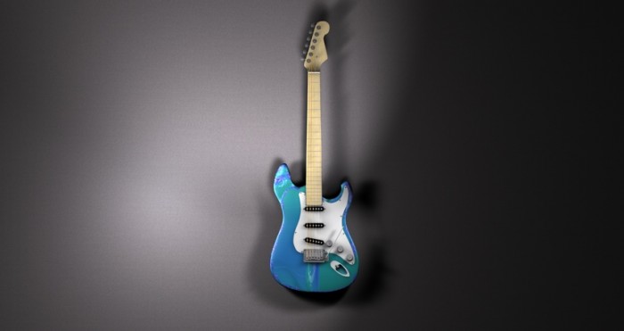

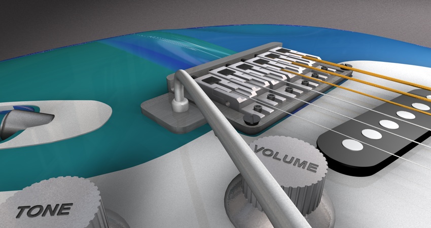

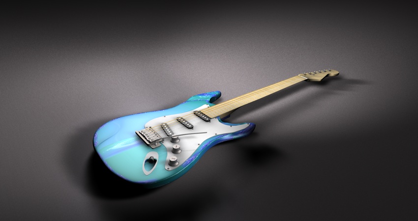

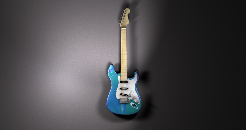

-Luke-
Messaggi: 94
Iscritto il: gio feb 18, 2010 10:00 pm
Re: Consigli ultimazione Stratocaster
Messaggio da -Luke- »
Per ora son giunto a questo risultato.. utilizzando le foto che ho trovato in internet..
Migliorata? :)
ps: manca ancora qualcosina, eh.. tipo la levetta, tipo i particolari delle corde.. solo che non so come far sembrar vero il tutto...
renxo
Messaggi: 2256
Messaggio da renxo »
allora, nettamente migliorato, ma si puo -e si deve- fare di piu.
prima di tutto fai dei render in proiezione frontale, cosi si vedrà meglio in generale.
poi, posta dei wireframe. li ottieni con celrendering nei posteffetti.
poi, per quanto riguarda la modellazione, devi fare in modo che le parti, viste da cosi vicino, non sembrino cosi "appuntite".
facci caso. gli spigoli in ogni oggetto sono sempre arrotondati, anche se di poco.
quando gli oggetti sono a spigolo vivo, di solito si dice proprio cosi. A "spigolo vivo".
quindi, prendi tutte le parti e ammorbidisci gli spigoli di quanto pensi.
il legno io di solito lo ammorbidisco di 1-2 mm.
il ferro dai 0.2 ai 0.5 millimetri.
se il ferro è arrotondato di suo, cerca di capire quanto è arrotondato.
poi, vedi tu il risultato e accentua o meno cio che preferisci.
vista cosi secondo me le due spalle non vanno per niente bene, come forma... ma potrei sbagliarmi.
ricordati di modellare il tutto e di passare ai materiali solo dopo aver concluso la modellazione. questo ti permetterà di capire dove agire, senza essere distolto dai materiali.
posta un frontale e la relativa foto, assieme poi alle viste in celrendering.
cosi possiamo aiutarti.
bravo, continua cosi. :D

:nono :nono :nono :nono non l'hai rimodellata... e questo non va bene....se vuoi che assomigli alla realtà prima il modello e poi i materiali...
posta un wire così vediamo cosa c'è che non va...

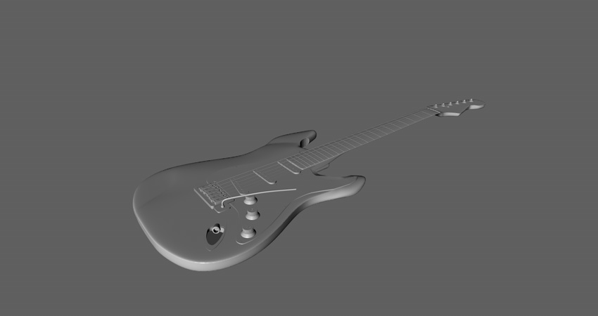

-Luke-
Messaggi: 94
Ok, non ho ufficialmente capito.
Cos'è un wire?
Il frontale è la vista dall'alto?
E il calrendering?
Posto il top e l'altra senza i materiali...
renxo
Messaggi: 2256
come pensavo, il corpo non va bene.
per farlo come si deve, devi prendere la foto di riferimento -preferibilmente frontale e non di 3/4, sennò non serve a niente-
e la metti come sfondo in una delle viste di cinema NON LA PROSPETTIVA.
basta che vai tipo in laterale e schiacci ctrl+v
si aprono le opzioni e tu la metti come sfondo.
fai in modo che abbia le misure giuste.
poi, ricalchi con una spline il corpo
e poi lo estrudi
lo rendi editabile e poi continui cosi...
i render falli in modo che si veda la chitarra... imposta i valori dell'immagine finale nei parametri di render!
se vai nei post effetti, trovi un parametro che si chiama celrendering.
lo attivi, e lanci il render. vedi cosa fa.
Renxo

renxo
Messaggi: 2256
dai un okkiata all'allegato.
allora, ho messo la foto come sfondo.
non ho diminuito la grandezza della foto, per cui la misura non corrisponde alla realtà, ma basta che la scali tu.
ho ripreso le linee con una spline, ho estruso, messo dei tappi con smussatura all'oggetto estrusione, poi ho reso editabile e poi ho cambiato i punti per rendere la parte dove appoggia il braccio sx come è.
anche lo spessore non è corretto... fallo tu.
Renxo
