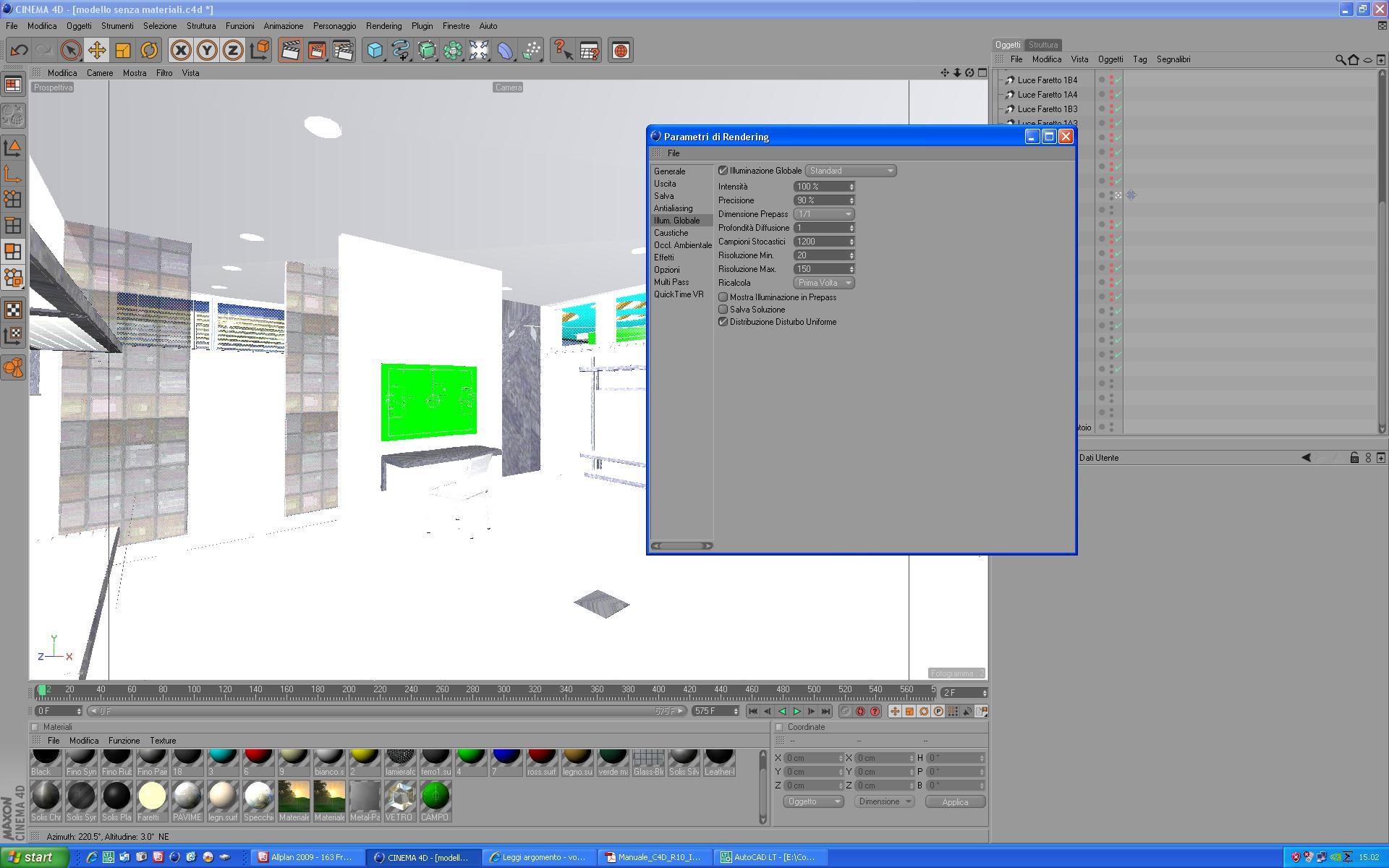

Fai una cosa ! Fidati! nn puoi stare 3 ore per avere un render prova :shock:
togli tutti i materiali e disattiva i faretti (li mettiamo dopo).
metti le luci area su tutte le aperture che danno all'esterno quindi la finestra in fondo e la finestra a destra.
Metti due belle luci area anche dietro la camera, con l'asse z rivolto verso il centro della stanza e vedi come viene.
dovresti metterci pochi minuti a renderizzare il tutto.
altra cosa, metti qualche impostazione delle gi e della camera per vedere se c'è qualche parametro che disturba.

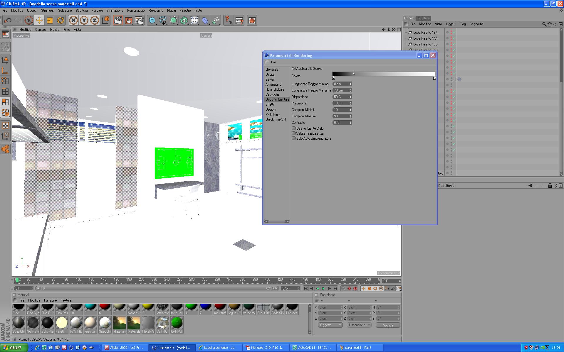

cosa importante se vuoi raggiungere il fotorealismo devi pensare a come illumina la luce nella realta... per esempio una cosa che non esiste in natura é l'occlusione ambientale... quindi eliminala, che oltre a rendere irreale allunga di parecchio i tempi di render

Alessia00 ha scritto:Fai una cosa ! Fidati! nn puoi stare 3 ore per avere un render prova :shock:
ecco i parametri..
ecco i parametri..
