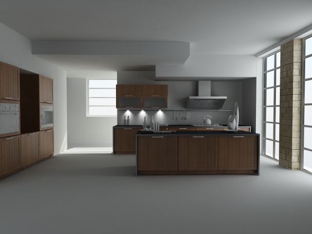

Promette bene quelle parti in ombra secondo me danno una bella atmosfera. Non sono male le ies mi piacciono. Prosegui che sono curiosa

prova a mettere un f-n(4) shutter(250) iso(100) e se viene troppo esposta alza lo shutter..
per il wide, basta cambiare formato 800x600=3/4 , 800x470=16/9...

Cambiando formato 1280 x 720 ottieni la vista 16:9 noterai che cambiando formato ti si avvicina la vista. Basta che allontani di nuovo la telecamera a tuo piacimento. Cmq sta venendo proprio bene...attendo aggiornamenti ciao....

quoto tutti,procede benissimo la texurizzazione

il legno che hai ottenuto è veramente ottimo.
Magari posta le prossime immagini leggermente più grandi.

Stò aggiungendo i materiali... ora provo a fare delle prove più grandi e più chiare. :D

Ecco qui:
ho provato con i valori di camera di mcgarlics ma mi veniva ancora un pò più scuro.
Questa l'ho fatta con iso 150 e shutter a 450

bene bene...stai andando alla grande. Ora proverei a mettere un mat al pavimento che incide molto sulla scena...attendo up... :D

procedo con un pavimento un pò neutro poi se fa schifo cambio :)

Ogni nuovo post la qualità migliora notevolmente, l'unico dettaglio fuori dal coro fino ad ora sono i faretti che producono una luce troppo forte, e se l'immaginè è ambientata in diurna non li vedo necessari (parere personale).
Inoltre nel taglio dell'immagine finale eliminerei parte del pavimento nel basso dell'immagine, è troppo vuoto e dispersivo per la composizione finale ma questo lo vedrai tu strada facendo, magari avevi anche intenzione di inserire degli sgabelli per riempire un pò la composizione?
Comunque davvero complimenti, sono curioso di vederla terminata.
edit: ho un altro suggerimento, un piccolo dettaglio architettonico che puoi anche tralasciare...
Vedi l'architrave che passa sopra le finestre in alto a destra? Secondo me è troppo sottile, o la rendi più spessa (tipo 25, 30 cm) oppure fai arrivare il telaio della finestra fino a soffitto come se la struttura portante fosse il solaio...dico bene architetti?
