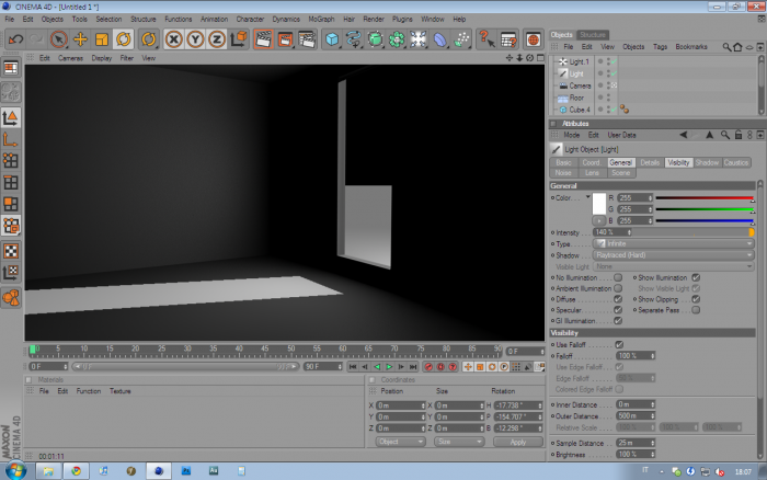

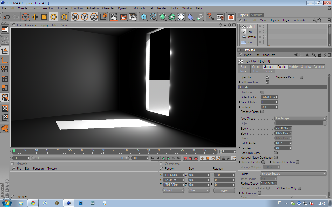

A parte il pixellaggio e il colore, ora che ho impostato la decadenza inversa quadrata della luce area mi sono comparsi quegli spot luminescenti..

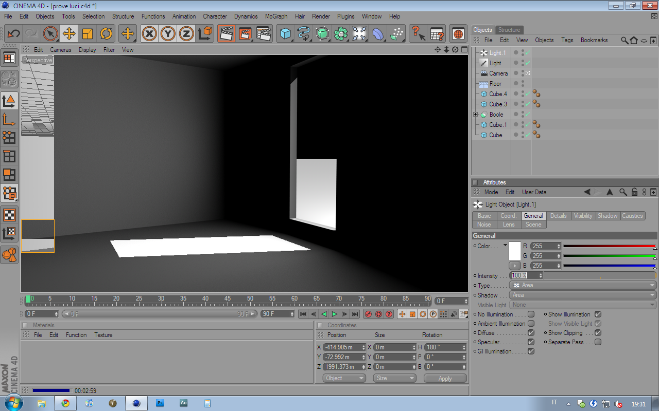

l'intensità della luce area è 100%, con ombre area: è appena dentro la stanza
l'intensità della luce infinita è 140%, con ombre raytraced

la luce area mettila appena fuori e falla della grandezza dell'apertura..la decadenza solitamente si usa "lineare"..per quanto riguarda i pixel della luce prova a smanettare nei settaggi della IG e nel numero di campioni della luce..anche la definizione dell'ombra è molto importante..se alzi la precisione e il numero di campioni dovrebbe andar a posto..o per lo meno migliorare un pochino.. 8-) ..prova a postare qualche altra prova..(scusa il gioco di parole.. :shock: ..oggi sono davvero dislessico!!! :lol: :lol: :lol: )
-Luke-
Messaggi: 94
Iscritto il: gio feb 18, 2010 10:00 pm
Re: Sala d'attesa
Messaggio da -Luke- »
Dovrei esserci. Il pixellaggio è solo dovuto alla qualità di rendering, con qualità migliore scompare.
