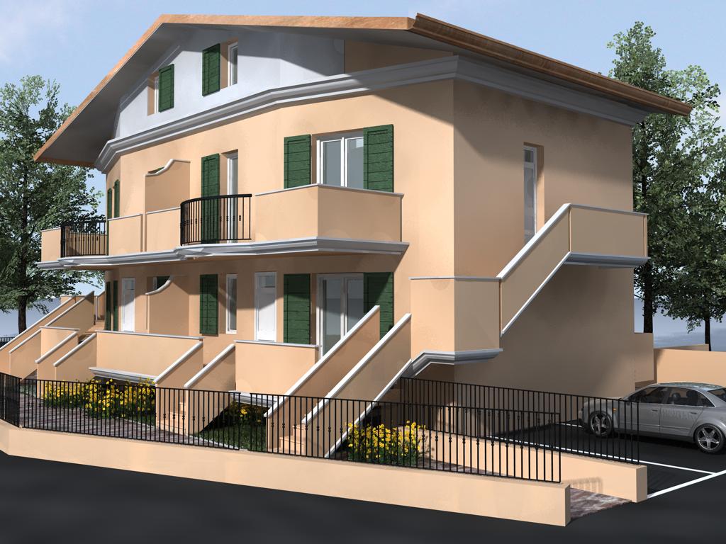

Allora...ho fatto qualche passo avanti forse.. cmq vi faccio vedere a che punto sono arrivata!!
Intanto i parametri di rendering:
Luce: omni intensità 80%, ombra area densità 80%
GI attivata: stocastico: intensità 10%, precisione 70%
Antialiasing: migliore - imm statica liv min/max 1x1 - 8x8
Cielo con colore
Ora ditemi voi!!
ps..qualcosa mi fa schifo..qualcos'altro ancora manca... piano piano si farà tutto! :)
A domani!

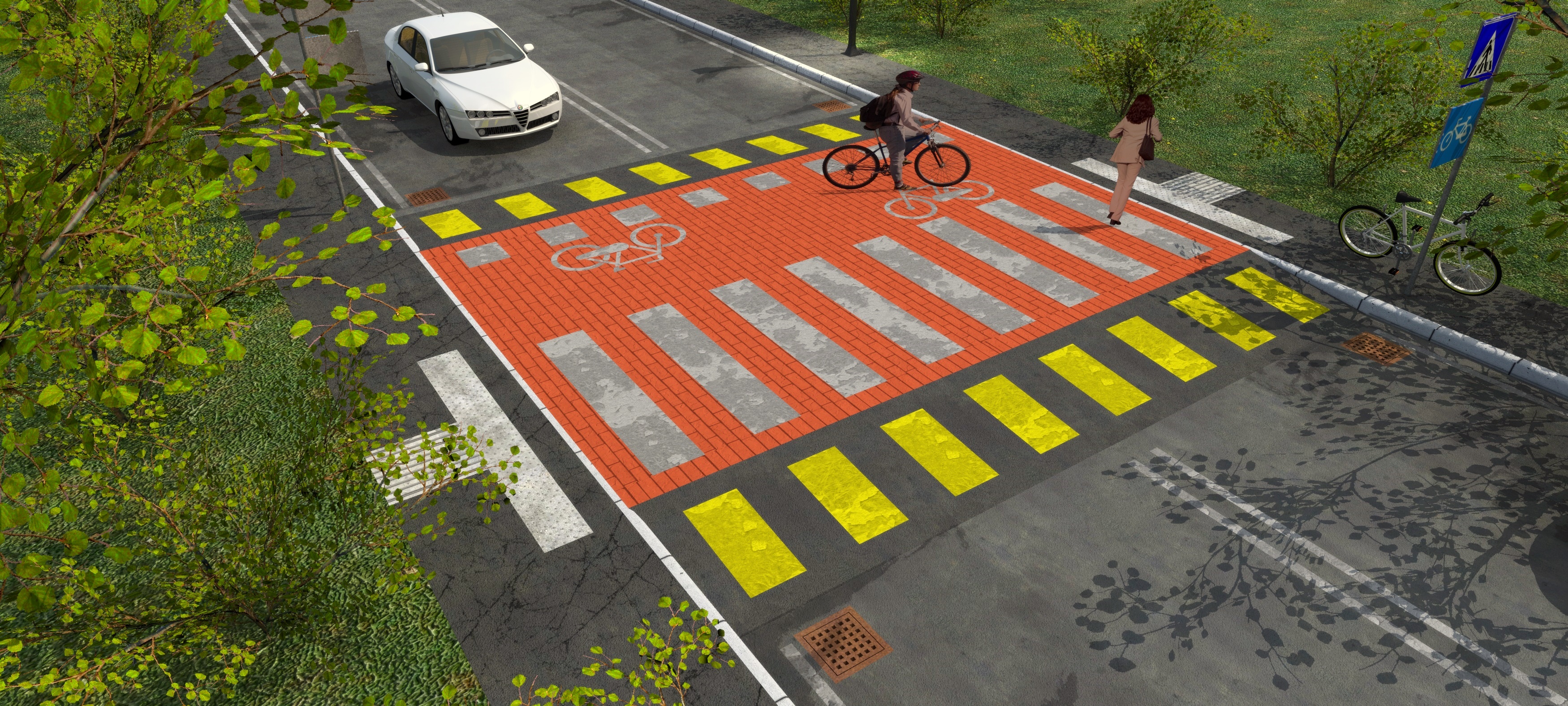

se posso darti un consiglio, io sull'asfalto, applico sempre un piano con una texture con canale alpha per simulare l'asfalto sporco. secondo me funziona abbastanza (ti allego un immagine).
poi io rivedrei la texture dei balconi e toglierei il phong sul piano della cornice marcapiano (credo ci sia in quanto mi sembra abbastanza tondeggiante). per il resto direi che fai passi da gigante.
complimenti

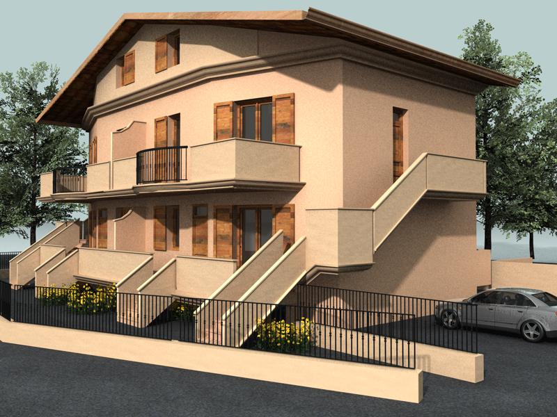

Ho fatto qualche altra modifica...sia a materiali, che a luci...magari domani posto meglio anche i parametri...(abbiate pietà di me... :) domani mattina: sveglia ore 7.30!).
Ho provato a fare l'asfalto come suggerito da pierluigi, forse è un po' meglio di prima, ma non come il suo!!! :(
Arkimed, grazie mille...sono riuscita a fare esattamente quello che volevo!!
Piuttosto..ho capito dov'è il tag phong...ma a cosa serve?
Alla fine..questo è il risultato... non mi convince molto il tetto sinceramente...voi cosa ne pensate!?? Aspetto consigli!! :)

mi sembra che migliori sempre. l'asfalto mi sembra scalato con una dimensione grandissima. almeno è la sensazione che mi da.poi come hai detto tu il tetto ha qualche problemino. io prima di tutto tapperei la gondaia di testa :) e poi gli coprirei la faccia principale con una scossalina sempre in rame.
però direi che ti puoi ritenere più che soddisfatta.
