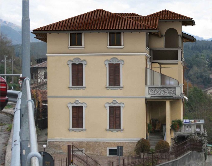

Posto il render della loggia...
Premetto che ho tolto l'oggetto ambiente, dovrei magari metterlo?

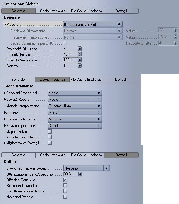

Ti posto i parametri che ho usato per la IG
Grazie ancora per la tua pazienza! Al limite dopo posterò il file...
IG parametri.jpg (81.35 KiB) Visto 1763 volte

imposta come metodo iG IR+QMC, per gli esterni uso questo settaggio
e porta l'intensità primaria a 120
fai una prova e vedi che ne esce fuori

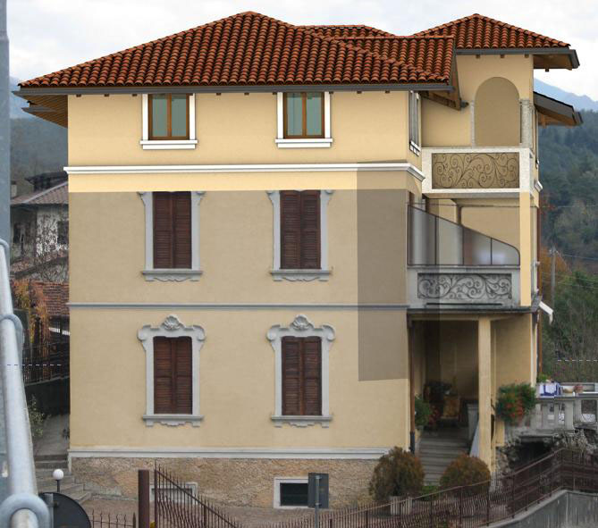

Ecco qui il render...và mooolto meglio, però l'ombra è ancora un pò troppo chiara...dovrebbe uscire più o meno come l'ombra sotto il terrazzo al piano terra... :?
Inoltre mi è uscita una strana ombra rettangolare davanti...cosà sarà?
Ti specifico che ho creato il blocco della casa esistente (a cui ho applicato un tag compositing con selezionato tutto tranne "proietta ombre"), perchè mi serve che le ombre del sopralzo si proiettino sull'esistente...ma quel rettangolo non ci può essere...cosa avrò combinato?? :(
Spero di non tirarti troppo matto, grazie ancora!!

sembra che davanti al tuo modello ci sia qualche volume che ti proietti l'ombra, hai controllato ?
hai per caso attivato l'occlusione ambientale ?
rivedrei la texture che hai usato, è un po' troppo accesa e satura..
ciao____

Avevo attivo ancora il sole! Adesso l'ho disattivato e quella strana ombra è sparita...inoltre mi sembra che nella loggia finalmente ci sia una bella ombra scura! :D
Adesso renderizzo il tutto e posto di nuovo...
Sulla texture ci stò lavorando...cosa posso fare per renderla meno satura?
Intanto grazie infinite, mi hai dato dei consigli preziosissimi!!! :)

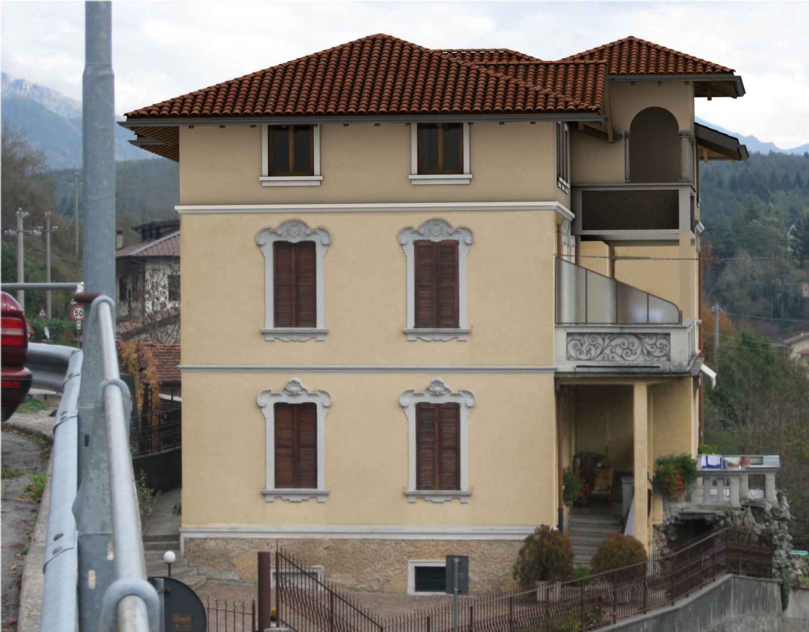

Ecco il rendering quasi finale...devo sistemare ancora un attimino l'inserimento in foto...
Potreste darmi un consiglio per schiarire un pò il riflesso dei vetri?
E' ben accetto anche qualsiasi altro consiglio ovviamente! :)
