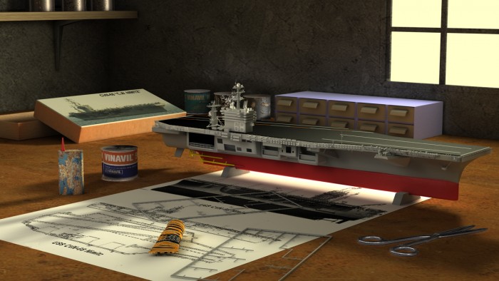

Scena finale con materiali
Riassumendo:
GI: IR+QMC
Diffuse depth: 2
Primary Intensity: 200%
Secondary Intensity: 150%
Luce Area finestra
colorazione: come Oggetto Sky
Intensity: 150%
Luce Area parete
colorazione: di default
Intesity: 70%
Post-produzione
I nuovi strumenti del nuovo Picture Viewer della 11.5: una leggera ritoccattina di Brightness e Contast.
Render praticamente nudo e crudo come mamma maxon l'ha fatto.
Ripeto: due sole Luci Area e Oggetto SKy
Perchè andare a sbattersi, pasticciare, _incasinarsi, arzigogolare con soluzioni esterne che per chi inizia per forza di cose non è possibile utilizzarle al meglio?

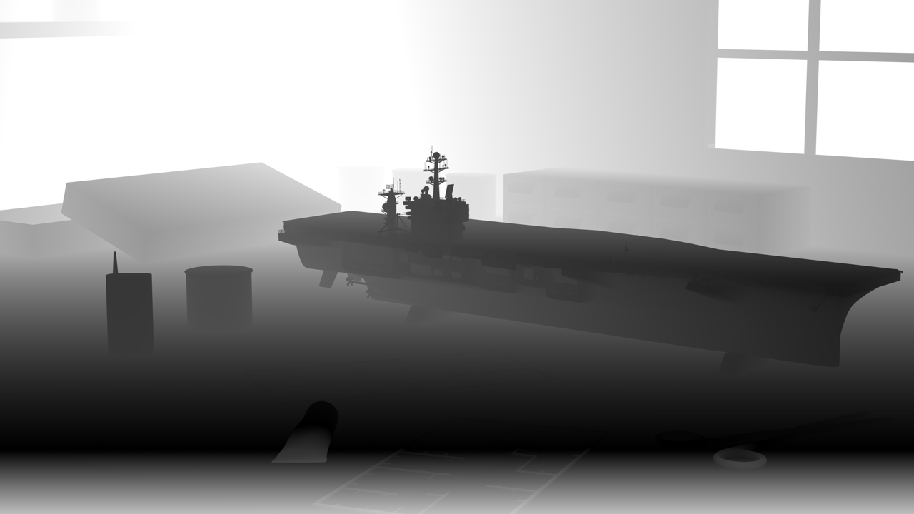

Poi nel render ho ricavato anche una z-map, casomai dovesse servire del DOF....

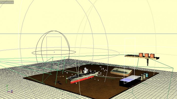

Torniamo al discorso delle Luci. Per la fretta ho dimenticato un particolare: vogliate scusarmi.
Le Luci Area hanno un parametro attivo, oltre a quelli citati: il falloff.
Posto il capture-screen per chiarire meglio la cosa e il posizionamento delle Luci stesse.
Ovviamente tutoùto è personalizzabile e quindi si possono cambiare tutti i parametri, ma sempre tenendo presente tutta la globalità della scena. Quindi anche il falloff và regolato.
L'intento cmq, era quello di postare uno spunto per utilizzare cose semplici e ricavare qualcosa di gradevole, come detto.

idrive
Messaggi: 94
Iscritto il: ven dic 18, 2009 5:38 pm
Re: Studio di illuminazione: Hurricane metodo
Messaggio da idrive »
prima di tutto grazie per perdere del tempo per noi newbies o niubbi che dir si voglia.
Ho seguito i posts con interesse soprattutto per la premessa di usare cose semplici per ottenere dei risultati, a mio parere, più che dignitosi.
Ti chiedo solo una cosa; posto che DOF so che significa Deep of Focus, cioè profondità di campo, ed ancora, per i più profani in fotografia, quel parametro che stabilisce quanti piani si riescano a mettere a fuoco in una scena (nella macchina da presa e fotografica la si aumenta chiudendo il diaframma) come hai ottenuto la z-map e come la usi? (non c'è un tag applicabile ad una camera che fa questo effetto in C4d?
Grazie e continua così che vai alla grande!

@Idrive
La z-map si ricava anzitutto attivando una Camera in Cinema e poi agendo nbei parametri appositi.
Vai nel tab "Depth" nella finestra attributi oggetto e imposta il "Target Distance". Poi spunta "Front Blur" e " Rear Blur". Poi inserisci la misura in "End" del Front Blur e in "End" del Rear Blur. Infine nei Render Settings devi accedere al Multipass e selezionare "Depth". Così otterrai la z-map da usare per un'eventuale DOF.
Tra l'altro c'è anche un piccolo errore nella mia mappa: troppo....."corta".
Cmq è così che si ricava la z-map........
