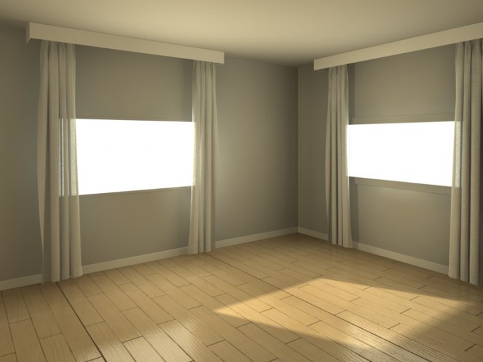

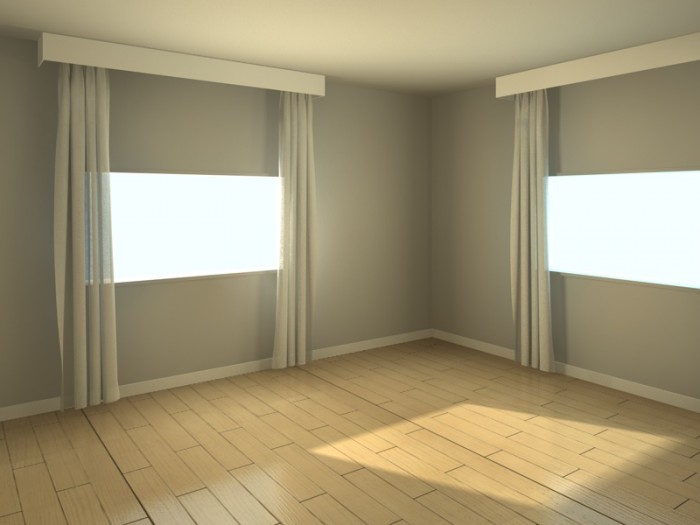

ho trovato il motivo di quei disturbi sotto la finestra...
Era una compenetrazione della parete nell'infisso, appena ho eliminato quell'infisso, il disturbo è sparito.
si può vedere come nella finestra di destra, dove ho lasciato il vecchio infisso, il problema è rimasto, mentre nella finestra di sinistra dove ho cercato di modellare un altro infisso, il problema è andato via.
Certo che anche modellare una finestra per me è una faticaccia :roll:

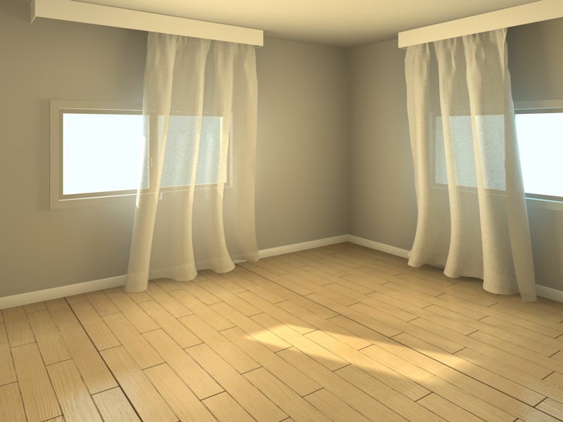

grazie anche a te hurricane.
allora, anche io pensavo fosse quello il problema, infatti avevo provato anche a lanciare il render ad impostazioni massime, ma il problema si ripresentava lo stesso.
ora che ho modificato completamente gli infissi, guarda com'è pulita l'intersezione tra parete e finestra...
Campioni stocastici: medio
Densità record: anteprima
