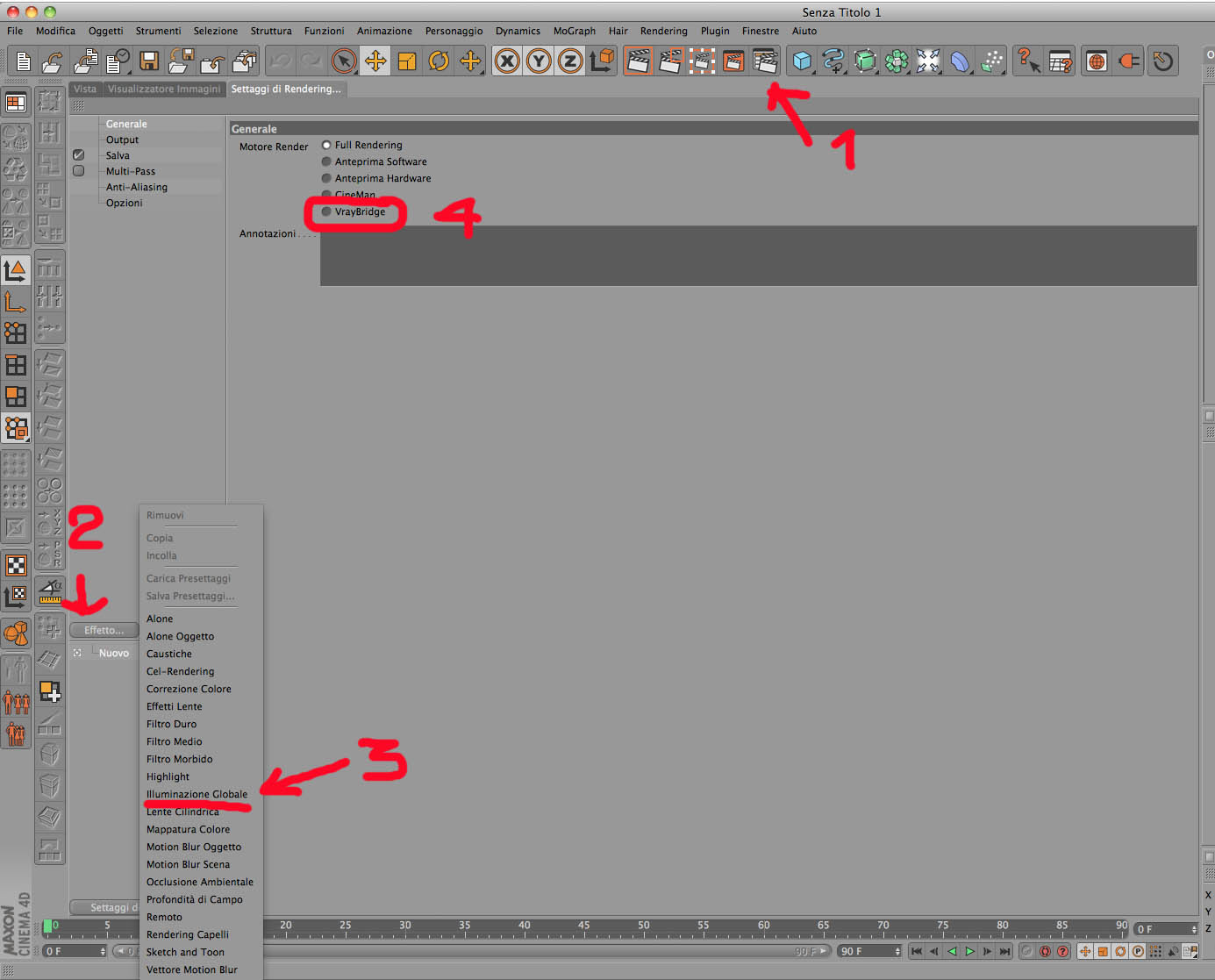

-Luke- ha scritto:Sai ho proprio usato quel tutorial!! :)
Mh cos'è GI? E come posso fare per istallare un motore di rendering? E il mio pc potrebbe sopportarlo? (ho dato le caratteristiche prima..)
Quando entri nei settaggi di rendering (1) hai la possibilità di scegliere l'effetto (2) che vuoi dare al tuo rendering. Se tra gli effetti hai installato anche "illuminazione globale" (3) comunemente detta GI allora vuol dire che nel tuo cinema 4D è installato Advanced Render, un motore di rendering aggiuntivo sempre prodotto dalla stessa casa che fa cinema. Oltre a questo è possibile aggiungerne altri. Tra i migliori e più comuni ci sono vray (4) e Maxwell Render che trovi sull'impostazione "Generale".

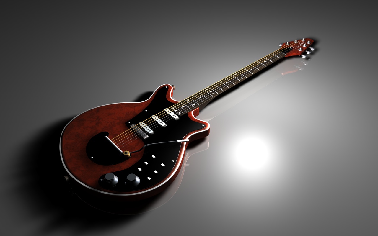

Messaggio da -Luke- »
Questa è fatta con la GI attivata..
4h e mezzo di rendering!!! :shock:
consigli per migliorarla? quelli dati fin'ora sono serviti tantissimo!! :)

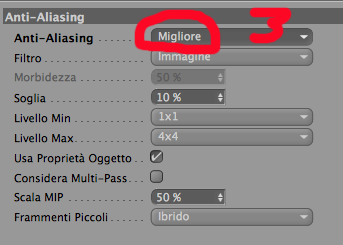

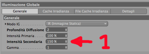

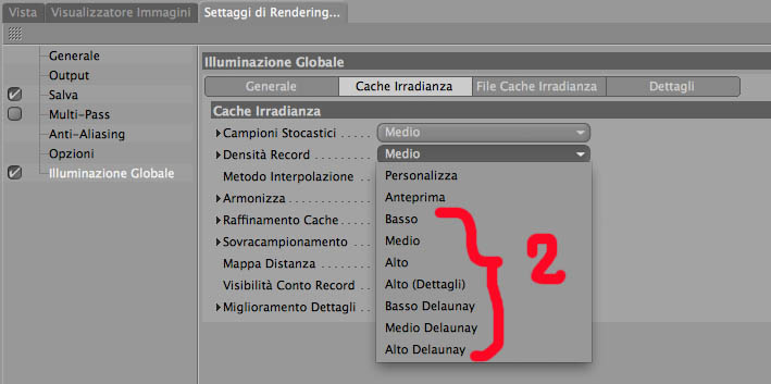

Non male comunque, ha una buona resa, anche se la vedo ancora molto simile alla prima, quindi hai attivato l'illuminazione globale ma probabilmente non hai settato nessuno dei suoi parametri. Forse anche per quello ha impiegato "solo" 4 ore 1/2... Comunque fidati che per un buon rendering e le giuste impostazioni 4 ore e passa sono il minimo (dipende poi da che computer hai e soprattutto quanti processori possono "processare" il tuo rendering. Dovresti provare innanzittutto ad attivare i secondi rimbalzi della luce (1), a giocare un po' con le densità record (2) per avere più qualità e anche con l'antialiaing (3) che ti permette di affinare i bordi e smussare le seghettature dell'immagine. Se il tuo computer è poco potente renderizza qualche piccolo particolare per valutarne la resa con un rendering regione così ti rendi conto dei miglioramenti e di notte lancia il rendering generale così da ritrovartelo a mattina bello e pronto.
Detto questo, cioè cose che dovrai fare A MODELLAZIONE E TEXTURIZZAZIONE UTIMATA quindi non avere fretta di renderizzare tutto subito, io proverei a ruotare la luce più in basso in modo da notare più i particolari della cassa acustica ma, bada bene, questo è un parere personale. I materiali/texture mi sembrano di buona qualità ma, aspetta magari il consiglio di qualche altro smanettone anche sulla modellazione... Ascolta The Truster e i suoi consigli attentamente, lui è un grande!

Ecco qua, parametri settati come hai detto tu:
Illuminazione primaria 100%
Illuminazione secondaria 150%
Densità record Alta (dettagli)
E il risultato è questo, dopo aver abbassato un po le luci e dopo 15 ore di rendering.. però non mi piace. Cioè non vedo differenza dall'altro, forse solo per i riflessi più belli.....

Advanced Render 3
Primary illumination: 100%
Secondary illumination: 150%
Record density: High (details)
Che dite?

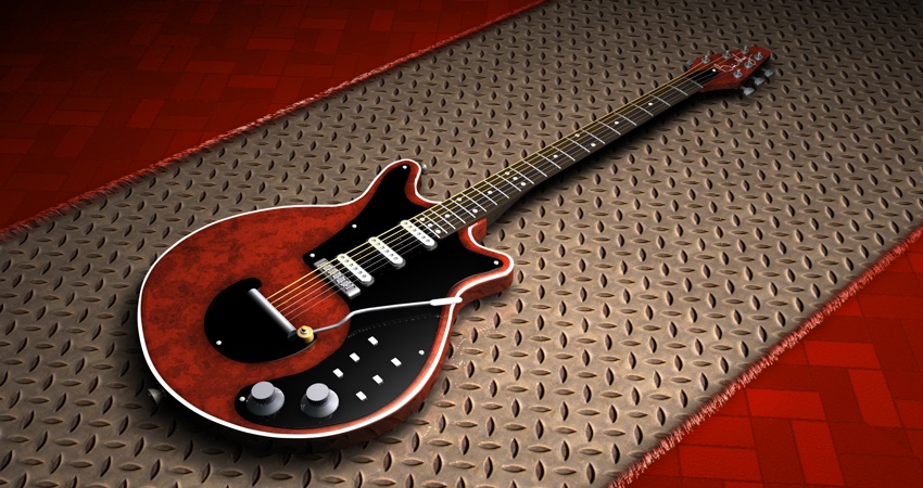

così ad occhio mi sembra che la modellazione abbia parecchi problemi, difatti anche nel render si vede una curva molto imprecisa e tremolante...dal wire si verifica... il render è carino
L'ho rimodellata, rispetto al wire di prima.. la curva non mi sembra imprecisa! :o
