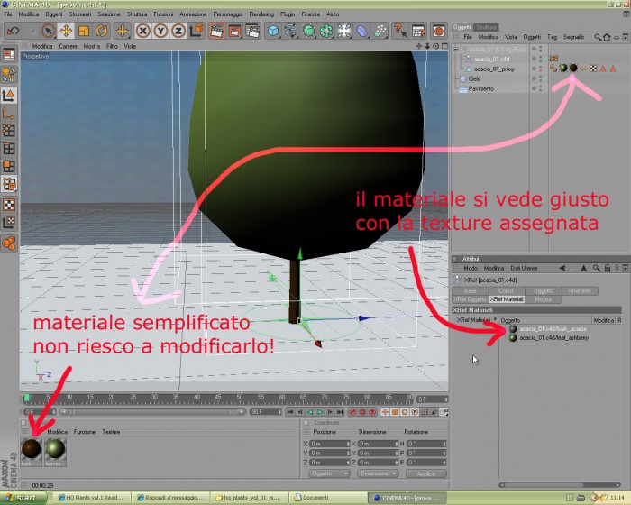

ok il discorso è molto chiaro, ero già arrivato a questo punto, l'unica cosa che mi mancava era dare il collegamento in attributi in xref all'albero importato (fig 1)
nella visualizzazione mi compare in modo semplice mentre nel render è completo :)
il problema che riscontro ora è il seguente e riguarda il materiale
vedo il materiale del tronco con colore uniforme, mentre dovrebbe essere assegnata una texture ed attivati altri canali oltre che quello colore
in fase di render la texture è presente
ma se io volessi modificare tale materiale ad esempio col canale filtro per aumentare/diminuire saturazione o contrasto etc come posso fare? il materiale giusto è come se fosse nascosto
premetto che ho dato i percorsi texture e lo vedo corretto nella finestra attributi (fig 2)
mentre lo vedo uniforme nella sezione materiali :roll:

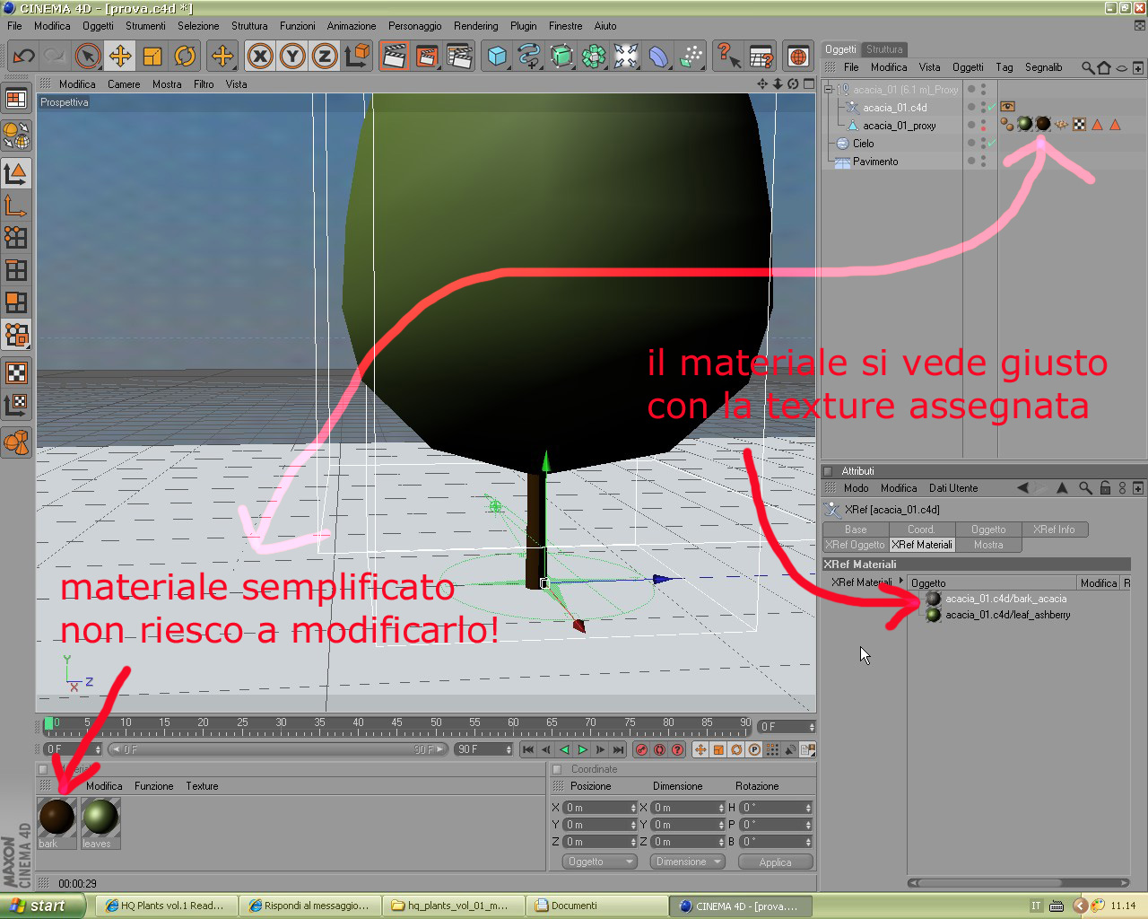

si hai capito bene
nella gestione materiali si vedono dei semplici colori, nel caso del tronco, e quando renderizzo mi compare la texture giusta quindi è ok
il fatto è che se volessi variare col filto la texture (che in gestione non vedo) non so come fare
ho provato ad importare il materiale con la texture del'albero in questione ma è come se fosse scollegata al mio modello, quindi anche se la modifico il render viene sempre eseguito con la texture originale
come puoi vedere nella precedente immagine allegata, in attributi si vede il materiale corretto con la preview mentre in gestione materiali la vedo solo con un colore marrone
posso solo lavorare su quest'ultima e non su quella in attributi
spero di essermi spiegato bene
non capisco per quale motivo quando mi importo un oggetto non si tira dietro il materiale completo (è come se fosse semplificato)

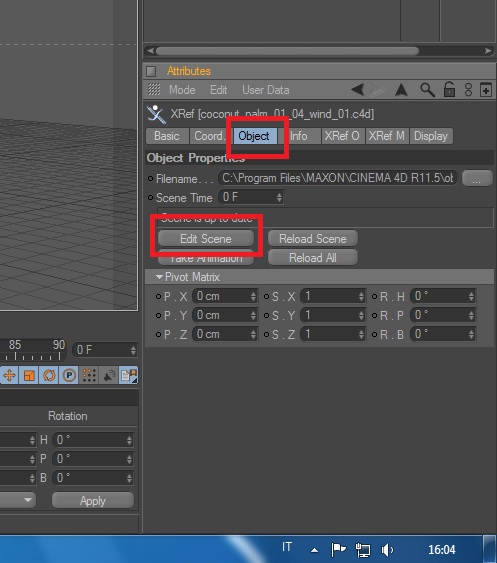

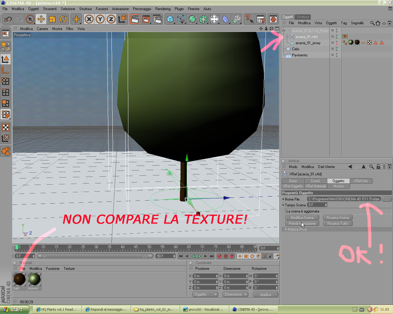

Nel pannello dove vedi i materiali dell' xref, vai sul tab oggetto; sotto trovi i pulsanti di edita scena, carica, ecc...clicca su edita scena, ti apre il modello salvato e da lì puoi fare le modifiche che ti servono ;)

Messaggio da arcnello »
ok perfetto! problema risolto! :yea
in questo modo mi riporta all'albero originale e da qui posso modificare
ho notato che, se non salvo le modifiche fatte all'originale, poi non le tiene nel mio clone..
