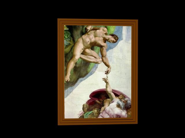

Ora mando il files del quadro e della texture

dunque... il file è fatto con archicad.. che io non ho mai usato ma penso che abbia delle opzioni di esportazione riguardanti la scala... che ora è sbagliata, il tuo quadro è 0.5 cm di larghezza ...
tra l'altro è suddiviso in mille parti che rendono difficile capire cosa stai testurizzando
i materiali credo siano quelli derivati dall'esportazione, hanno il canale trasparenza attivato e sono incasinati
ti consiglierei di rivedere la scalatura, modellarti gli oggetti semplici tipo il quadro direttamente in cinema
tra l'altro il quadro è verticale e la testura è orizzontale... come ce lo fai entrare?
io te l'ho modificato ed hp applicato la foto in verticale in modo che se vuoi giri fisicamente il quadro.

Ti ringrazio moltissimo :D senti un ultimo favore, come avrai visto dalla prima immagine allegata da me, si nota che la luce proviene da sinistra. Io vorrei che la luce provenisse dalla parete vetrata, che si trova in fondo. Come posso riuscire a farlo?? e poi infine per render il tappeto più realistico, cioè che ci sia la presenza dei "peli",come posso procedere?
