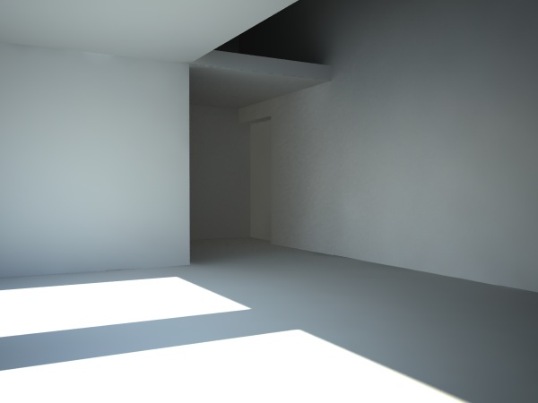

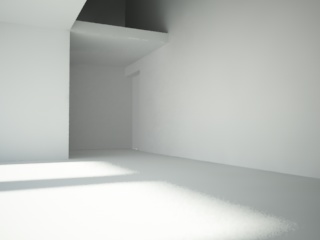

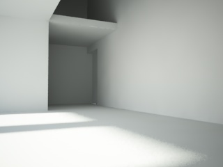

Vi posto anche se ci riesco tre foto.
La numero uno è con luce infinity+tag vray e luce area senza tag vray
La numero due è con luce infinity+tag vray e luce area spenta
La numero tre è con luce infinity+tag vray e luce area+tag vray.
Come vedete (spero) la prima ha anche la zona in fondo illuminata mentre le altre due foto sono identiche con la parte in fondo non illuminata.
Non riesco a venirci fuori. :(

forse mi sono spiegato male.. sul progetto che vi ho allegato le luci area che ho inserito non cambiano di intensità e non hanno nessuna valenza se hanno il tag vraylight. Se alle stesse luce tolgo il tag e le uso come luci normali per advanced render cambiano di intensità a seconda delle mie variazioni.
Ho provato anche a settare la camera secondo varie indicazioni trovate sul forum per gli interni ma non cambia nulla....

ok ho guardato il tuo file..
quello che vorrei consigliarti è che per usare vray dovresti:
1: leggerti il manuale
2: fare qualche tutorial (ce ne sono anche qui nella sez. tutorial)
3: acquistare il capitolo 9 delle bellissime guide che mette a disposizione il sito
4: nonostante io non sia ne architetto ne un esperto modellatore, non ho potuto fare a meno di notare che anche la modellazione è un po approssimativa, quindi anche i tutorial riguardanti la modellazione potrebbero esserti utili
questo se vuoi imparare ad usarlo, ora per aiutarti nel caso specifico:
la tua casa è alta 76,58 metri, vray simula la realta, quindi le dimensioni degli oggetti dovranno essere delle corrette dimensioni, altra cosa non sono presenti finestre e porte che lascerebbero comunque filtrare luce nelle stanze, sia sopra che sotto, quindi l'area messa in fondo simula la luce di una lampadina, comunque se impostato meglio il risultato dovrebbe essere piu realistico :)
comunque ti ho basicamente reimpostato la scena, di qui puoi partire
