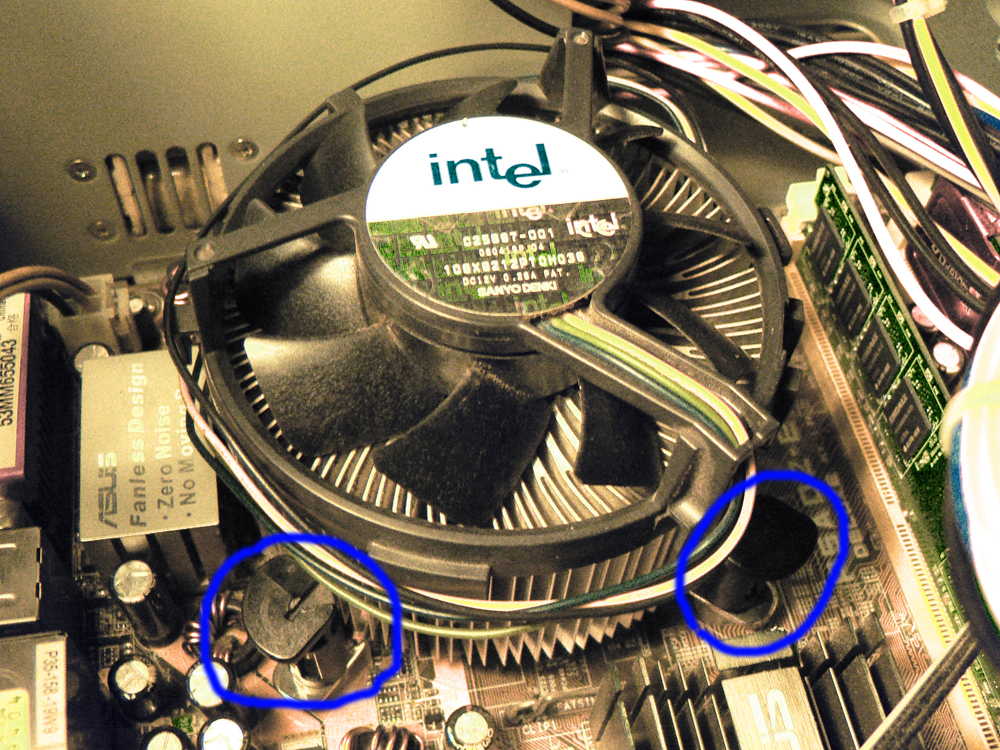

Dunque:
Il dissipatore è quello nell'immagine, non ha viti ma perni a scatto, quindi non ci sono diversi tipi di pressione.
Stesura della pasta non ho più dubbi di averla stesa a dovere, ormai è un'operazione che ho fatto 5 volte e sono sicuro di non aver esagerato o di aver debordato.
Per il resto non oso più mettere mano al PC; oramai mi interessa solo recuperare i dati sui dischi e non me la sento di rischiare di comprometterli smanettando dove non so.
Poi, ovviamente, se si salverà tutto sarò solo felice, ma per ora mi preme recuperare gli ultimi lavori.
Marco.

provato a pulire il dissipatore e la ventola intel? (quella che io ricordi è molto rumorosa)
poi i cavi che vanno alla scheda madre, cerca di tenerli più lontani dal dissipatore...avendo i sensori percepiranno un calore maggiore se legati vicino al processore e i giri della ventola aumentano (sempre che non abbia modificato certe impostazioni dal bios...in tal caso controlla all avvio e aumenta la velocità delle ventole

FiLiPpO92 ha scritto:cavolo,100° C è molto!!!io proverei a rimettere bene la pasta....
:D :idea: prima metti a bollire l'acqua pero' (ihhihihi scusa questa m'e' scappata)
sii il dissipatore e' proprio come quello che avevo io )(love quanti ricordi )(love
attento mat che quelli sono si dei perni, ma hanno una sopra struttura dove c'e' la filettatura e che ti permette di regolare le pressioni di fissaggio come ti suggerisce astaldo

FiLiPpO92
Messaggi: 1795
Re: che salvare ?
Messaggio da FiLiPpO92 »
maledetti perni,mi hanno fatto dannare,controlla che sia ben saldo alla mobo,ricorda che nn deve fare gioco perche se lo fa vuol dire che e montato male....fossi in te mi avventurerei a frugare come faccio sempre,si imparano tante cose nuove :)
