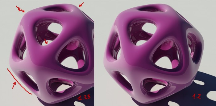

Messaggi: 3568
Re: Vray 1.25 Released
io invece ho notato una cosa un po' strana, sempre dell'antialiasing, ho postato anche sul forum ufficiale così vediamo che dicono.
In pratica usando l'AA su Adapt.DMC alcuni bordi dell'oggetto appaiono frastagliati e la cosa non migliora aumentando la precisione, l'unica soluzione sembra essere disabilitare SubpixelMapping dal colormapping, o cambiare antialiasing (con gli altri tipi non succede)
Messaggi: 4888
Messaggio da nexzac »
visualtricks ha scritto:o cambiare antialiasing (con gli altri tipi non succede)
ciao visual, si io ho fatto delle prove...con l'adaptive subdivision non lo fa, ed usando l'adaptive per farlo andare via ho dovuto alzare moltissimo i paramentri, ma non ho fatto una prova così ravvicinato con la camera, per ora mi stavo solo preoccupando dei puntini..... :( proveremo ancora ;) con il subpixel disattivat è perfetto cmq

è consigliabile copiare la cartella completa di cinema 4d in modo da avere sia la 1.2 che la 1.25
le scene gia create con la 1.2 non vengono renderizzate correttamente... oltretutto sul forum ufficiale sono stati scoperti parecchi bug oltre a quello segnalato da visual dell AA .:

AA jagged
http://forum.vrayforc4d.com/showpost...10&postcount=4
