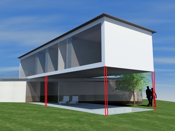

se vuoi mantenere l'effetto "sospeso" si potrebbero mettere dei pilastri metallici di diametro 12cm (da calcolare ovviamente)
in questo modo non vai ad appesantire la struttura e ti crei una base d'appoggio..anche perchè comunque negli angoli del fabbricato sospeso dovrai avere i pilastri..e in questo modo i pilastri in cemento scaricano su quelli metallici..una roba del genere insomma:
FIlipponi 6.jpg (74.86 KiB) Visto 1618 volte

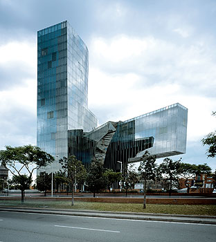

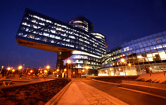

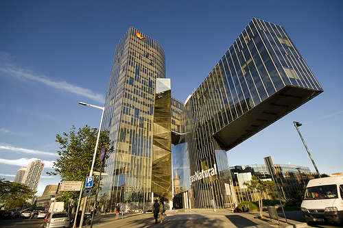

Gas Natural Office Building, Enric Miralles

c.v.d. :D dalla foto di manuelll appesantire la parte di sovrapposizione dei volumi ed alleggerire con reticolari (anche se li non si vede)

l'idea dei pilastri l'ha esposta anche l'architetto ma vorrebbe fare tipo una parete che segue parallelamente la linea del blocco al PT, cosi si creerebbe un triangolo dove ora c'è il lucernaio...

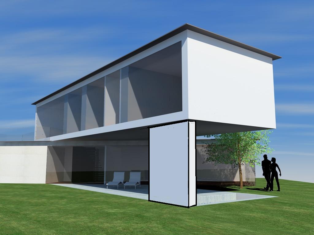

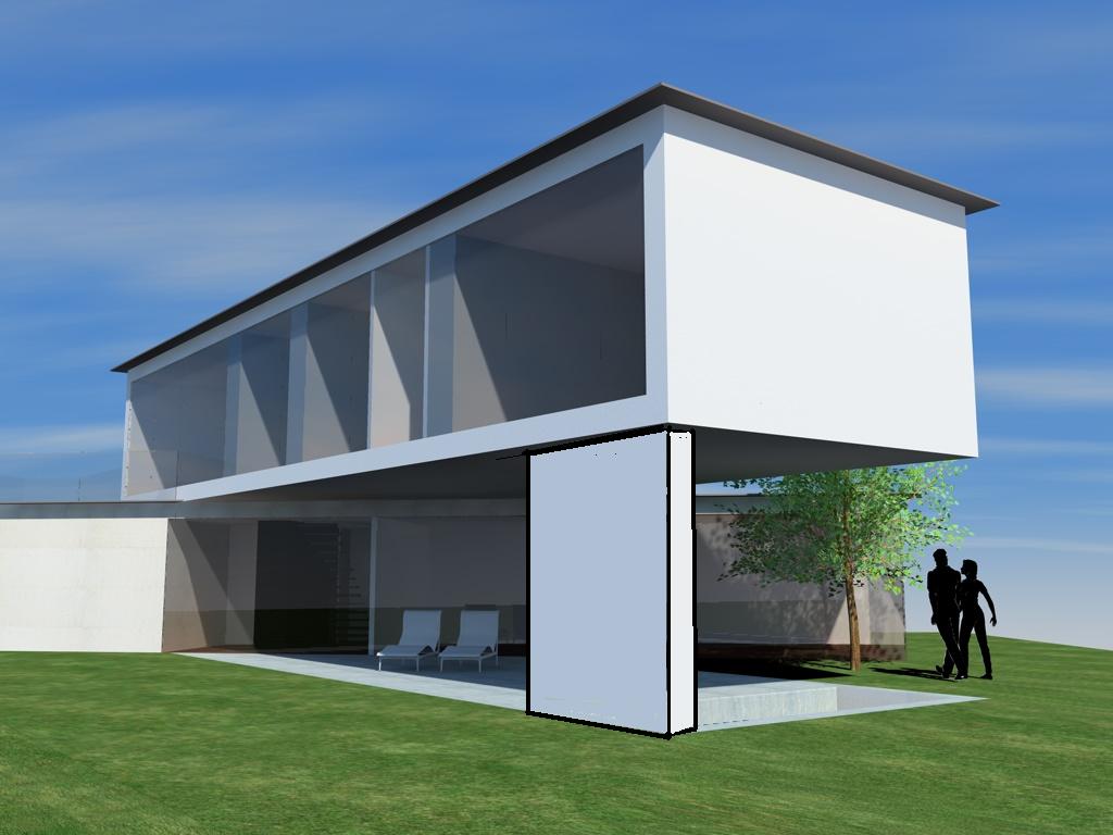

come avete già detto, tutto si può fare. ma giustamente, ne vale la pena??
a mio avviso, ci si può inserire un setto di sostegno e ci si evita un sacco di problemi.
eventualmente rivestito in dogne di legno, oppure in pietra, o anche in cls a vista.
