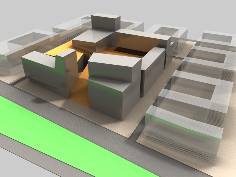

Prova materiali...il metallo non mi dispiace ma il plexiglass ancora non va.
datemi dei consigli perchè non so più come andare avanti.
Come faccio a schiarire la scena senza avere i tetti sparaflesciati bianchi?
grazie

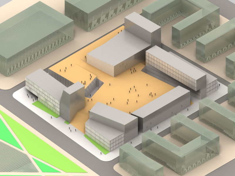

questo era l'esempio
settaggi render
GI IR+QMC Depth 3 max 100 min 120
AO standard
Luce infinita con ombre soft
Sky standard

ma lo devi fare proprio uguale a quello dell immagine???se si allora finisciti bene la modellazione,manca ancora tanto

non deve essere identico, meglio se si...il prof vorrebbe che io riuscissi ad ottenere lo stesso effetto, quindi mi sono ricreato una scena simile e sto facendo delle prove...comunque ora proseguo la modellazione e poi posto i nuovi risultati.

Messaggi: 3047
Re: Aiuto render tesi
Luce infinita con ombre area avevo detto non morbide!!
Il materiale poroso come dici tu è solo la riflessione a cui è stata attivata la dispersione; prova con un 20% di dispersione, ripeto, attivandola nel canale riflessione del materiale!!
8-)
Il plexiglass che indice di rifrazione gli hai dato, se glielo hai dato!! :?

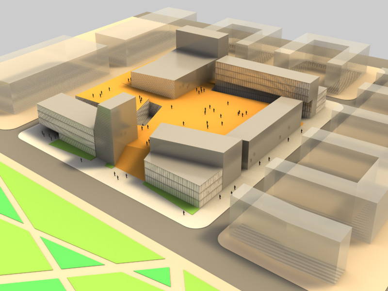

buon di a tutti,
questo è un nuovo tentativo,
le luci sono infinite con ombre area 80% con leggero colore giallo.
GI IR+QMC depth 3 primaria 100 secondaria 120
AO standard
Il metallo ha una riflessione 20% con dispersione 10%
Il materiale "plaxiglass" ha una trasparenza 60% e una riflessione 50 % con dispersione 10%
è un po' meglio ma ancora non ci siamo.
ditemi tutto quello che pensate. distruggetemi per favore :D
avete qualche consiglio per fare gli alberi in questo tipo di render? perchè quelli dell'esempio non mi pacciono proprio.
grazie a tutti

Molto meglio... toglierei l'AO. Non lo amo, ed in questo caso non ti serve. Se lo vuoi proprio usare proverei un grigio chiaro.

ciao and86m,
la resa migliora.
pre rifarlo ugualeuguale ci vuole ancora un po' di lavoro, aggiungo ai consiglio di jelly un paio di osservazioni:
1. quei blocchetti trasparenti reclamano a gran voce la rifrazione. trova una tabella con gli indici esatti oppure [se non ti interessa la precisione] parti da 1.5 e vai a gusto personale;
2. quando modelli degli oggetti trasparenti assicurati che le facce non siano esattamente combacianti con i poloigoni adiacenti, pena quegli errori di visualizzazione che vedi alla base, per eliminarli solleva in modo impercettibile i blocchi;
3. nel confronto con l'immagine di riferimento, i tuoi colori sono un 10~15% più saturi e la camera è troppo vicina, per rifarla uguale dovresti allontanarti parecchio e usare una focale molto lunga [tipo teleobiettivo].
ciaociao,
Ros

salve a tutti
ho fatto un po' di modifiche e questo è il risultato.
ho messo una vista tipo assonometria isometrica che mi sembra renda meglio l'effetto però sono sparite le ombre, non capisco come mai.
ho creato un materiale per il plexiglass ma non riesco a capire come evitare quelle terribili riflessioni sulla parte bassa.
vi allego il materiale che ho usato.

secondo me è buono....controlla i vetri che ci dev essere qualche sovrapposizione

salve,
sto impazzendo.
come mai quando mette la camera tipo assonometria isometrica la luce non proietta ombre?
ho controllato sia la luce che le impostazioni render, ma a me sembra tutto ok.
