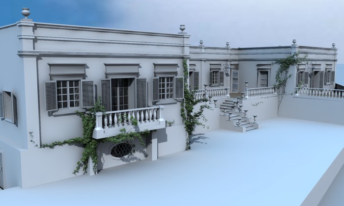

direi che procede veramente bene.
bella l'edera. come l'hai realizzata?
arcnello
Messaggi: 3235
Località: riviera di ponente
Re: Primo lavoro:antico casale
Messaggio da arcnello »
è molto scura... aumenta la luce o quando metterai i materiali sarà ancora piu' buia :)
buon lavoro
ciao________
Messaggi: 3112
Località: Treviglio
Messaggio da gabriele__82 »
come di arcnello aumenta la luce e prova a partire senza il color mapping.
ma all'oggetto sky hai messo una hdri?
saro81
Messaggi: 181
Iscritto il: mar mag 25, 2010 11:05 am
Messaggio da saro81 »
con ivy generator
saro81
Messaggi: 181
no, non ho messo nessuna hdri, ho preso lo sky dalla galleria, era già impostato con questo tipo di colore. Adesso provo con i consigli che mi avete dato
Messaggi: 3112
Località: Treviglio
hai risolto il problema dell'erba poi?
Messaggi: 3112
Località: Treviglio
saro81 ha scritto:no, non ho messo nessuna hdri, ho preso lo sky dalla galleria, era già impostato con questo tipo di colore. Adesso provo con i consigli che mi avete dato
non ha senso mettero lo sky + luce infinita, perchè la luce infinita simula il sole, e quindi lo sky. metti lo sky + sky con hdri, oppure luce infinita + sky con hdri
Messaggi: 3112
Località: Treviglio
saro81 ha scritto:con ivy generator
ti consiglieri di ridurre la quantià di foglie che hai messo, perchè quando alzerai i valori di rendering, peseranno parecchio, se poi gli applichi anche una bella texture alle foglie, rallenterà. meno foglie e una bella tex e la resa sarà ottima
Messaggi: 3112
Località: Treviglio
ah una cosa, allo sky con hdri gli applichi anche un bel tag compositing e spunti visibile alla camera, così il cielo che preimposti con l'altro oggetto sky si vedrà.

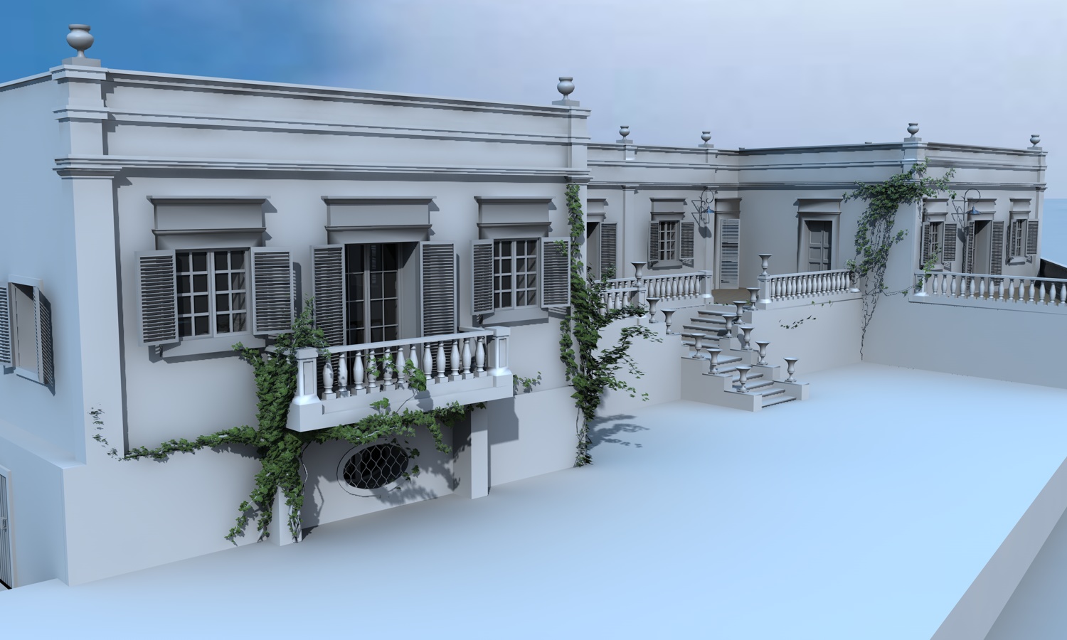

saro81
Messaggi: 181
Ho seguito i vosti consigli. Sky con hdri + luce infinita con ombra area. Eliminando il color mapping mi veniva un render troppo irradiato e ho dovuto abbassare l'intensità della luce infinita al 50%. questo è il risultato. bo! a me non mi convince molto!voi che dite?
