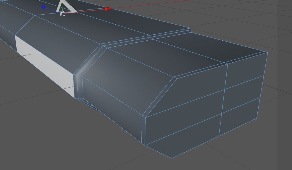

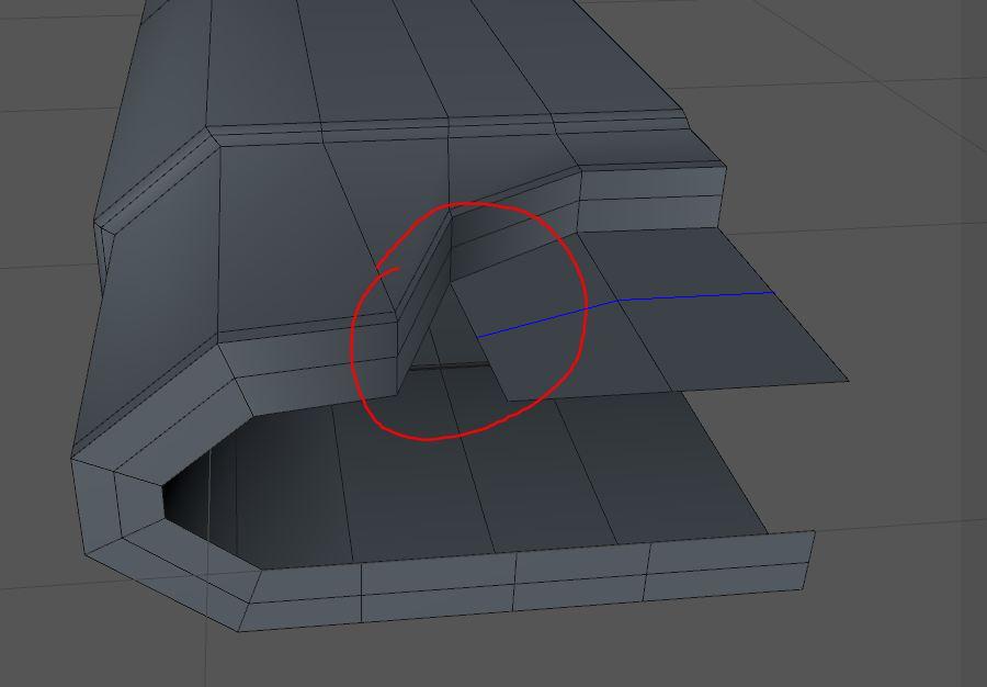

Rieccomi :)
Allego i 2 wire + progetto in caso vorreste dare un occhio
Con 3 poligoni, riesco a tirar fuori più problemi io, che non la pixar con la modellazione di toy story 3 :D
EDIT: quei due poligoni neri sono cmq quadrangoli, ho spostato i vertici per evitare di fargli fare quel difetto..cmq non ha risolto il problema di base :D
Chiave.rar
(13.04 KiB) Scaricato 82 volte

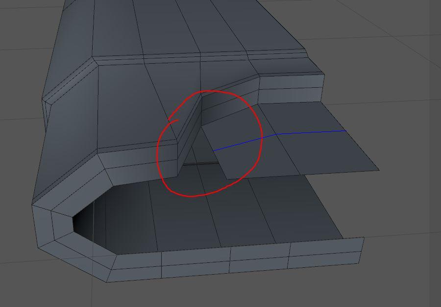

Questa è la parte dove si presenta il "gonfiore"

Ho risolto..mi mancava uno stupido taglio alla base...

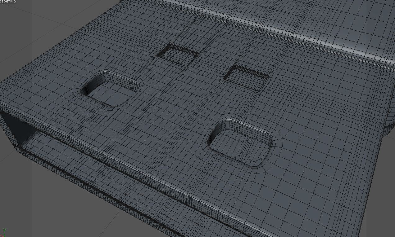

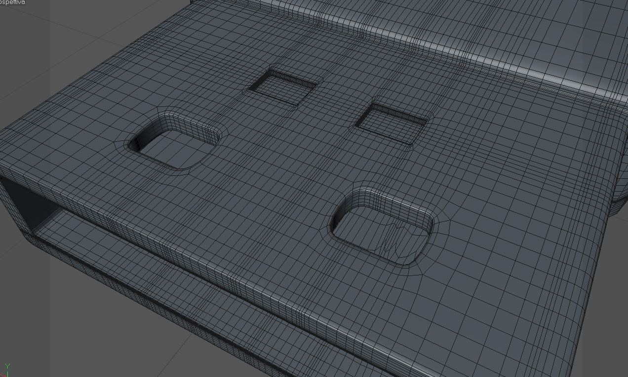

Appunto, eccomi...allllora..per irrigidire i bordi di questi fori e scanalature, ho fatto dei tagli molto ravvicinati...ma siccome mi taglia lungo tutta la mesh, mi ha rovinato pure il foro sulla coda...in questi casi come si procede? Devo fare dei taglietti solo nella zona interessata?
ste090
Messaggi: 1013
Località: Torino
Re: [chiavetta usb] Non ce la posso fare :D
Messaggio da ste090 »
teoricamente si, il problema è che in questo modo o crei delle triangolazioni o non "chiudi" il taglio... devi valutare tu cosa ti conviene a seconda di ciò che stai modellando! :D
Igor81
Messaggi: 218
Iscritto il: lun feb 22, 2010 2:18 pm
Località: Como (prov.)
Messaggio da Igor81 »
Mhh..e anche in pratica? :D O ci sono sistemi alternativi?
TheTruster
Messaggi: 535
Località: Messina
Messaggio da TheTruster »
Ti conviene mostrare sempre la mesh senza hypernurbs, altrimenti ci si capisce poco della topologia e ti si possono dare suggerimenti solo "in teoria" ;)

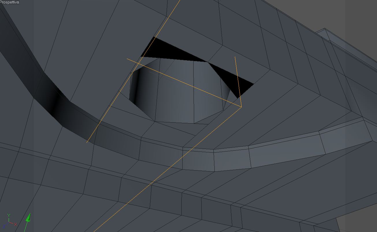

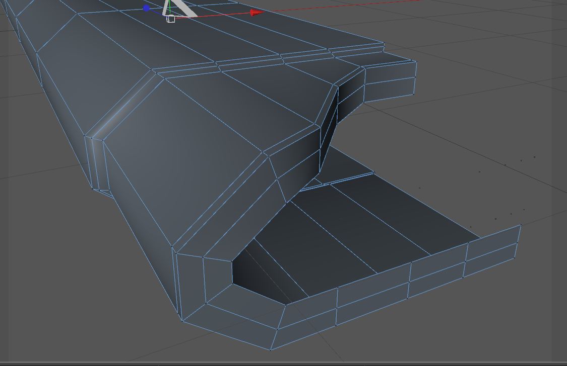

Rieccomi. Sono al 200millesimo tentativo, continuo a rifarla da zero ogni volta perchè non mi garba...
Ho fatto un tutorial al contrario..nel senso che ho fatto gli screen di ogni passaggio, ma chiedo a voi se è giusto o meno :D
Ecco qui le immagini in sequenza.
sono sulla strada giusta o completamente fuori? Il triangolazzo come lo elimino?
Grazie!
edit: sono in ordine inverso le foto..l'ultima è il punto di partenza (ma va? :D )

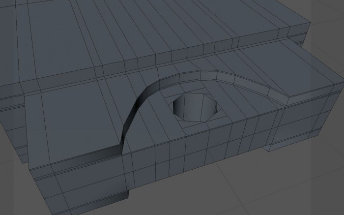

Arrivo qui e mi trovo questo triangolazzo grrrr

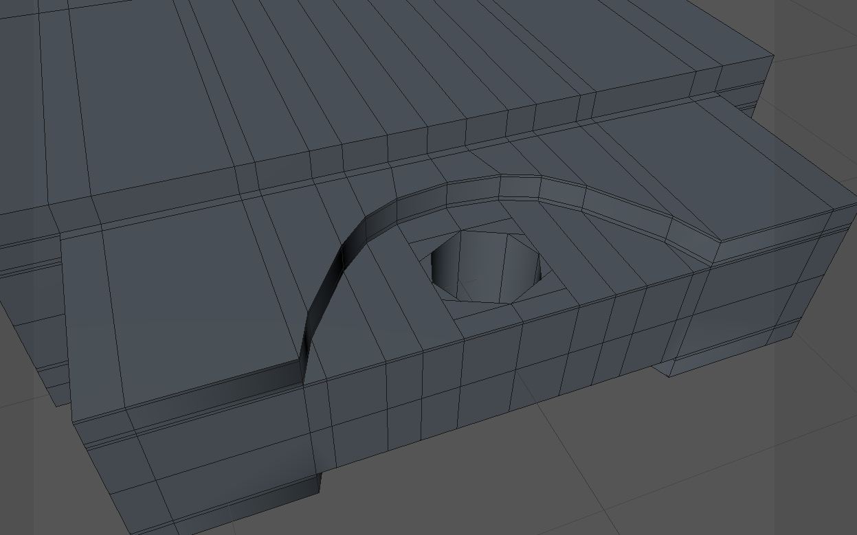

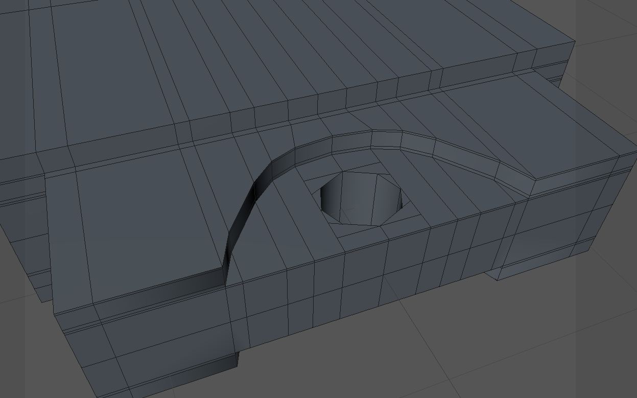

Sposto punti e cancello poligoni centrali per dare la curvatura

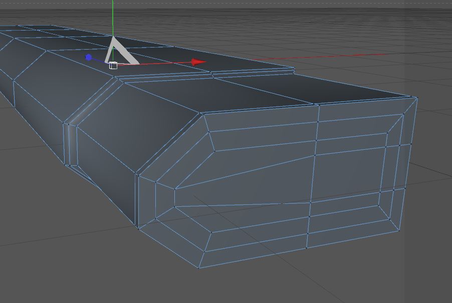

Estrusioni interne per avere un po' di poligoni

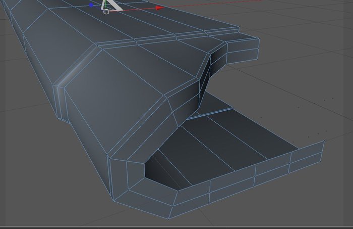

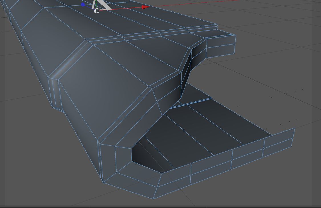

Un po' di estrusioni per tirar fuori la coda
Sposto/cancello delle cosine e faccio simmetria

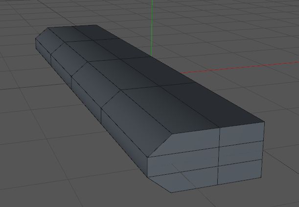

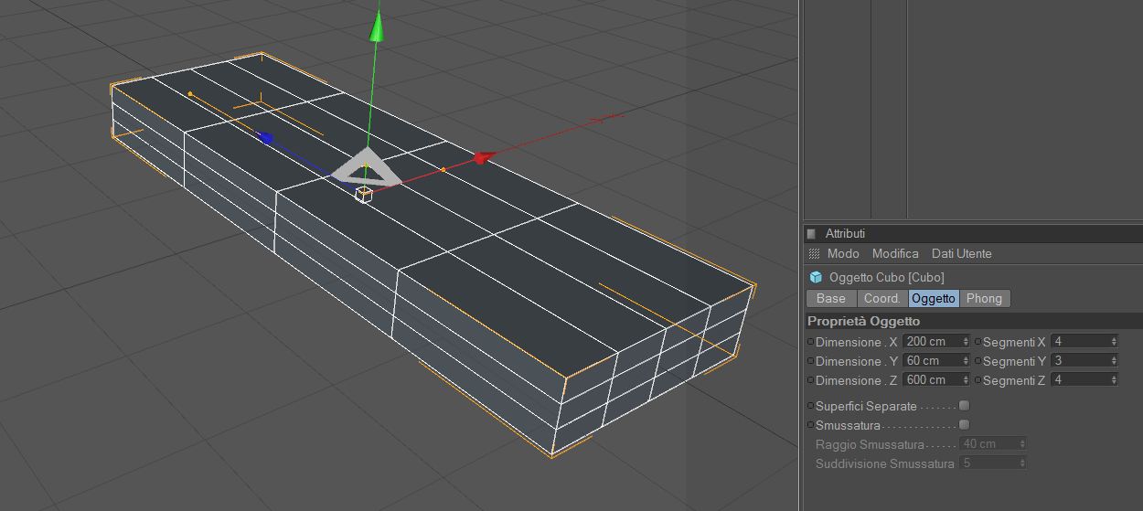

Va bè, creo il cubotto suddiviso più o meno a casaccio
TheTruster
Messaggi: 535
Località: Messina
Finora la strada sembra quella giusta ;)
Igor81 ha scritto:Il triangolazzo come lo elimino?
Con un paio di tagli dovresti riuscirci :)
Il triangolo diventa quadrangolo e nello stesso tempo guadagni qualche poligono per fare il cerchio del buco un po' più dettagliato.

Igor81
Messaggi: 218
Ah, quindi anche se è un quadrangolo così "estremo" non crea problemi? Pensavo fosse meglio evitare anche questi...buono a sapersi, grazie :D
elisa
Messaggi: 1309
Messaggio da elisa »
Se puoi ovviamente evita i triangoli ma un poligono quadrato , anche se un Po deformato in linea di massima non da problemi ammenoche i suoi 4 punti non siano esageratamente distorti tra loro , in ogni caso appena attivi l'hyper vedi subito se va bene o si formano ombre strane
Dai che ce la fai
