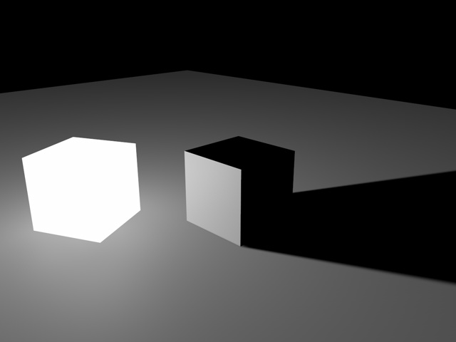

Beh....se un'oggetto emette luce e colpisce un'altro oggetto può generare ombre sia nette che morbide, non solo soft.
Morbide
Nette
Ho volutamente non attivato l'antialiasing per accentuare la visione.
Come vedi il cubo è una fonte luminose che illumina un'altro cubo, il quale può generare ambedue i tipi di ombre.

si ma sono entrambe fisicamente scorrette
vorrei che l'ombra sia più netta dove i vertici del cubo toccano terra
e più sfumata a destra...
queste due ombre sono soft e raytraced
io vorrei un oggetto luminoso che mi faccia ombre Area
cmq come hai fatto ad applicare le ombre raytraced al cubo luminoso? non si cono mica riuscito! :-)
Perchè?
Non ne conosco altre: che altri tipi dovrebbero esserci? Ombre Area? Non ne conosco, cioè un'ombra o è netta o è morbida a meno che l'oggetto colpito non abbia i lati a spigolo ma bombati o arrotondati. ma non sono sicuro di aver capito
Te l'ho già detto nel mio primo post d'intervento in questo thread: tab "General">>Shadow>>espandi il menù a discesa e opta per "Shadow Maps (soft)" oppure "Raytraced (hard)"

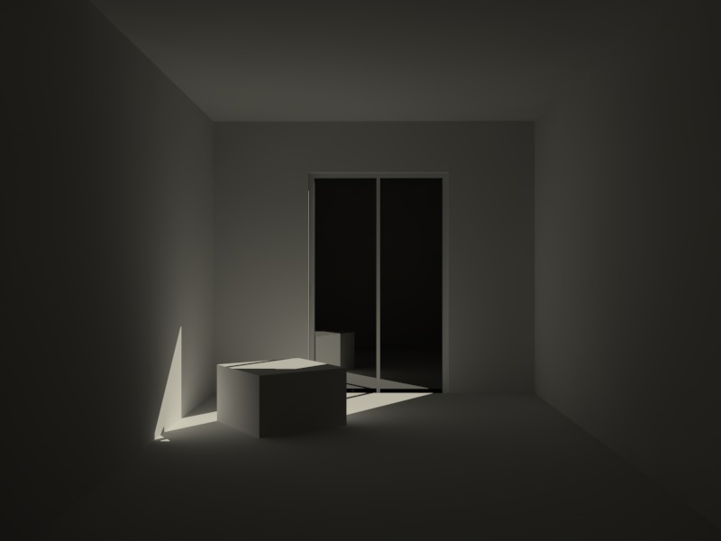

ho provato ad illuminare la scena con una sola infinite light
ombre raytraced
ma la magagna viene fuori quando la luce rimbalza sul muro ed illumina la scena
da notare come l'ombra proiettata del cubo dalla luce riflessa sul muro, è ancora scorretta
qualche consiglio?

ops
ho dimenticato di allegare la jpg

Ma invece di usare la luminanza non puoi semplicemente mettere una area ( area o area light sono la stessa cosa) fuori dalla tua finestra e risolvi? Così avrai le ombre area come vuoi tu.
