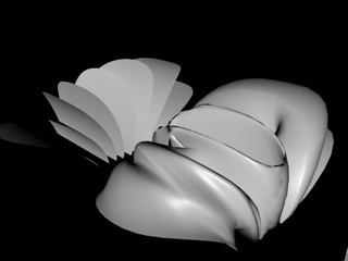

io ho dei piani, attualmente, se uso lo spilen to edge e poi lo riunisco con una LOFT mi fa in tilt per via delle linee interne. ho provato banalmente a selezionare tali linee e toglierle, ma... beh non è andata a buon fine XD
i miei progessi fino a questo punto

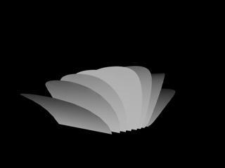

ok ci sono quasi.
però ho come il sospetto ci sia qualcosa di sbagliato in tutto questo.... : P

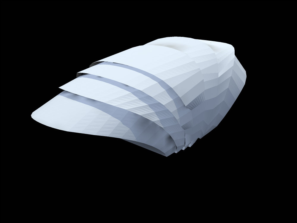

Messaggio da verdekiwi »
ok, comincio ad avvicinarmi.
per arrivare a questo ho usato un paziente lavoro di amanuense, ricalcando le curve con dei bezier. in questo modo ho "regolarizzato" la suddivisione delle spline che, nel modo automatico, produceva milioni di frammenti dove incrociava la booleana.
il risultato è piacevole. una volta che ho le linee ho lavorato di LOFT, spaciugando per fare l'effetto a scandole.
ora... come faccio a dargli uno spessore?
grazie a tutti per il supporto

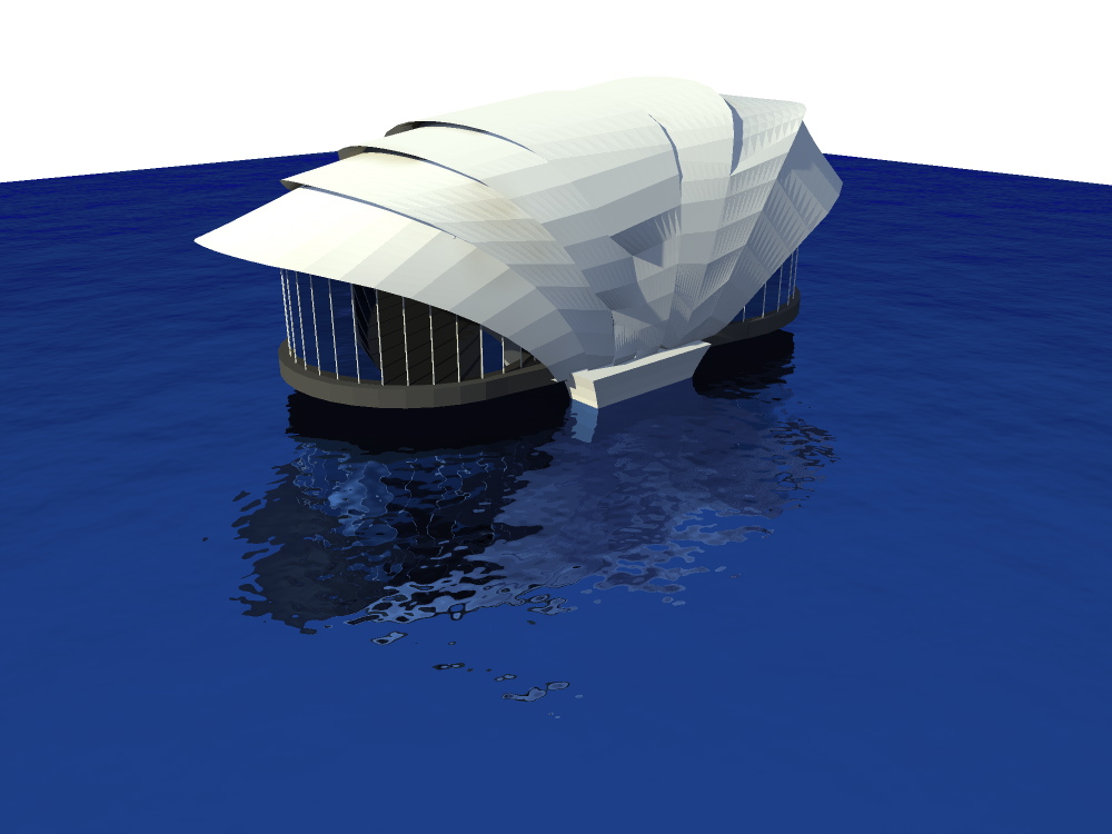

l'ultima versione. un paio di luci, palco e foyer.
