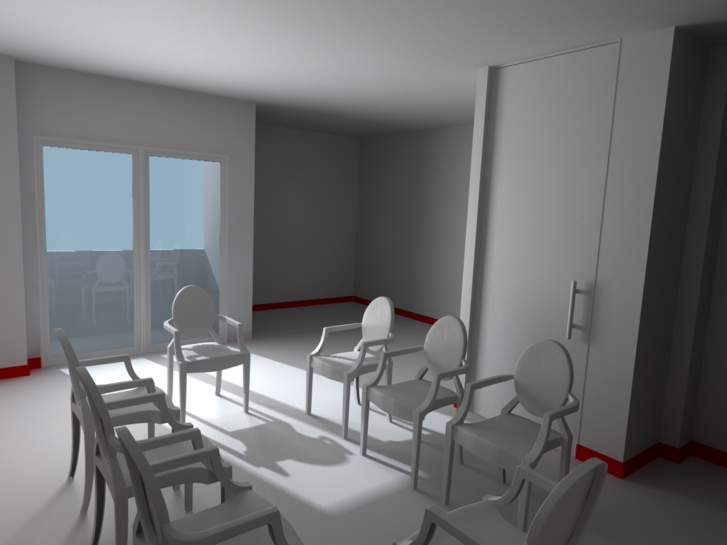

Ecco aggiunte le sedie, saranno in policarbonato trasparente, pavimento esistente, parquet in rovere scurissimo :-(( e boisserie di legno contrastante sui muri, poi farò le notturne con le luci....
stò già pensando troppo in grande.

si è scurita tantissimo, cosa hai modificato? ah, occhio al vetro, il tuo era troppo "blu"

Si ho inserito le luci che mi hai inviato nel mio disegno, devo ancora guardare bene i tuoiu settaggi , ma effettivamente la tua era molto più luminosa, ora ricontrollo tutti i parametri, e lo faccio esattamente uguale perchè mi piaceva tantisso quel livello di luminosità, ho perso queste tre ore ad inserire gli arredi perchè devo comunque concludere entro la prox settimana.
Appena ho tutti i parametri reimpostati ti tengo al corrente

la cosa che ho modificata dai tuoi parametri è che nelle opzioni di rendering avevi messo 1.8 la gamma, mentre invece va lasciata 2.2.
se provi a caricare un file nuovo vedrai che è così di default.

Ecco perchè i render che faccio con Cinema mi vengono sempre scuri.
Ora ho inserito la tenda leggevo su un post della settimana scorsa mi sembra che per evitare che tolga tutta la luce devo fare in modo che la IG la attraversi come se fosse invisibile, ora non trovo il post , ti viene in mente come fare?..

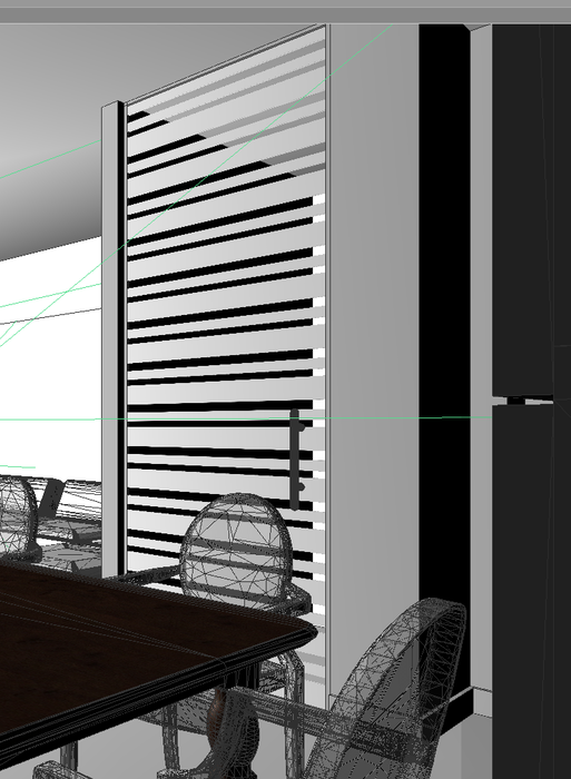

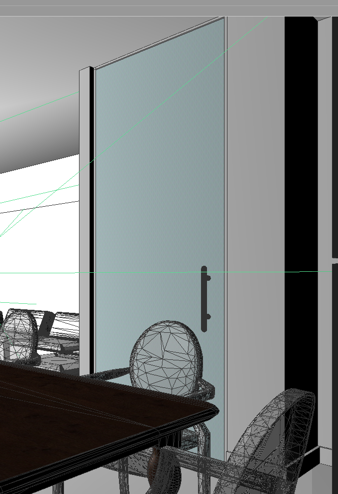

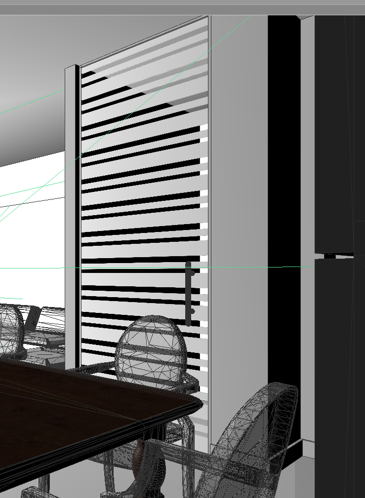

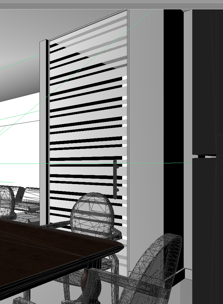

Grazie ragazzi, ora spero proprio di riuscire a portare a termine il lavoro, altrimenti esporto tutti in Artlantis, e abbandono definitivamente il progetto cinema4d.
Devo riprodurre questa porta Henry glass, allora ho messo un primo materiale vetro smerigliato come fondo poi mi sono costruito una immagine con canale alfa, per fare le striscette bianche alternate.
Bene me lo spalma sempre su tutta la porta, posso usare proiezione cubica, come altre ma lo spalma così, io lo voglio duplicare solo nelle y, e non nelle z ma nulla.
mi sa proprio che mollo tutto, comunque grazie

Ho capito devo selezionare i poligoni dove voglio che questa texture deve essere ripetuta e inserirla solo lì giusto!!
sono proprio scarso
