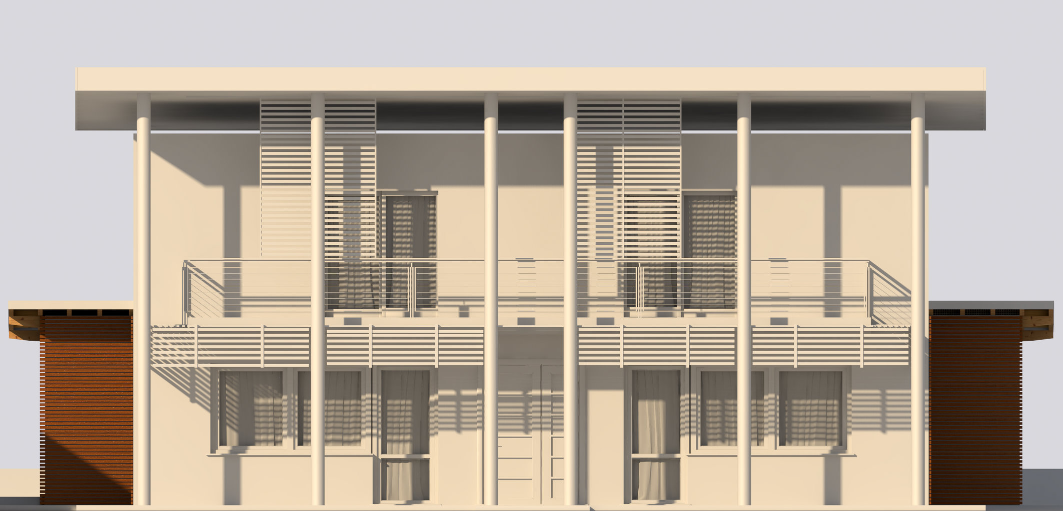

prospetto sud e particolare rivestimento
