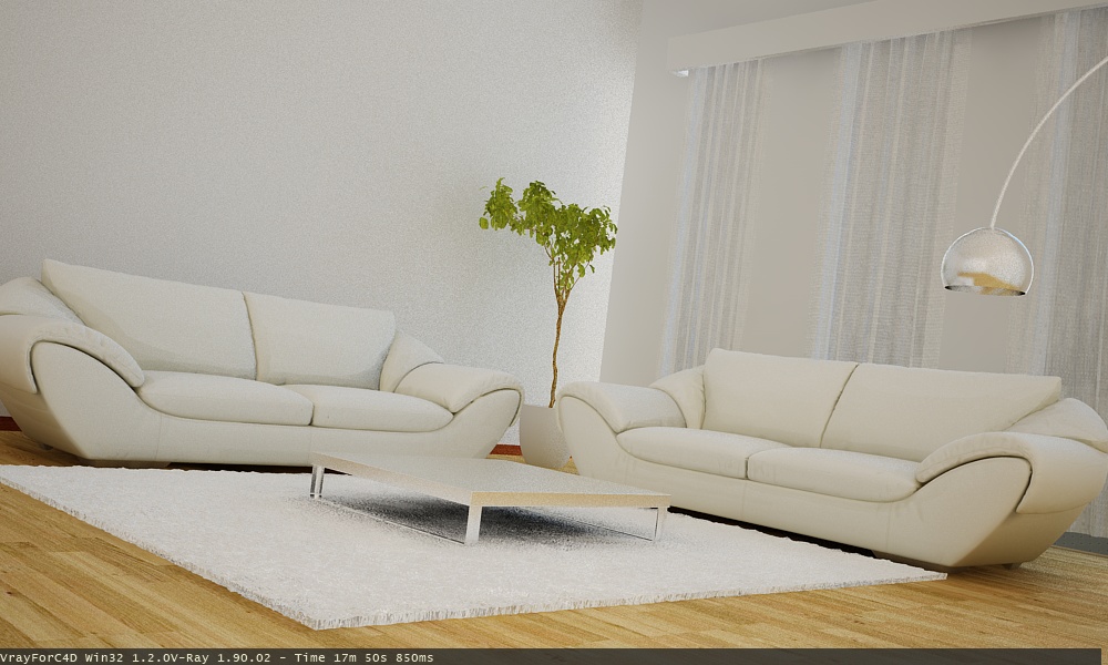

ciaoweb_pirate ha scritto:Ma nell'ultima immagine hai tolto il physical sun? Se si, io lo rimetterei, perchè la luce che c'è nelle finestre è TROPPO debole per l'illuminazione che poi c'è nella stanza. Potresti postare i parametri di rendering?
è stata inserita solo area nelle finestre.
per i parametri, quando abbiamo raggiunto un risultato decente, postiamo.

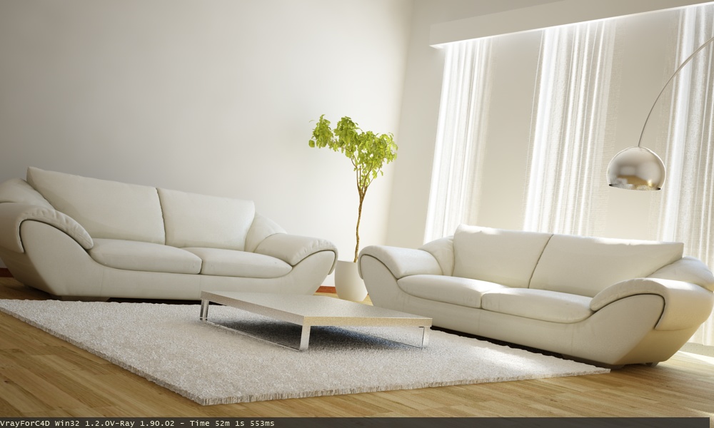

ciaoflowbox ha scritto:le area dovrebbero essere come light portal o simple light portal... altrimenti non fanno passare la luce del sole
fabrik
Area - light portal
Re: INTERNO: prob ombre
poi non vedo la luce infinita-sole, c'e qualcosa che non quadra...
se vuoi togli gli arredi ed uppa la scena cosi come l'hai impostata che ci diamo un occhiatina
fabrik
- renderdivision
- Messaggi: 135
- Iscritto il: mer giu 04, 2008 8:26 pm
ti ringrazio.flowbox ha scritto:a differenza delle area normali... le light portal vanno messe esterne alla finestra...

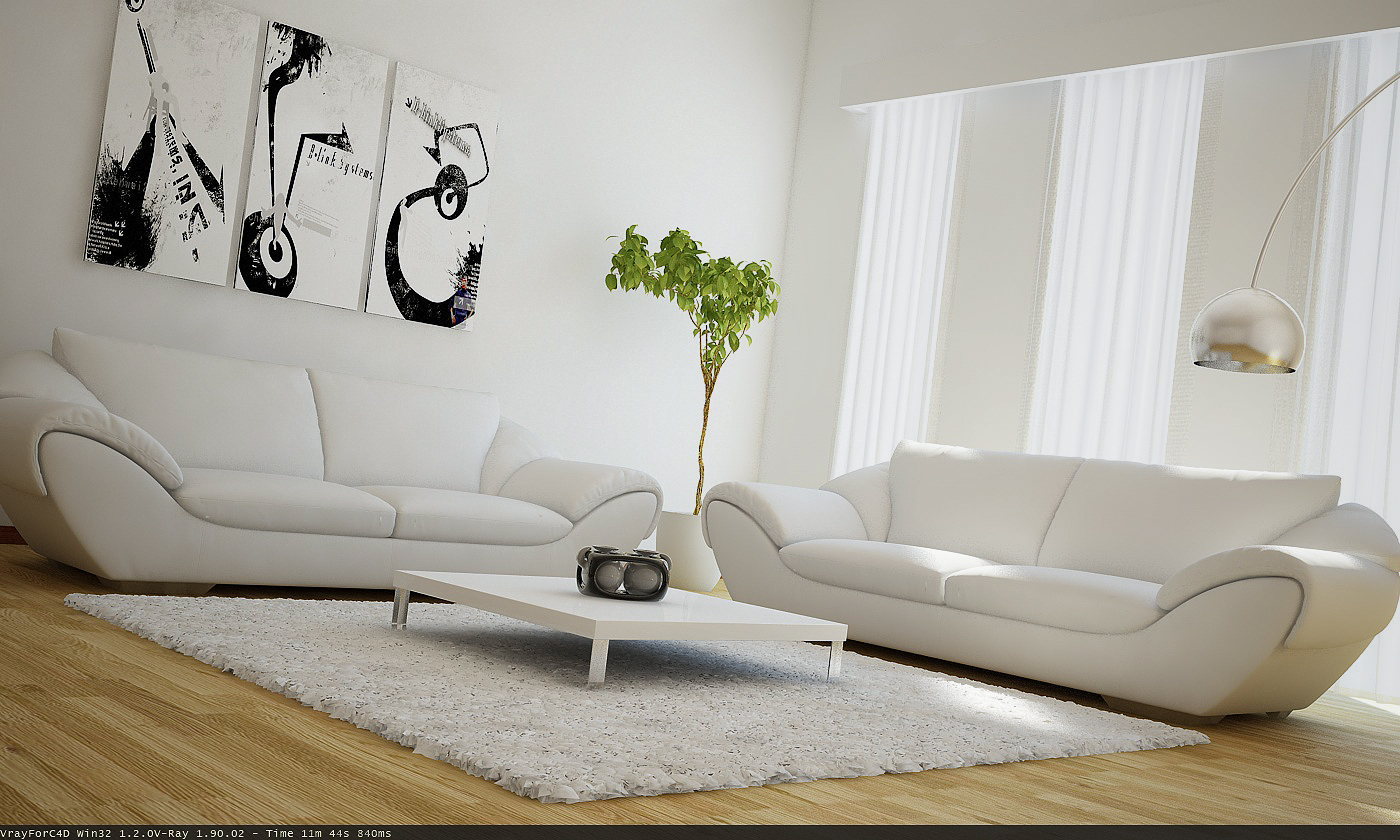

intanto abbiamo modificato il tipo di illuminazione.
che ne dite?
M-RD
a parte il tappeto che, a mio parere, non è all'altezza del resto...
fabrik
- renderdivision
- Messaggi: 135
ti ringrazioflowbox ha scritto:io direi ottimo... complimenti
fabrik
tappeto e tavolo vanno cambiati, oltre ad aggiungere un pò d'arredo.
vediamo se riusciamo prima di natale....

Non ci sono ombre nei quadri e forse c'è dell'AO nello spigolo laggiù è un po' forte...Il tappeto ancora non è il massimo
