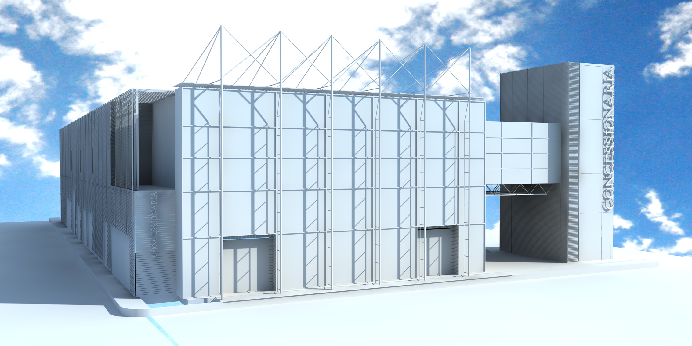

i parametri sono
1luce infinita con intensità 100% e ombra area
1 oggetto cielo con immagine hdri di un cielo (molto a caso)
GI:
IR+QMC
DP= 2
PI= 100
SI= 100
GAMMA = 1
poi per il resto è tutto standard.....

Re: illuminazione senza sky e vray
innanzitutto abbassa il valore di saturazione della hdri che ti sporca tutta l'immagine di azzurro (andrebbe meglio trovarne un'altra con colori neutri, se invece la vuoi utilizzare come sfondo vero e proprio cambiala cmq è molto sgranata) la profondità di diffusione almeno a 3

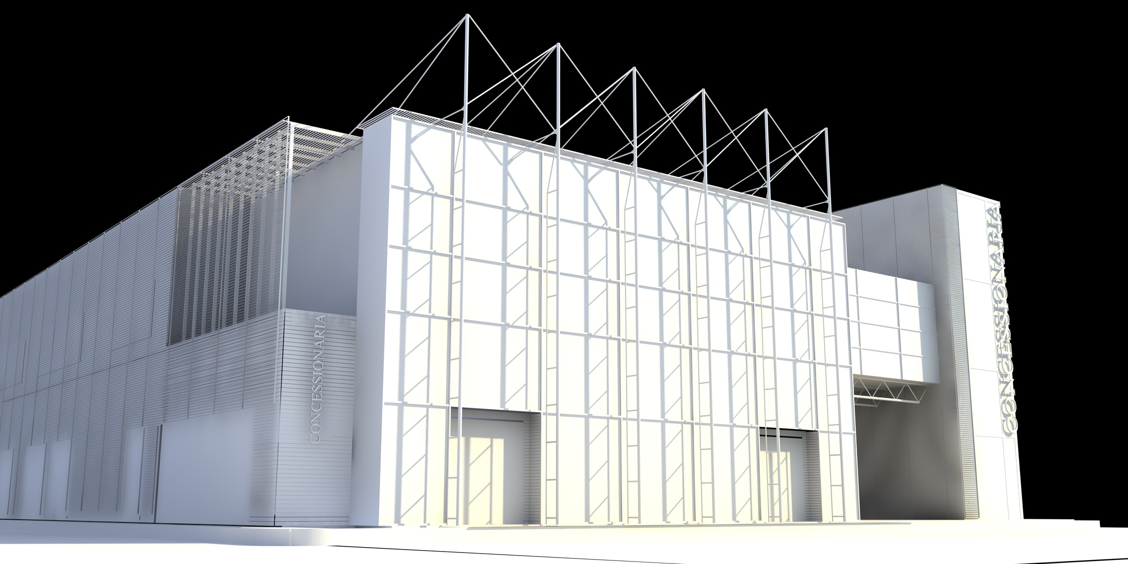

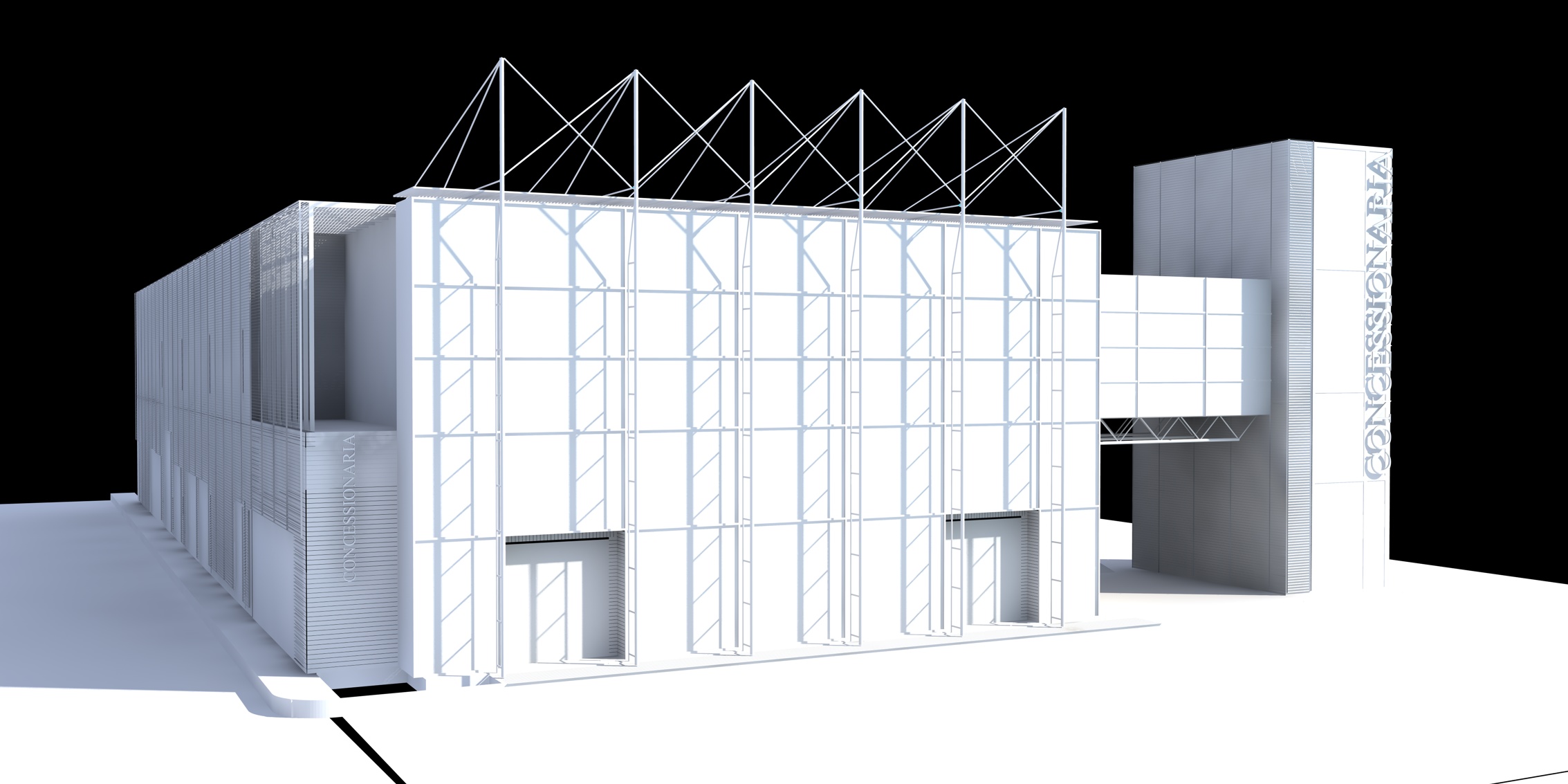

dipende cmq da cosa ti serve il rendering, se per il cartellone, se per il cliente, se per te ecc.
con elementi verticali del genere, con il blocco con la scritta concessionaria, io prevederei di farne una anche che guarda dal basso verso l'alto.

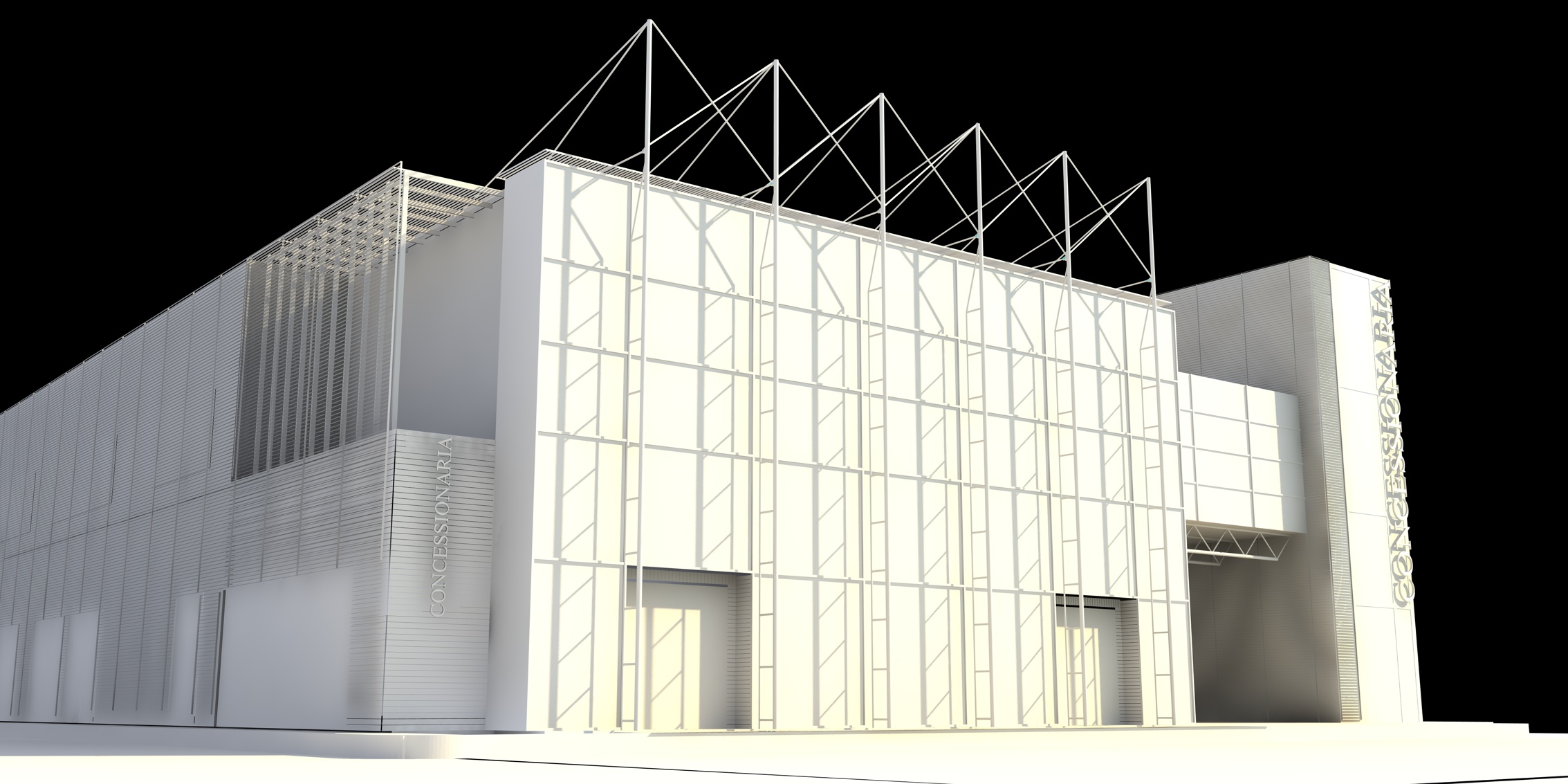

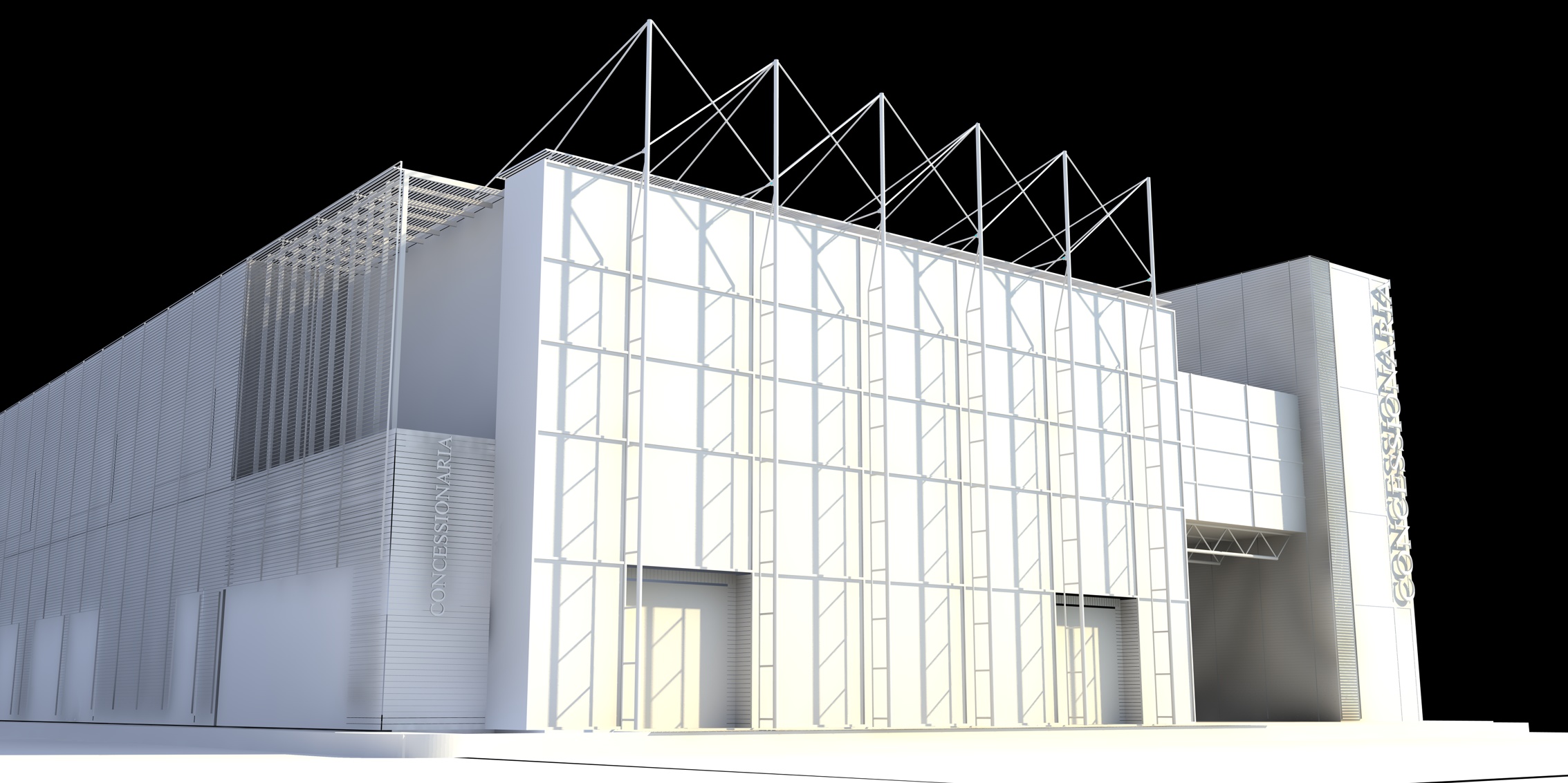

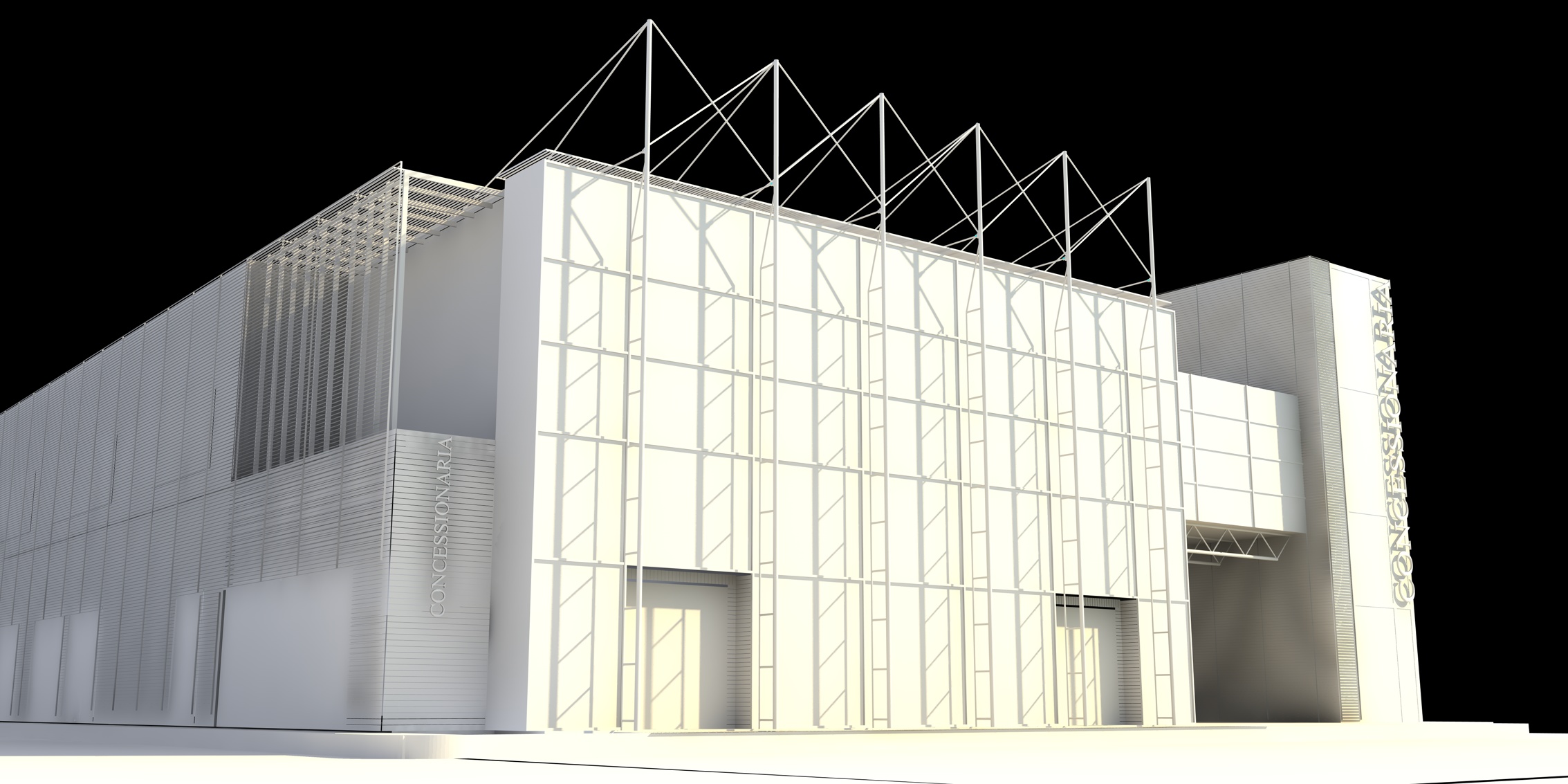

sto impazzendo!!! aiutatemi!!!! ho iniziato a dare i materiali ma la vetrata principale, che la voglio fare di un vetro tendente all'azzurro ma molto leggero, quando mando il render diventa verde
o li rendi invisibili alla luce infinita e poi metti una copia della luce infinita che rendi con luce bianca dove "includi" solo i vetri o rendi da subito meno gialla la tua luce
