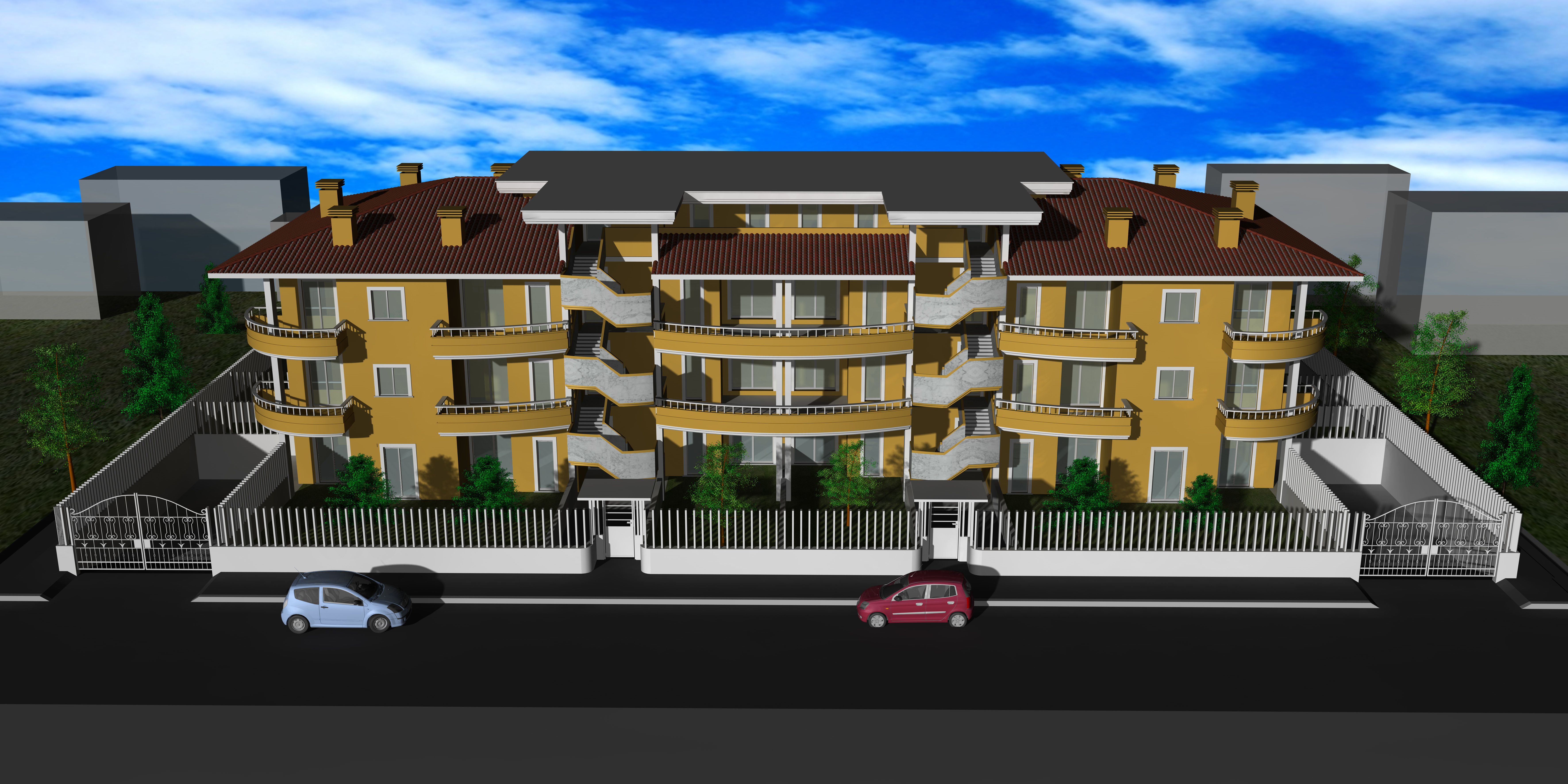

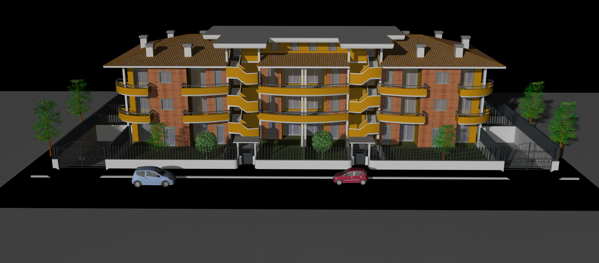

Ciao a tutti!
Questa è l'ultima prova,pare che l'immagine devo consegnarla lunedi quidni rimarra cosi,cerchero di aggiustare contesto in qualche modo..
Il risultato non è poi cosi realistico ..aspettto consigli aiuti e suggerimenti su come migliorare perche questo livello non mi piace proprio..a tal proposito vorrei permettermi di fare un'osservazione: guardando altri post qua e la noto che i miei no nricevono quella pioggia di aiuti e commenti..è un problema mio?sono io che mi pongo male? non capisco,qlk mi aiuti! :)
ne approfitto anche per fare un'altra domanda: se questa immagine deve essere stampata su un manifesto o su un cartellone,quidni con dimensioni abbastanza grandi,che risoluzione devo avere? questa è un 2000x900 pixel piu o meno,a 600 dpi..ma ho paura che mi sgrana una volta che la stampo grande..
Ciao ! :)

Probabilmente sbagli approccio. :?
Secondo me non è vero che non hai ricevuto aiuti per migliorare, anzi...
1) Ti hanno detto è troppo scura, utilizzi color mapping.
2) Aggiungi Sky o il cielo fisico
3) Fare i vetri trasparenti e con riflessi
4) Poi esci tu con la storia del computer rotto, e chiede come inserire le HDRI e cielo fisico, e ti è stato risposto (era il 24-01-2011).
Poi dopo 12 giorni (dal 24-01-2011) arrivi, presenti un render che per prima cosa non c'entra nulla con il titolo del post (renderizzare un prospetto!).
Poi l'illuminazione non sembra cambiata, i vetri sono tutt'altro che trasparenti e riflessivi, ecc ecc.
Di positivo c'è che ti rendi conto che il render non è un gran ché.
Per avere un render realistico devi curare i dettagli del 3D, i materiali, l'illuminazione ecc, ecc, ecc.
Tutte cose che non si impara dal giorno all'altro, o con l'aiuto "guidato" delle persone del forum, bisogna studiare e fare tante prove su prove per arrivare a buon risultati.
Bisogna essere un buon osservatore dell'a realtà per cercare di imitarla con il computer.
Comunque, il "poco" aiuto che ti è stato dato a mio avviso non gli hai usati.
Riguardo l'ultima immagine:
I tuoi materiali non sono realistici, poi la scala del mattone è sballata.
Lo sfondo nero è da eliminare (se no che realismo è?), anche il grigio dell'intorno.
Cambia punto di vista, magari altezza d'uomo (osserva le foto/renders architettonici).
Il marciapiede e le strade nella REALTA' sono neri? Non mi sembra, quindi ecco che ci risiamo sulla cura dei materiali. Applichi un materiale (esempio travertino) con giunti sul cordolo del marciapiede (non può essere un elemento unico).
Modellare i discendenti e gronde, scossaline, persiane/serrandine, ecc, ecc aiuta ad aumentare il realismo.
Il vetro (come detto altre volte) deve essere + trasparente e + rifletente.
Guarda bene le macchine, una è più piccola dell'altra.
Aggiungi persone.
Aggiungi più piante di buona qualità (non messe a caso), le stesse devvono "riempire" la scena, camuffare il dietro (per esempio la linea di orizzonte).
I colori sono troppo saturi....potrei andare avanti all'infinito, ma preferisco fermarmi qui, per riprendere il mio WIP.
Fai tesoro dell'aiuto che ti danno, e ricorda che sono gratuiti e non dovuti.
Per il DPI è un argomento già trattato altre volte qui sul forum, ti consiglio di andare a vedere. 8-)
Ti saluto e buon lavoro.
PS Se sono stato troppo "cattivo", ti chiedo scusa, non so essere diplomatico (e neanche ci provo). :) :) :)

quoto rogerio... anche se forse un pelino di diplomazia ci vorrebbe :D :D :D
diplomaticamente e assolutamente senza voler offendere... ti dico che a me non sembra neppure un render fatto con cinema, a mio avviso è l'approccio sabagliato, è come se avessi modellato con un cad e lasciato i materiali, le luci, le camere del cad e cliccato render con cinema 4d
i consigli sul singolo render possono arrivare, ma dovresti avere almeno delle basi da cui partire, ci sono moltissimi tutorial sul sito che potresti seguire con profitto:
http://www.c4dzone.com/it/download/tutorial-1/
le guide nello shop sono fantastiche ed aiutano realmente ad abbattere i tempi di apprendimento:
http://www.c4dzone.com/it/shop/libro-in ... nema-4d-1/
buon lavoro

Beh grazie delle risposte!
Cerchero di analizzare per benino ogni cosa che mi avete detto,anche se vorrei precisare che questi drastici cambi di visuale ecc sono stati imposti dal committente.
Mi scuso se il mio comportamento non è consono ad un forum o come si dice,ma non ne ho mai frequentato uno.
Grazie di nuovo per le osservazioni,faro le prove per conto mio e cerchero di migliorare,anche se domani dovro consegnarlo :?
A presto!

E dopo un'agonia di 25 ore di elaborazione :shock: la creatura è nata..vi posto domani l'immagine e il modello,per il solito problema del pc non mio.
il cliente cmq è soddisfatto,ma devo cmq andare avanti e migliorare :)

leggendo nei forum ho trovato articoletti di chi aveva il mio stesso problema,cioè avere una risoluzione adatta a un manifesto..ho sentito parlare di una camera particolare per renderizzare 'a pezzi'.mi informero!
cmq eccovi l'immagine e il modello,il quale sarà leggermente diverso dal finale:ho cancellato un po di roba per riuscire a entrare nei limiti max dell'allegato.
Grazie e ciao!
