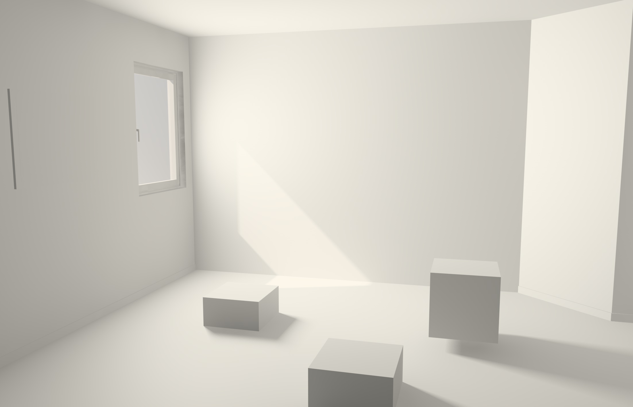

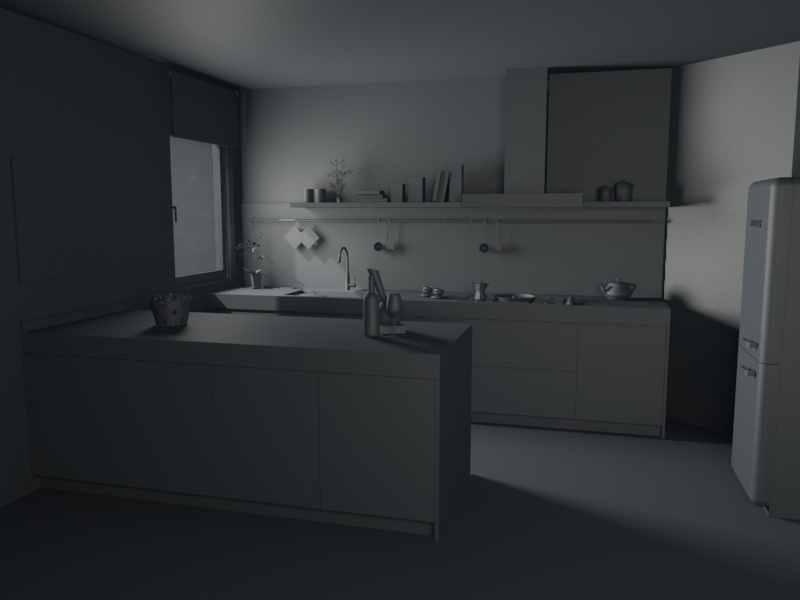

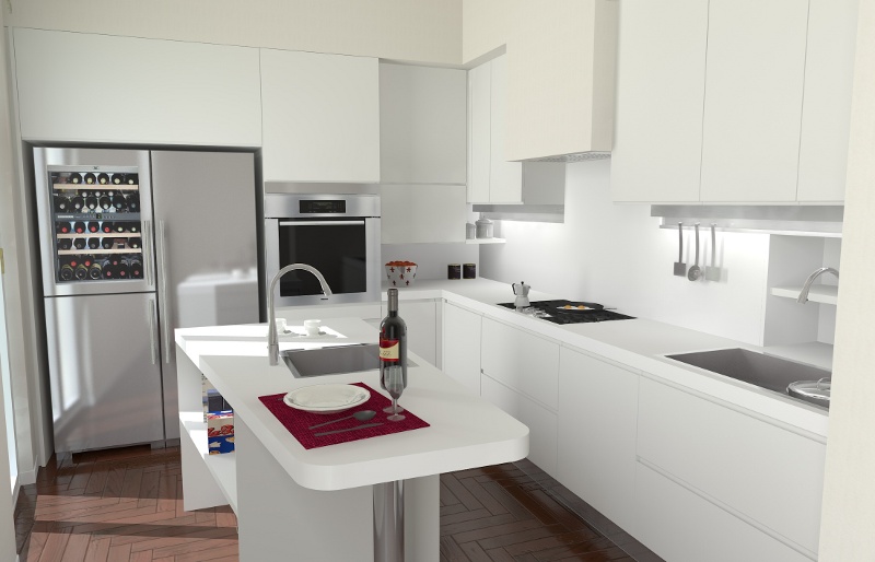

allora facciamo così, imposta nel docuemnto il grigio 80% nella parte mi sembra "modo-documento" in basso a destra, dove c'è il workflow ecc, perchè la r12 di default ha un grigio scuro e quindi non capiremo mai di preciso l'intensità delle luci.
elimina il mat vetro sulla finestra che magari ha problemi, lo setteremo dopo e fai una vista dell'alto così vedo dove sono posizionate le luci e che decadenza hanno, altrimenti zippa e posta la scena (quest'ultima) che gli dò un'occhiata.

bello bello qui esce un making off dell'illuminazione ... seguo e welcomeeee!!! :-D
ps quando metti i materiali occhio bene alle dimensioni e soprattutto a ruotarle...
(vedi infisso finestra)
ciaoooo
ciaoooo

Provo a zipparlo mi sembra la soluzione più veloce,
grazie ciao

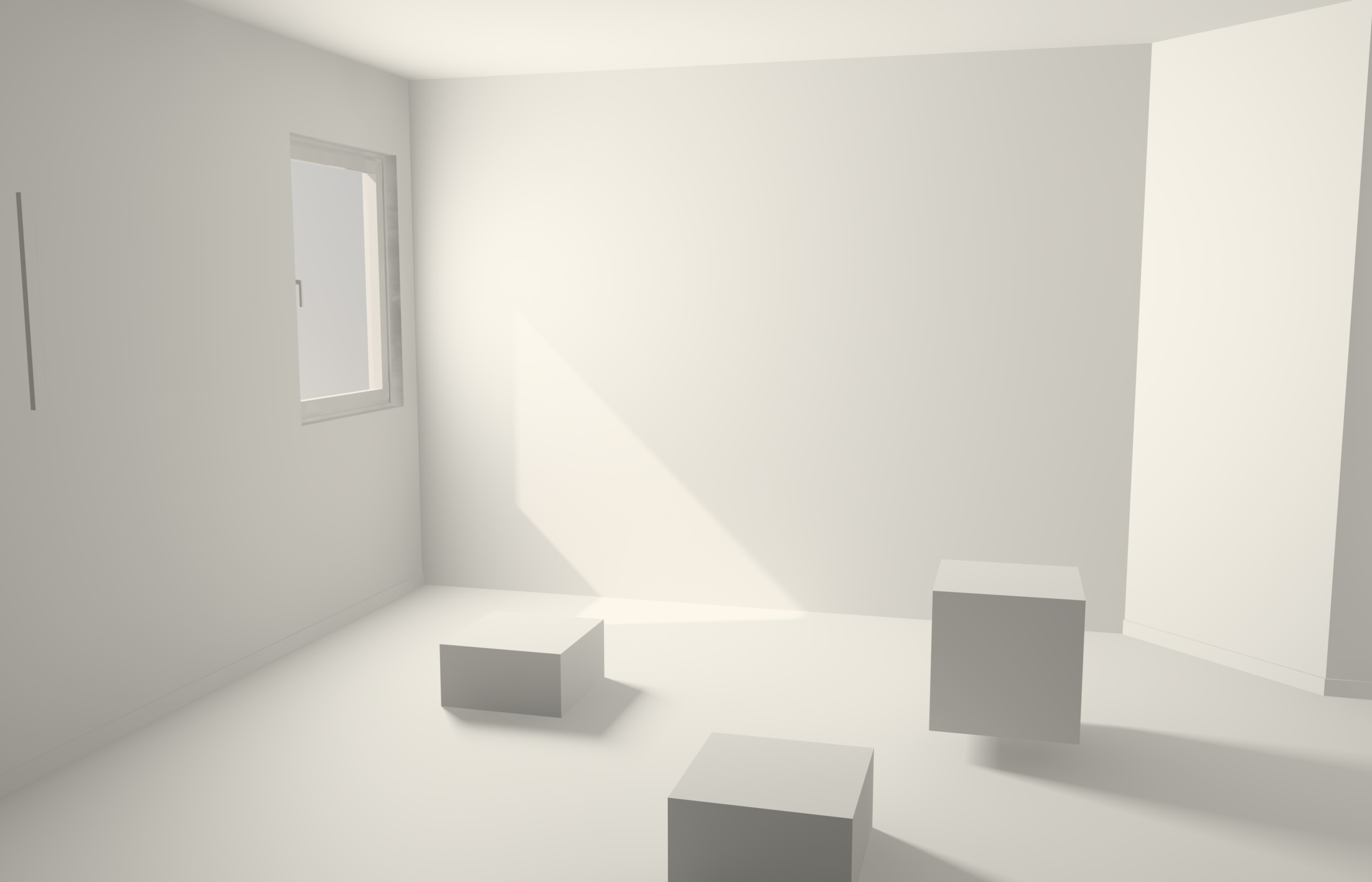

butagli un'occhio.
sistemato la luce area, tolto il vetro che era bianco (quindi la luce non entrava).

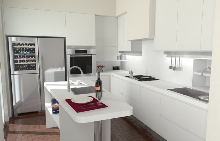

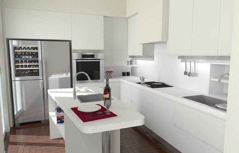

allora ho preso, sole e la luce area e le impostazioni di rendering, ho tolto la finestra (per prova ma mi piace il riflesso del vetro) ho messo la proff. diff a 4
non ho avuto tempo di ri-impostare le texture, trovo che nella parte posteriore della penisola sia ancora troppo buia, pensavo di ri accendere l'altra luce, magari metterla nella stessa parete della finestra !?!.
Comunque il risultato mi piace molto. Che dite?

io rimango dell'idea che per gli interni è meglio usare una luce infinita + un oggetto cielo con mat nel canale luminanza/hdri, poi valuta tu.
restano da sistemare quasi tutti i materiali, perhcè l'immagine ne perde parecchio, così come bisognerebbe lavorare sui chiari scuri, magari provando senza il color mapping.

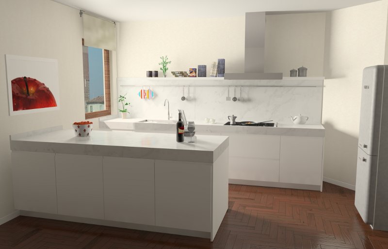

Non ho avuto tempo di ri vedere quel rendering, (la cucina l'ho venduta comunque) spero di trovare un momento per migliorarla, però ne ho fatta un'altra usando le impostazioni delle luci area della prima, ma un po' meno gialle e usando un celo + HDRI e una luce sole alle 10 in luglio. Ho messo anche un filtro duro al 10% (so che non è il massimo ma mi aiuta nei chiaroscuri).
Che dite?

M@rco ha scritto:Gabriele: Quando Chuck Norris ha un pezzo di prezzemolo tra i denti, non ha appena mangiato. E' appena uscito da Gardaland.
cmq, l'hai venduta? sono contento.
un appunto, se usi lo sky, non c'è bisogno di mettere un oggetto cielo + hdri, perchè già nello sky è presente il cielo.
