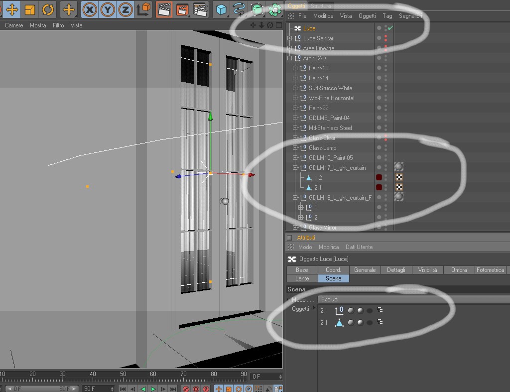

nelle luci area, dove c'è "scena" ho messo dentro le tende. con esclusi non le illumina, se le togli da lì le illumina, se metti includi le illumina.

ma tutte se pippe sulle tende sono dovute perchè devi fare una vista dove si vedono o no?
perchè se non si vedono in nessuna scena, le togli proprio, togli il vetro, giri il sole per non farlo entrare nella stanza e illumini con le luci area senza problemi

Re: bagno - grave problema di illuminazione
questo intendevo

Non so che versione di c4d hai, ma con la R12 attivando il LinearWorkFlow dovrebbe già schiarirsi l'intero ambiente.
Dovresti però rivedere alcuni parametri delle luci e della scena.
Inoltre se pensi di renderizzare queste tende prima o poi in una vista, ti consiglio di applicargli un Tag Compositing con disattivata la voce visibile da IG.
Pure io le disattiverei nel caso non si vedessero. Copiati le luci dietro le tende ed abbassane il valore se il render ti risulta + chiaro di quando vi erano le tende.

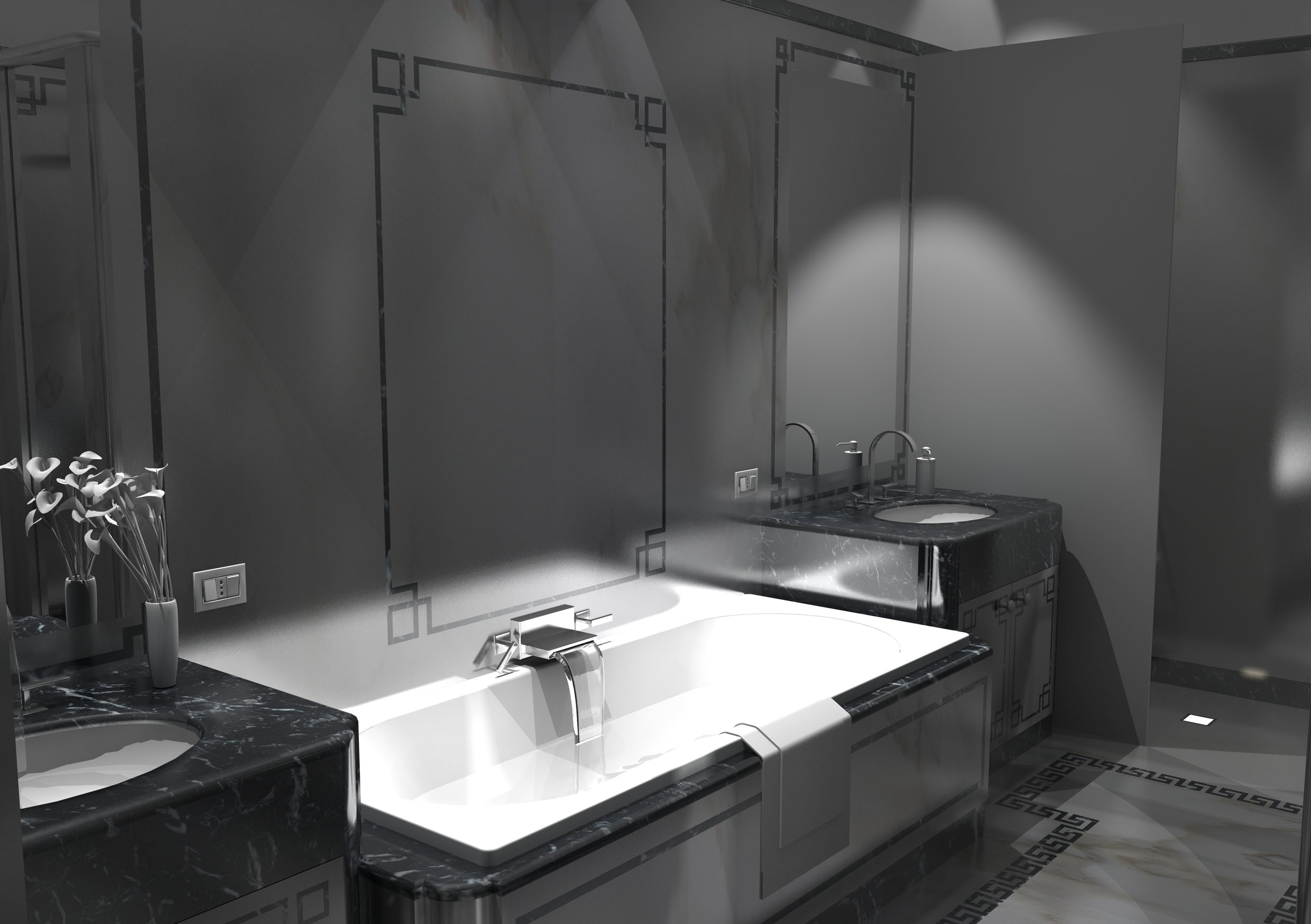

come inserisco i materiali la luce, la luminosità del bagno prende un brutta piega...
per via del vetro satinato? nessuno ha qualche dritta?
ripeto mi dispiace insistere così tanto e rompere le balle alle gente sul forum, ma da questo test dipende il mio futuro lavorativo

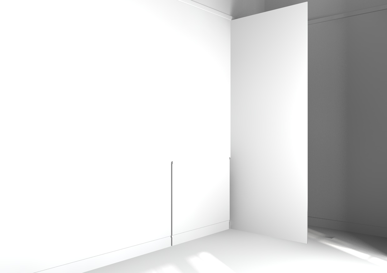

boh, io illuminerei normalmente, poi abbassi la luminosità delle luci area e accendi i faretti.
ti allego la stanza illuminata normalemte, anche se il sole è già bloccato in parte dalle tende, per rendere il tutto credibile devi solo abbassare le luci area e accendere i faretti.
il file è lo stesso di ieri sera, ho messo le luci area 150 con decadenza quadrata inversa a 150 poi il sole e il cielo a 250, però se ora hai la luce infinita valuta tu.

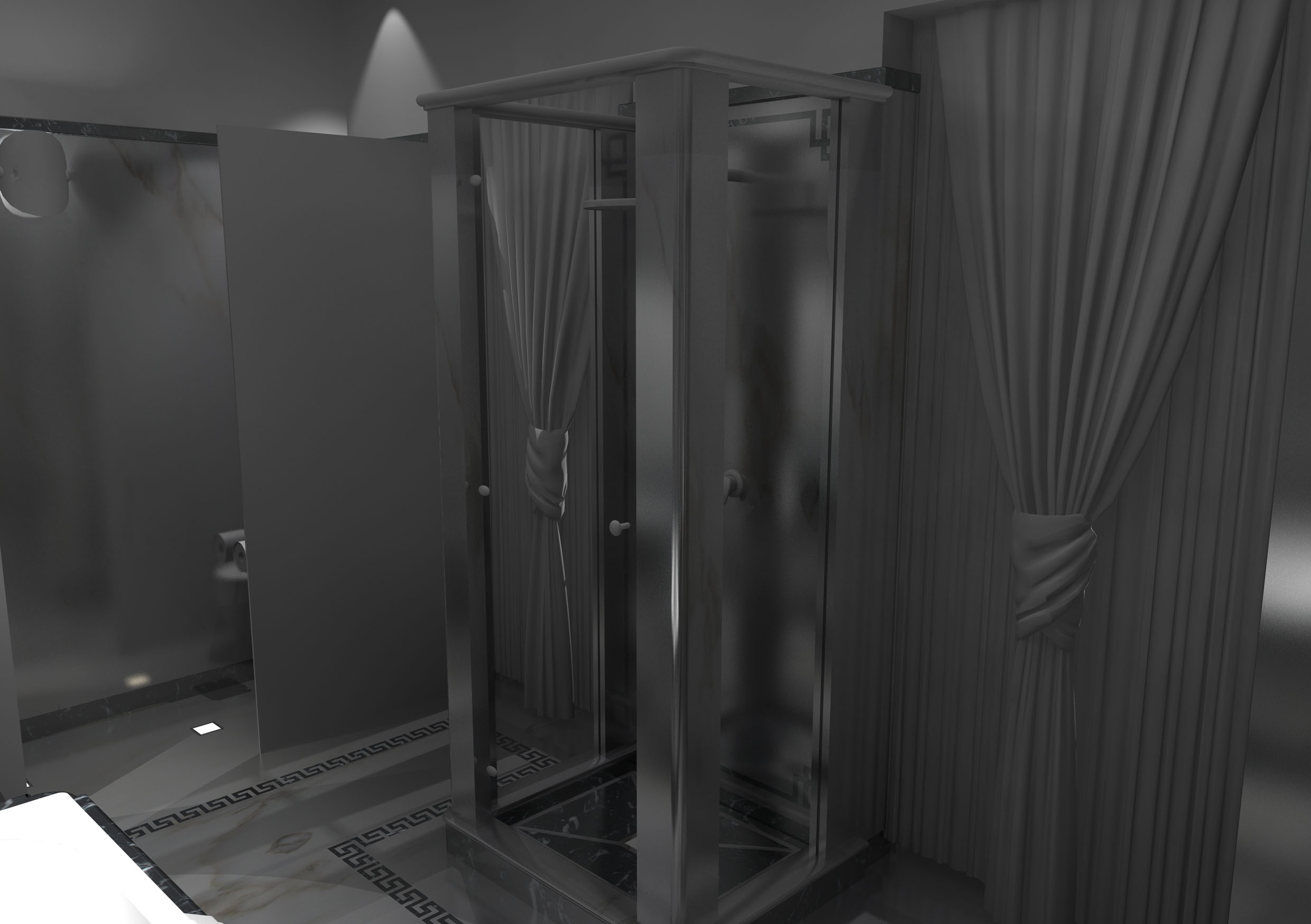

è la resa era buona...
poi ho applicato alcuni dei materiali, il marmo nero e quello bianco che sono quelli predominanti e quello sopra è il risultato...
riprovo a mettere il sole e a cambiare i settaggi delle area...sperando che non imploda il portatile... :D
