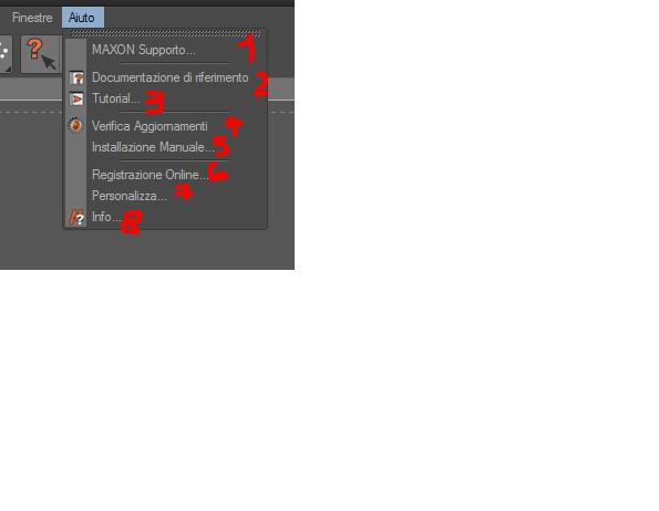

quali di questi è il manuale di cui stiamo parlando ?

Messaggio da ste090 »
tieni, problema risolto... era una problema sia di normali (A) sia di punti doppi (B)
PROCEDIMENTO:
A: Vai in modalità poligoni, selezioni tutti i poligoni (CTRL+A), tasto DX--> Allinea Normali
B: Vai in modalità punti, selezioni tutti i punti (CTRL+A), tasto DX--> Ottimizza
PS: per la tua ultima domanda, io proverei con "Documentazione di riferimento"... magari funziona...!
