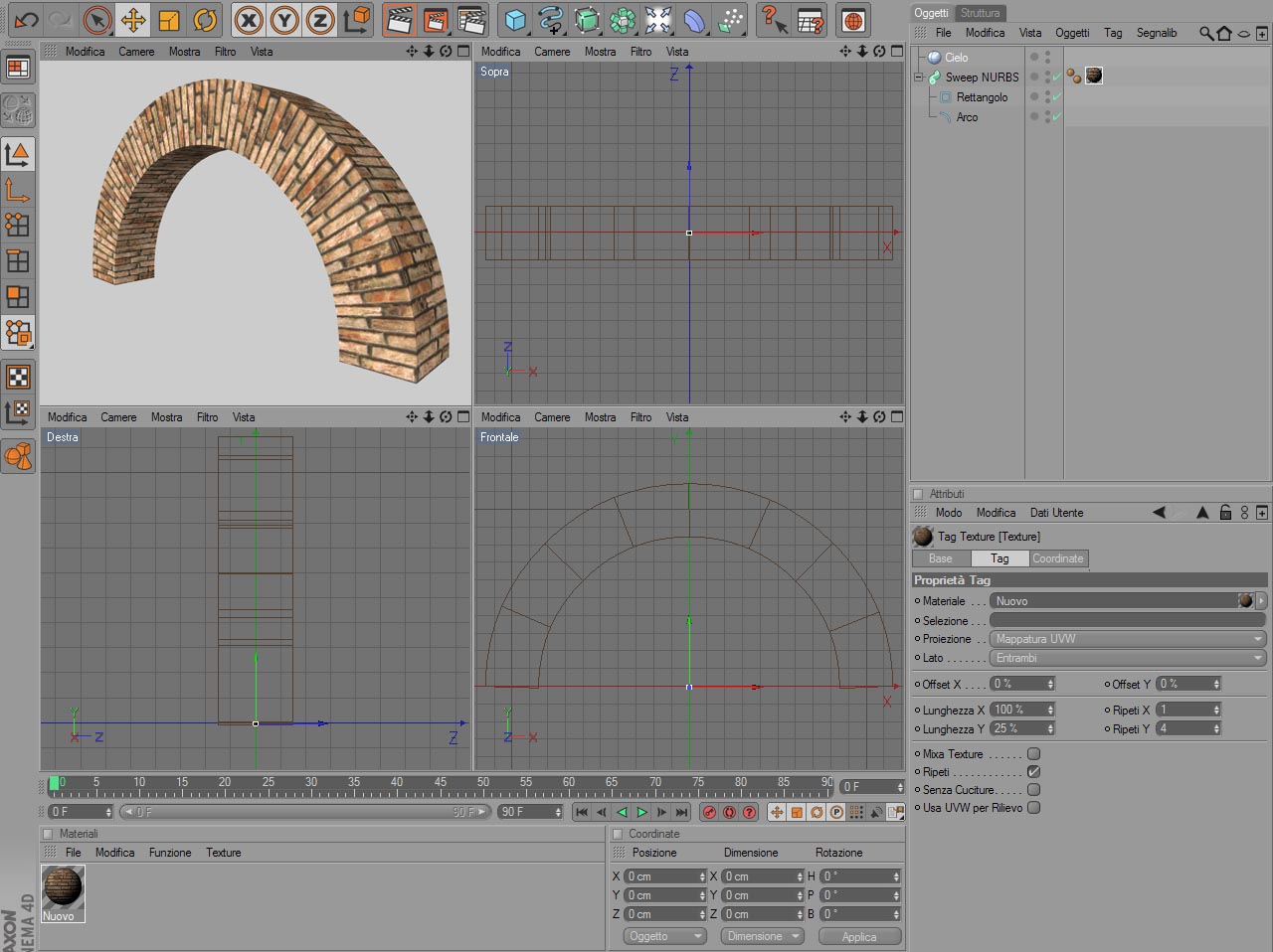

Quoto pier per lo scalino e aggiusterei anche gli archi che ora risultano mappati male!
Rifalli in questo modo e sovrapponili agli esistenti senza cancellare nulla, basta li fai di una sciocchezza più grandi: 8-)

non ho ben capito cosa devo fare per gli archi... cioè il 3d è fatto con autocad credo sarebbe impossibile rifarli esattamente uguali con cinema no??
