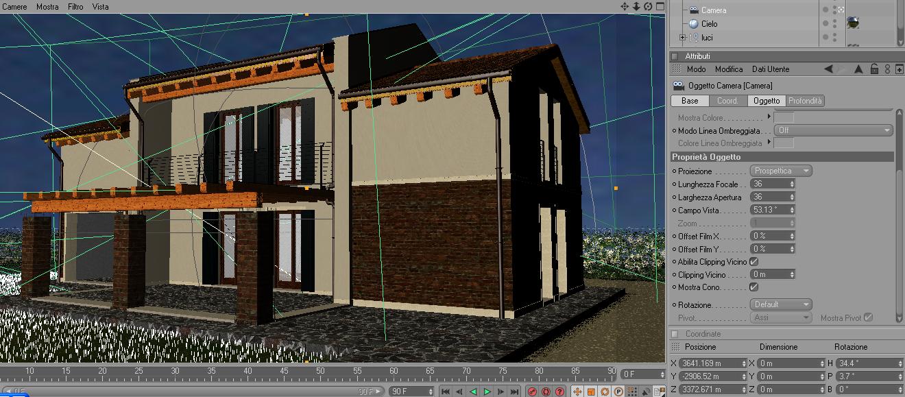

Messaggi: 3112
Località: Treviglio
Re: piccola palazzina
Messaggio da gabriele__82 »
qua.... metti 0 e se ti serve usa il film "y" della camera

morph
Messaggi: 2000
Messaggio da morph »
in basso a destra dove hai la tab coordinate, trovi la dicitura rotazione...
l'angolo p che da te è di 3,7° prova a portarlo a zero, ti si sposterà la camera in basso...
a questo punto però le verticali, tornaeranno ad essere perfettamente verticali.
per posizionare meglio l'oggetto a questo punto, devi semplicemente giocare con un parametro che si chiama offset film y, prova a dimuirlo o ad aumentarlo per riposizionare la camera come più ti piace ma lasciando inalterate le verticali.
in questo modo ottieni una vista che risulta più gradevole.
poi è una questione estetica che puoi anche non considerare, ma magari potrebbe anche piacerti di più :)
edit: azz gabriele più veloce della luce... :)
