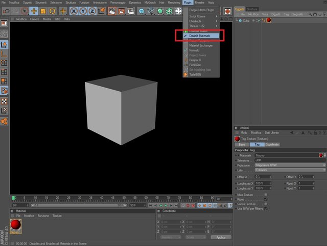

ciao, mmmm strano.
fai una prova in una nuova scena, metti un cubo, metti un materiale, attivi il plugin e fai un rendering, dovresti averlo come da mia immagine.
non credo dipenda dalla versione (r10) perchè dalla 9.1 è funzionante.

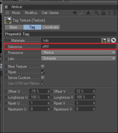

quando applichi questo plugin, vai nel tuo cielo e cancella la scritta off#, così lui ti terra l'immagine o l'hdri che hai messo.
la stessa cosa vale per tutti i materiali, nella specifica "selezione" lui mette off#, basta che la cancelli e il gioco è fatto :)
