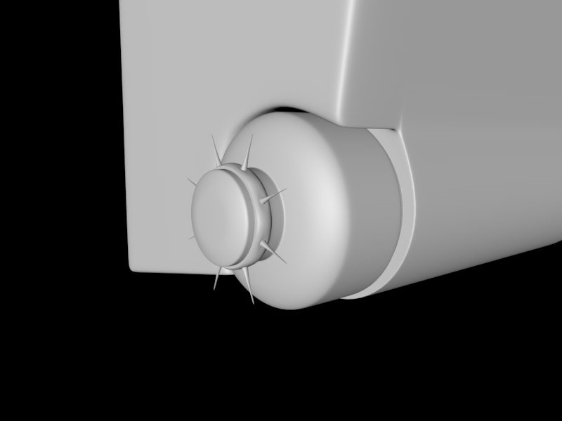

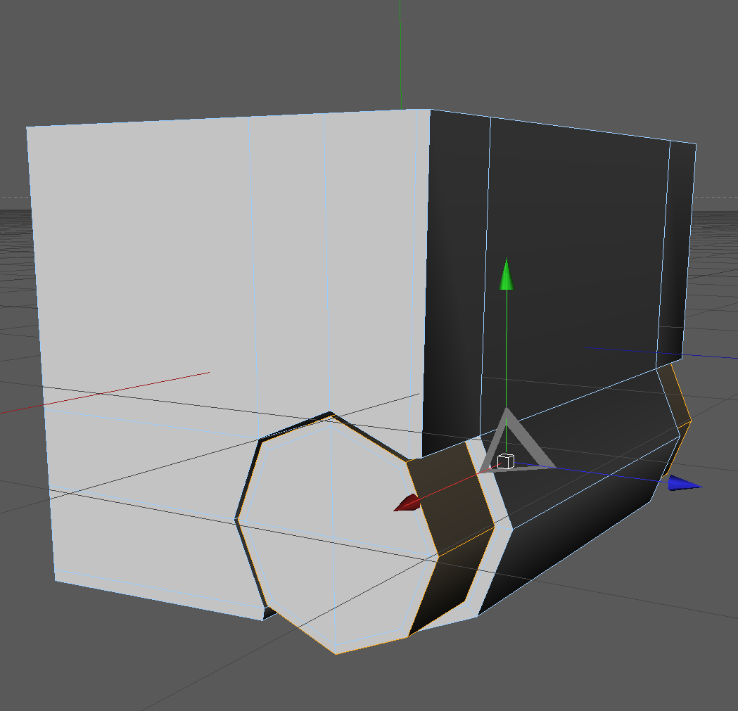

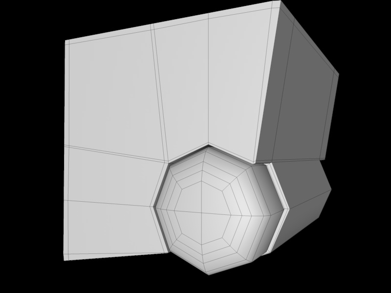

certo certo, mica volevo tenermi i segreti per me... :D è che volevo capire se il tipo di modellazione ti andava bene e soprattutto aspettavo che qualcuno più bravo di me confermasse o cassasse la bontà di questo tipo di risultato.

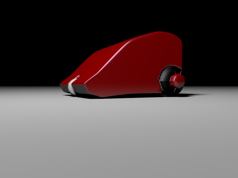

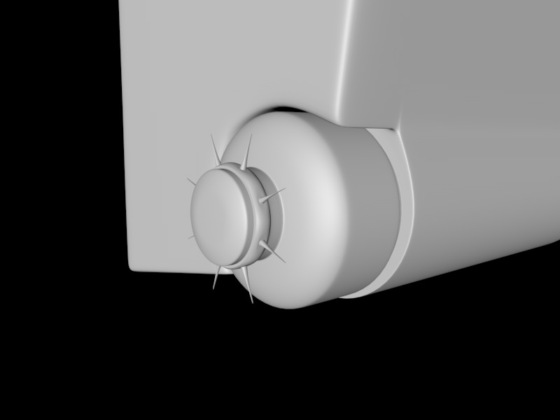

in pratica sono partito da un oggetto cisterna per fare la ruota.
ho usato la circonferenza più esterna come riferimento ed ho applicato i tagli sul cubo.
ho cancellato i poligoni che non mi servivano e poi ho unito gli altri con lo strumento ponte.
la ruota poi in un secondo momento l'ho rimpicciolita leggermente.
sommariamente sono questi i passaggi :)

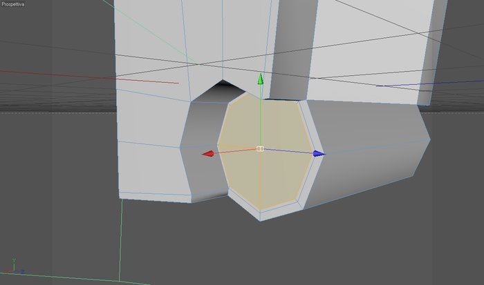

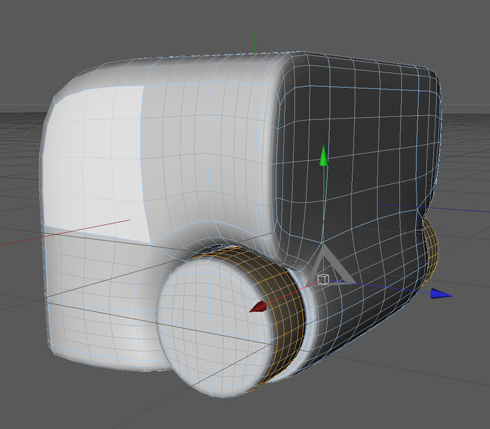

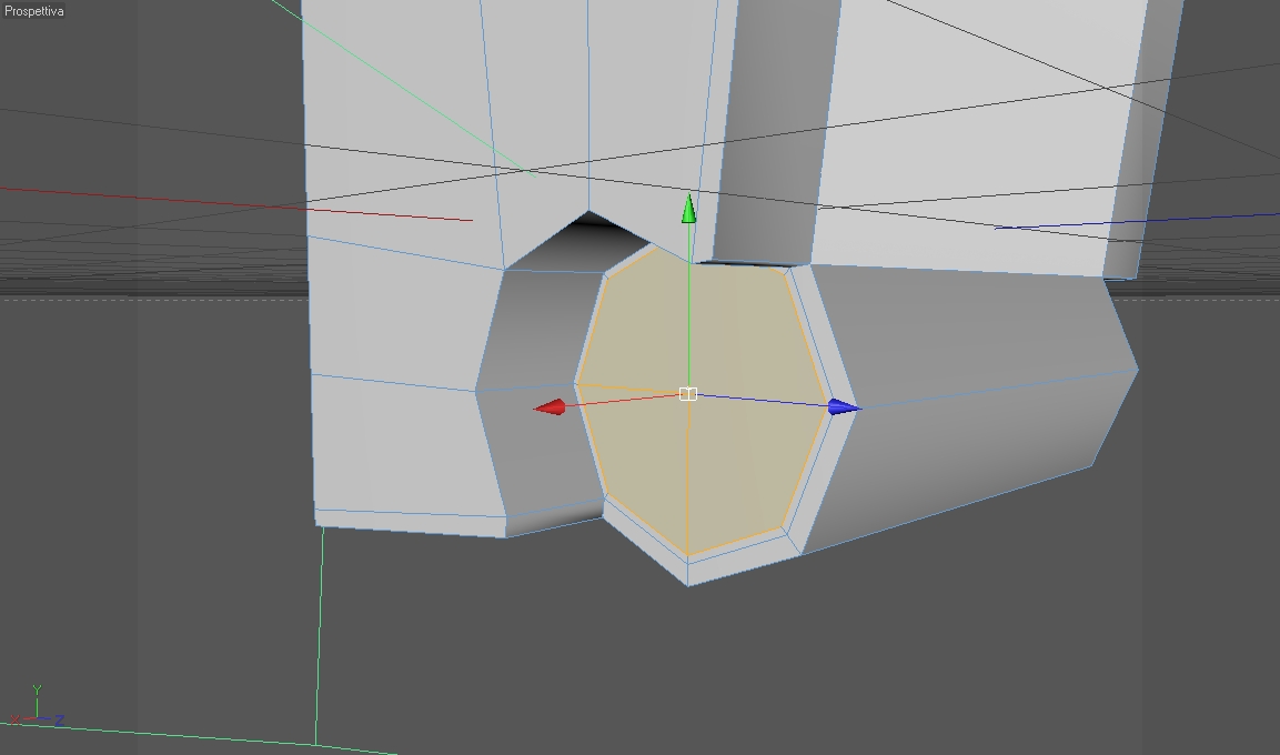

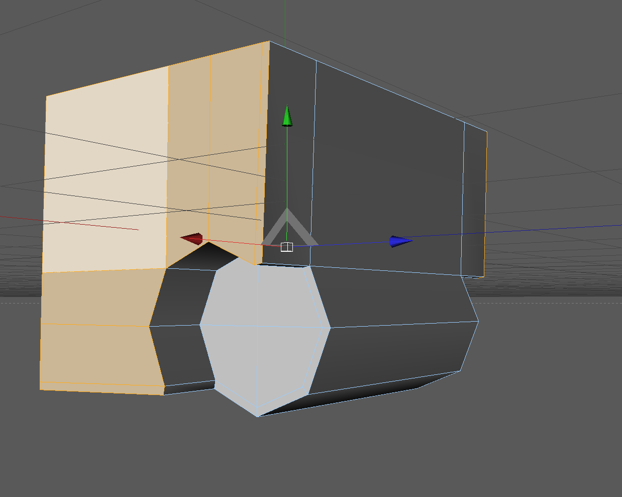

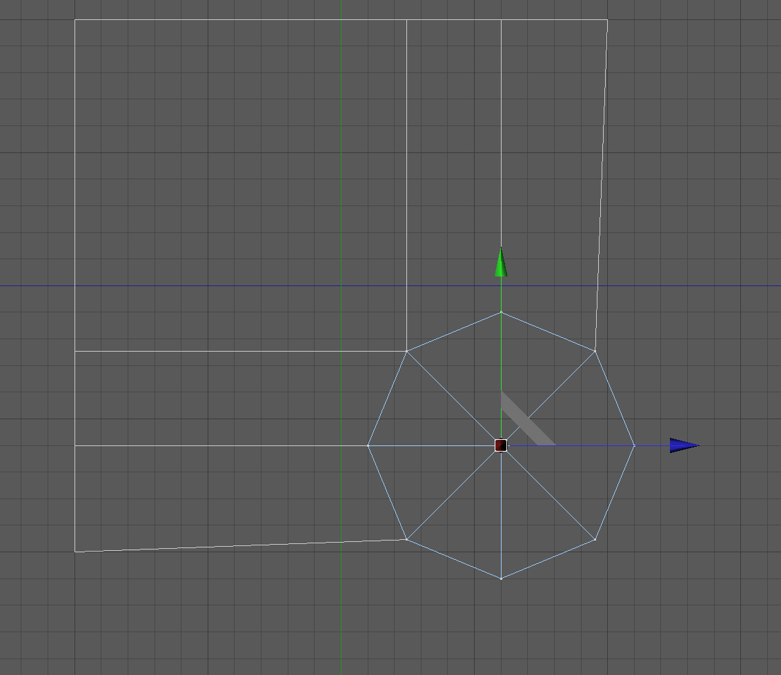

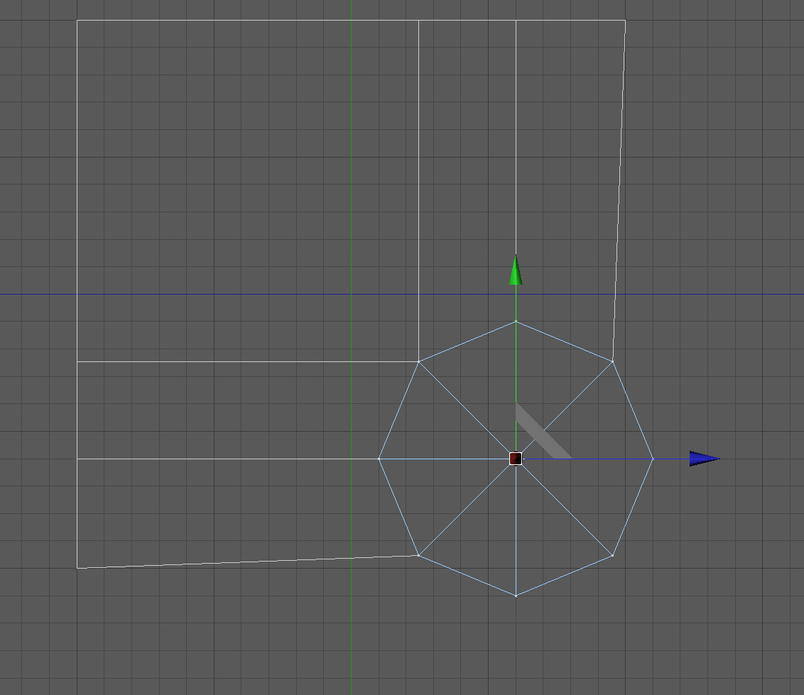

allora, ho trovato un altra soluzione e econdo me più semplice... :)

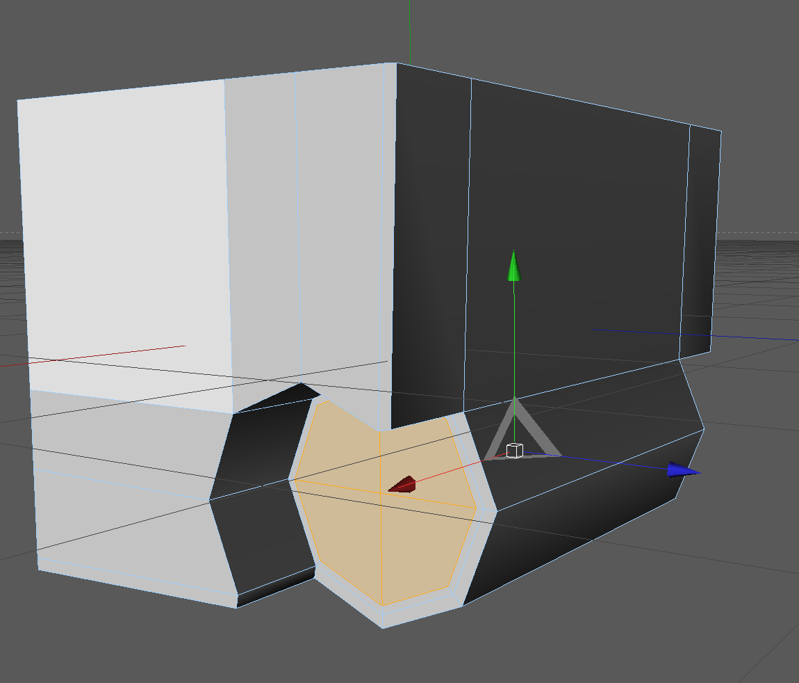

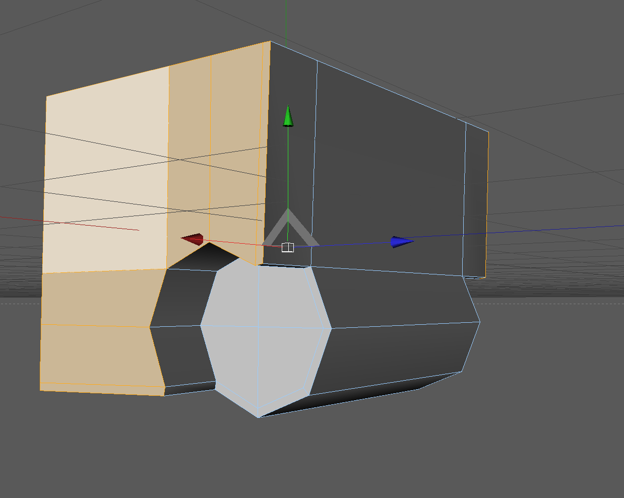

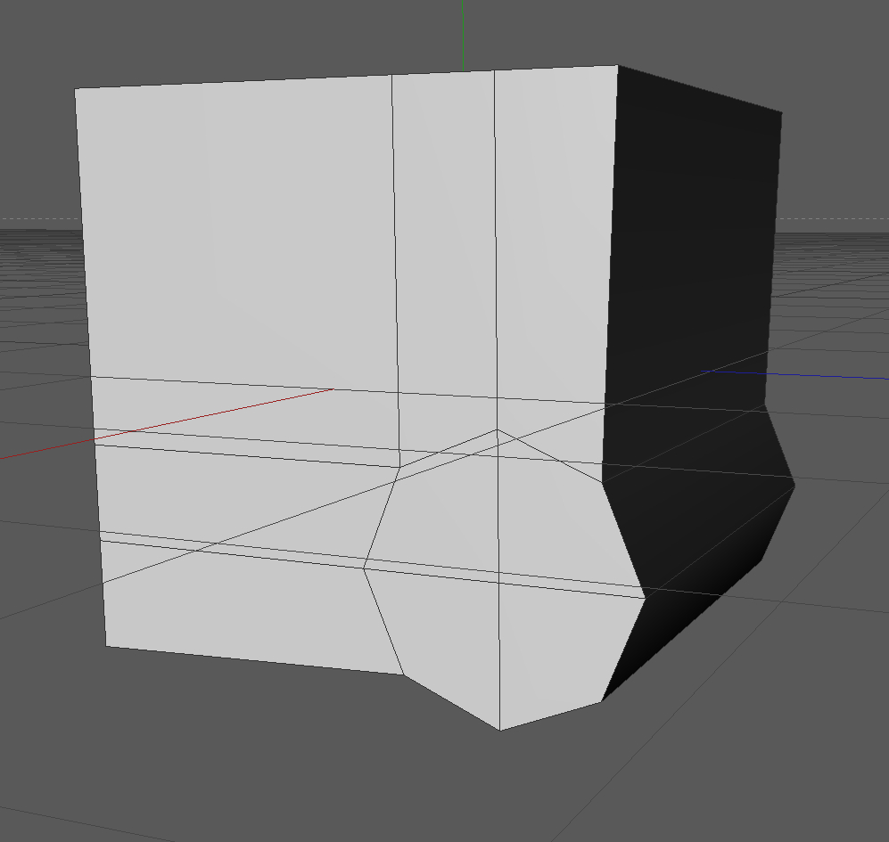

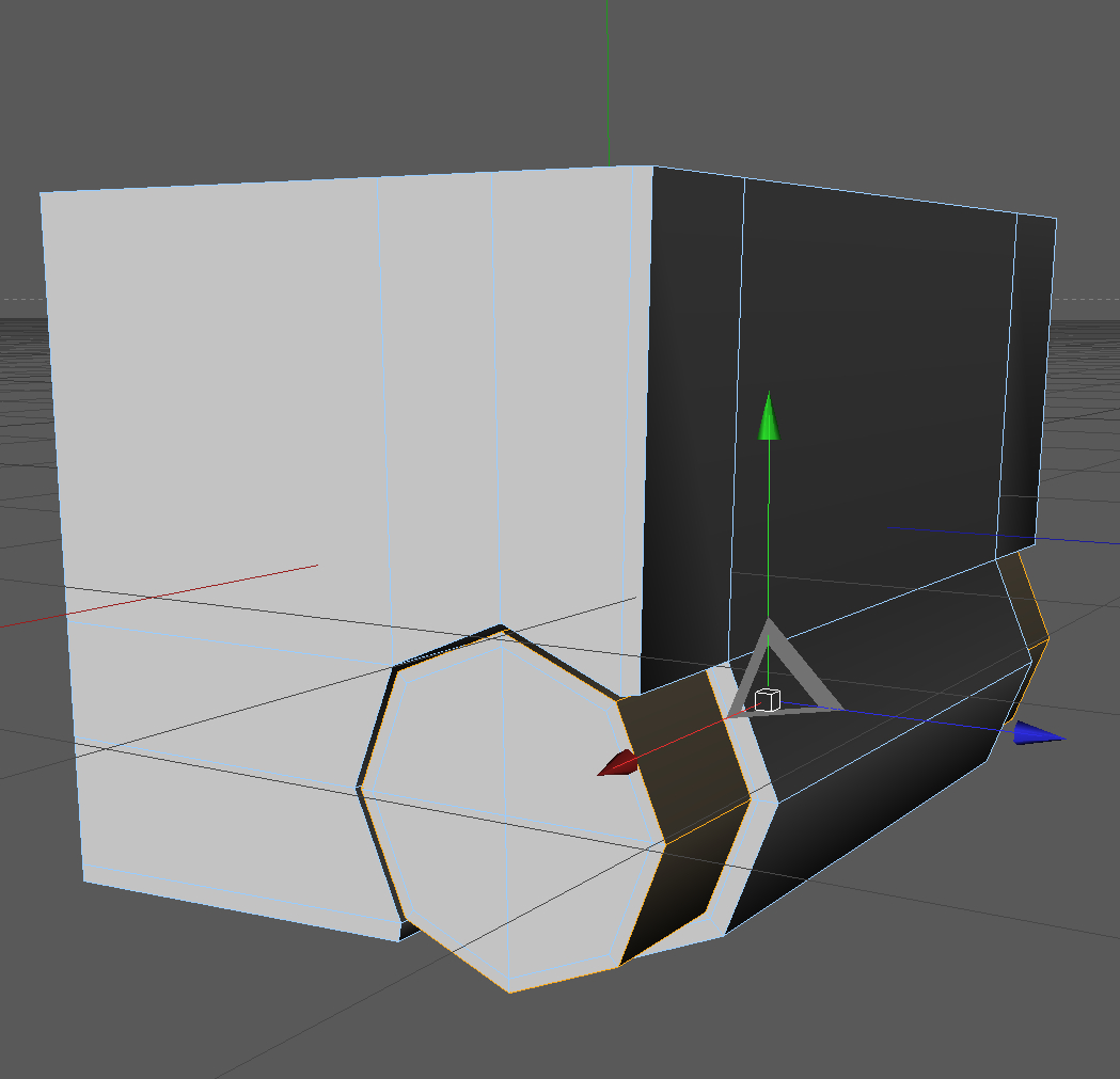

1 prendi un cubo e un cilindro a base ottagonale li rendi editabili e inizi a far aderire i punti del cubo con quelli del cilindro con il comando snap 2.5
2 inizi a applicare tagli al cubo, con lo strumento coltello in modalità piano.
3 fai aderire i punti del cubo tagliato con il profilo esterno del cilindro.
4 seleziona come in figura ed estrudi di quello che ti serve

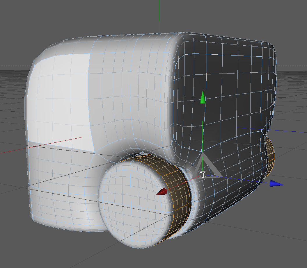

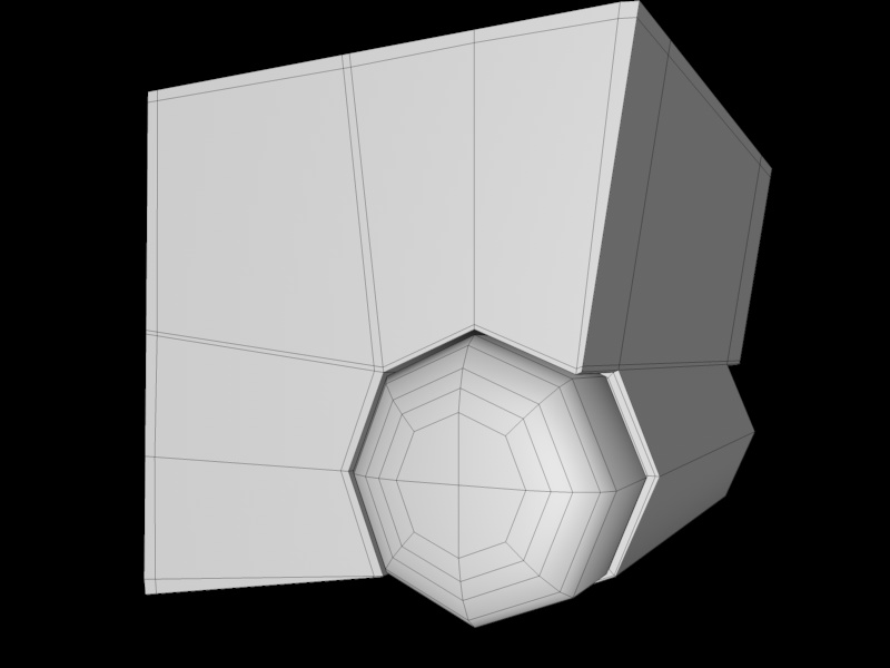

5 fai alcune estrusioni interne tanto da crearti il vuoto tra la ruota e l'alloggiamento di essa
6 fai una estrusione per lo spessore della ruota
7 fai delle estrusio e degli spostamenti esterni per stondare la ruota
8 applica dei tagli per delineare meglio i profili del cubo. se vuoi
9 inserisci dentro un hyper
10 fine :)
spero che ora sia stato chiaro...altrimenti chiedi pure :)

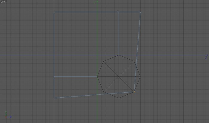

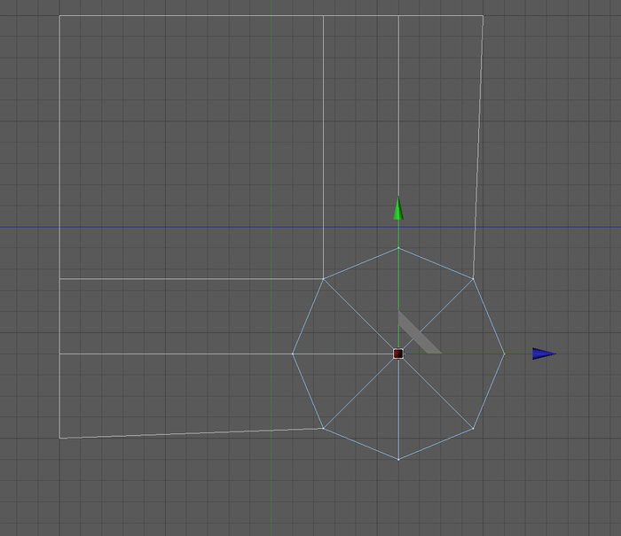

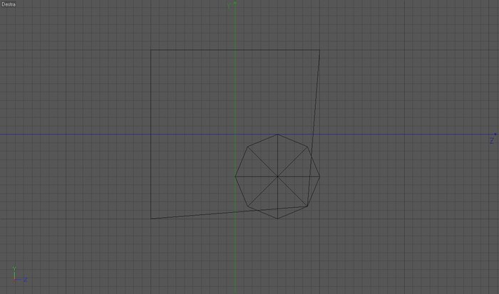

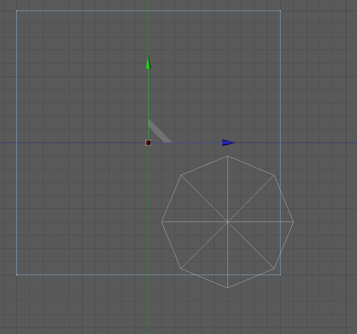

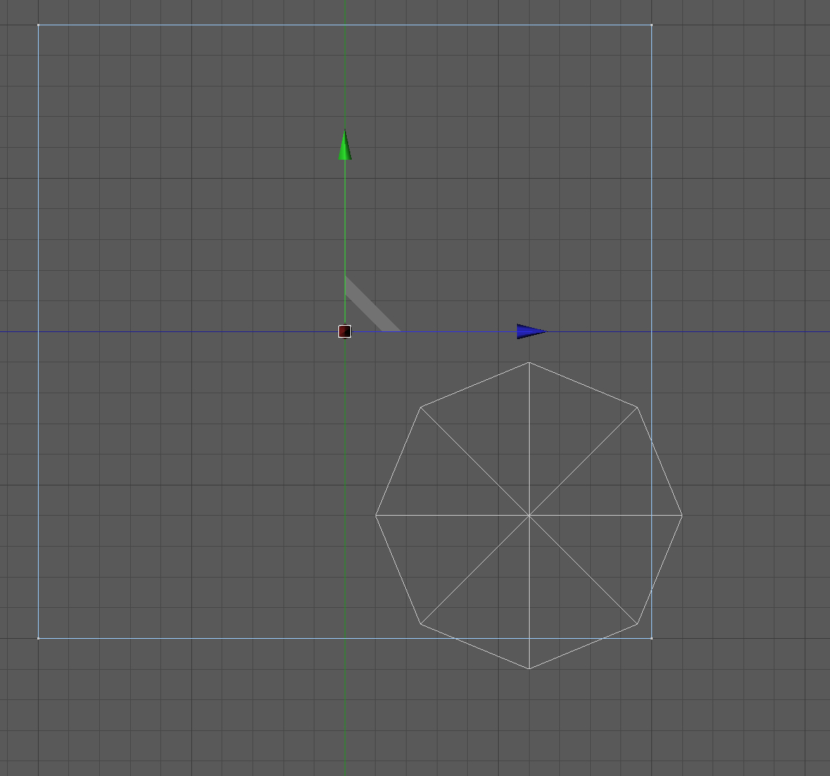

scusami morph ... ho dei problemi a capire i tagli tra il passaggio 2 e 3 :S non è che cn un po di pazienza mi fai luce si questi tagli (brevettero presto un c4d che funzioni per suggesstione sinaptica) :D
morph
Messaggi: 2000
Re: help modellazione
Messaggio da morph »

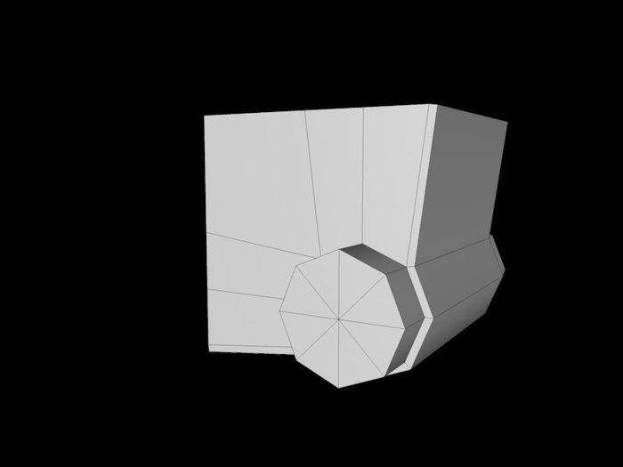

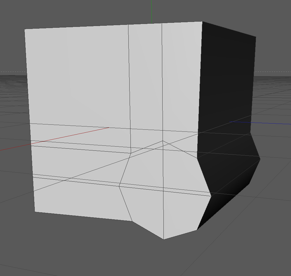

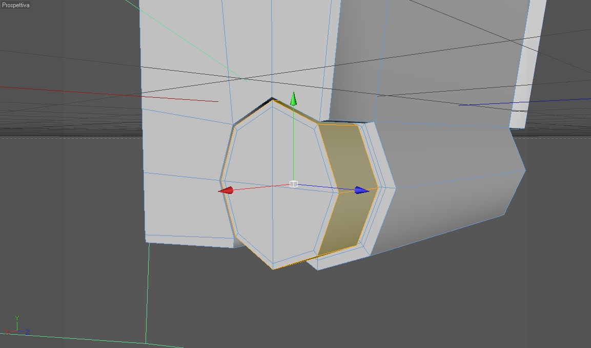

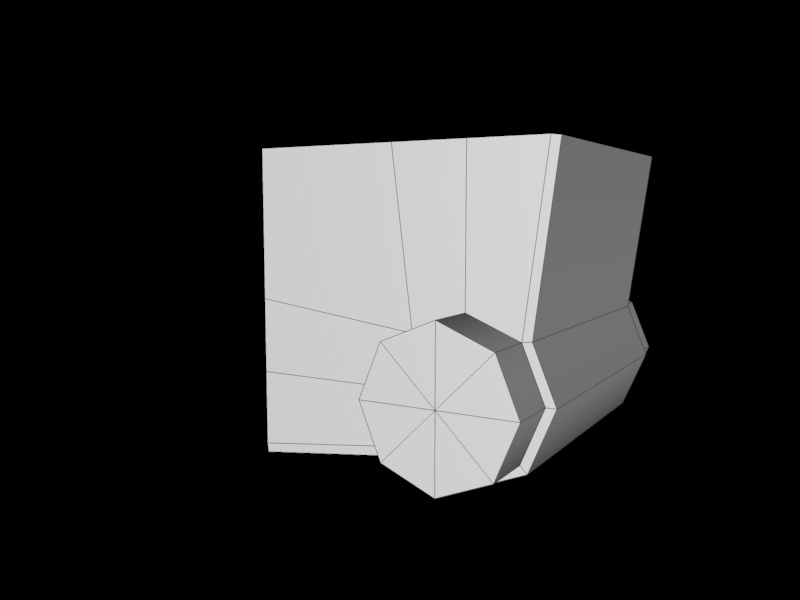

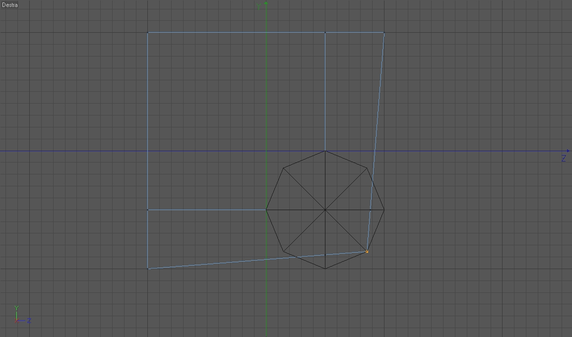

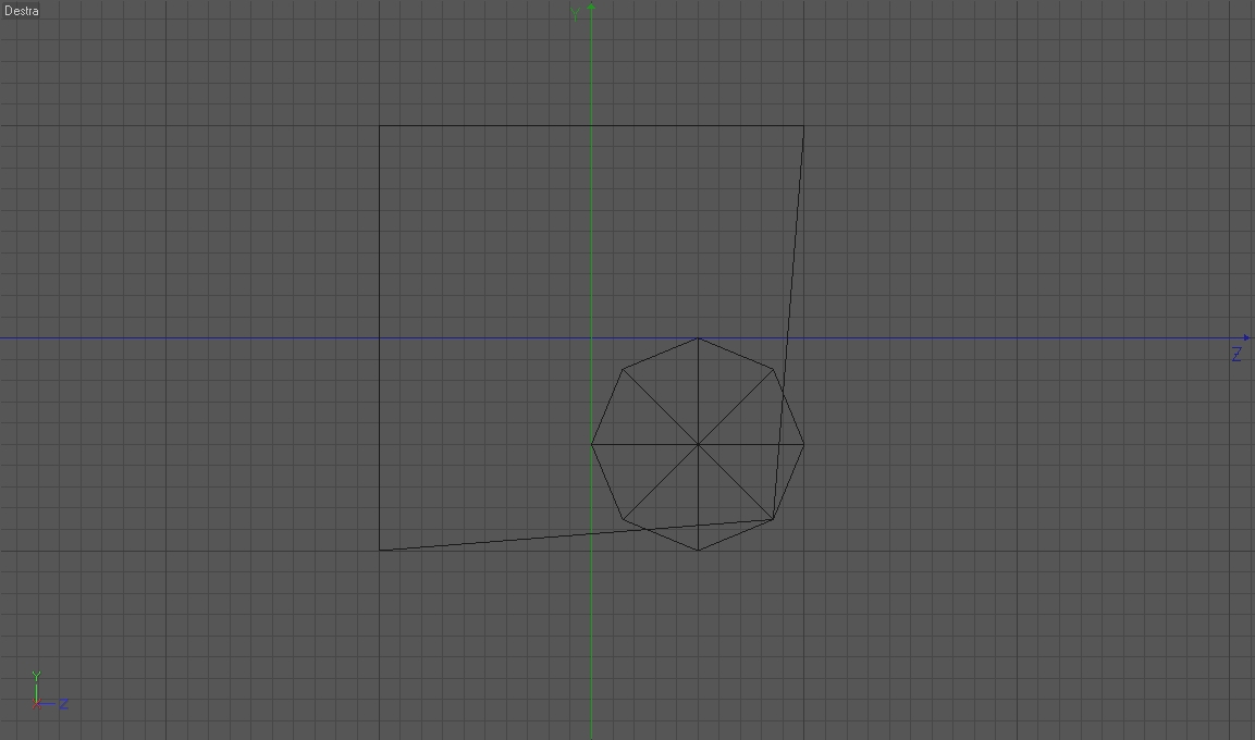

allora, tu praticamente devi riuscire a creare all'interno di una figura, 8 punti che devi poi far collidere con l'ottagono, questo perchè l'ottagono è la forma che inserita dentro l'hn diventa una circonferenza.
in pratica devi effettuare 3+2 tagli, 3 verticali e 2 orizzontali o viceversa, facendo così ottieni 8 punti. li porti a collidere con gli spigoli dell ottagono che nella figura 3 è solo un riferimento, non fa parte del solido.

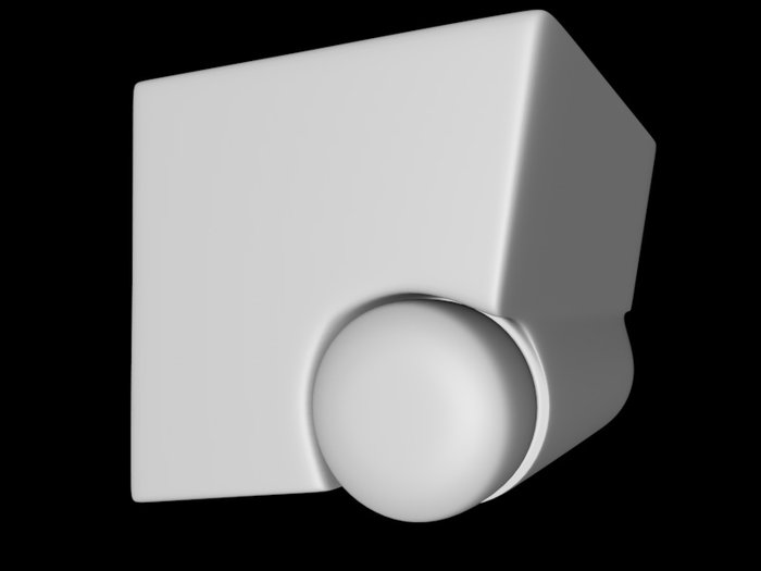

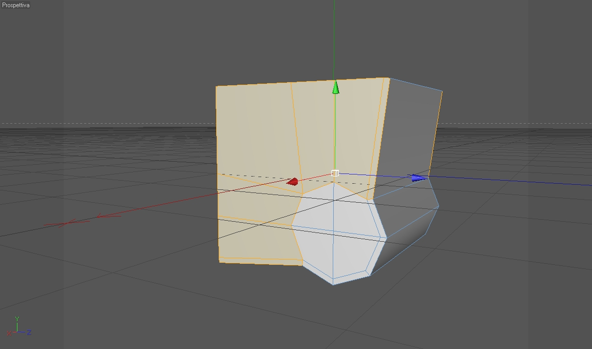

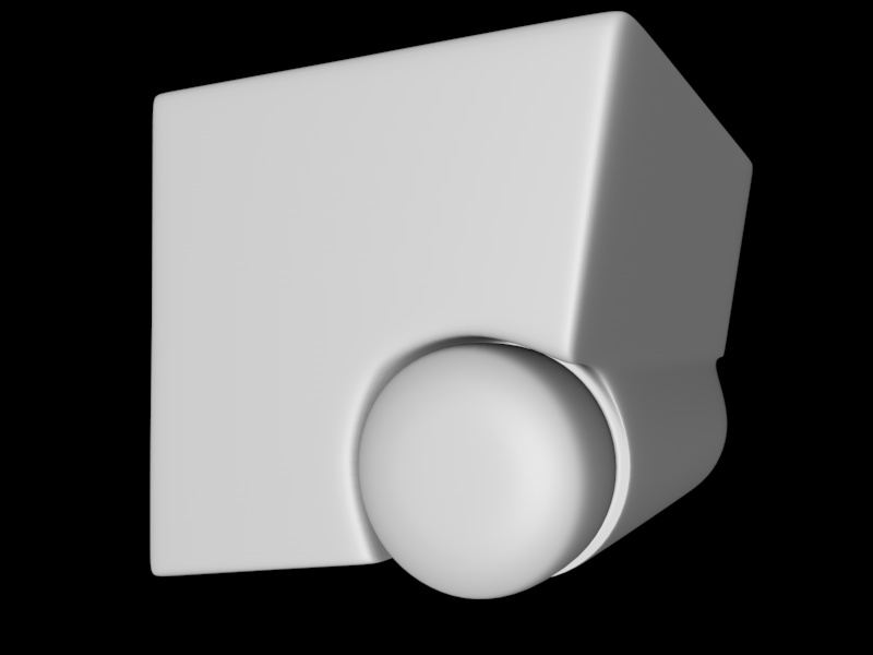

Messaggio da micricco »

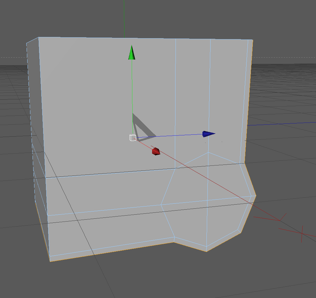

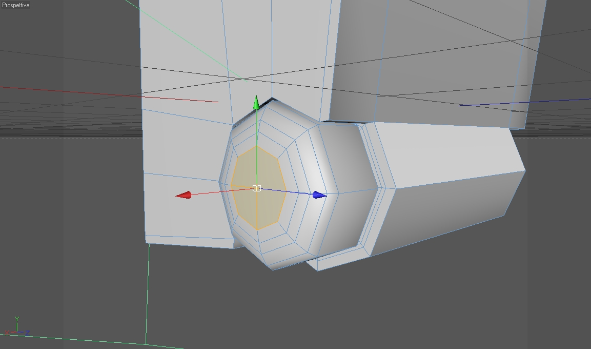

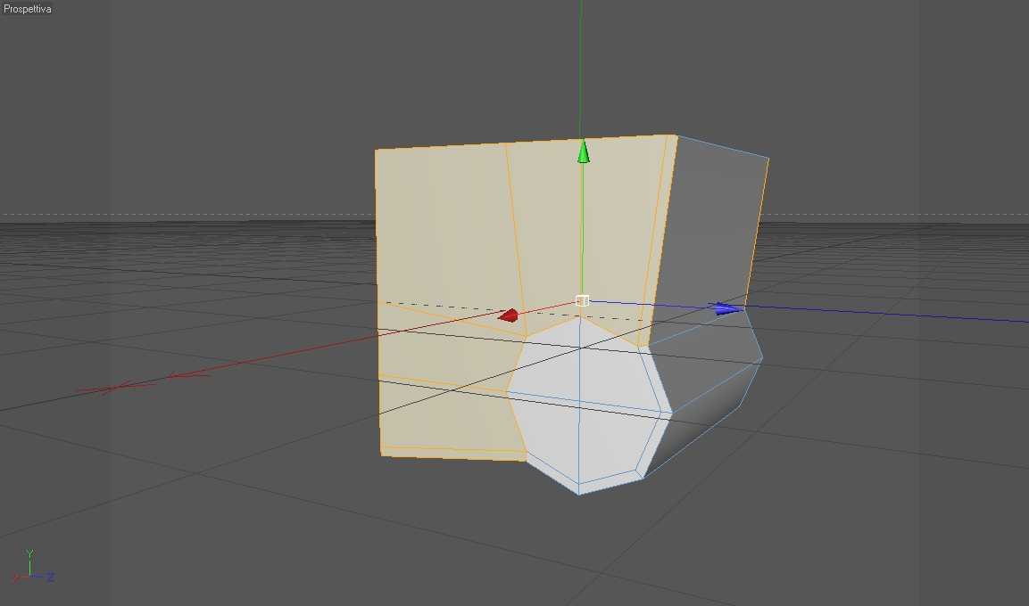

guarda questa sequenza :( perche nn viene un cubo con una ruota ma una m.... :( dove sbaglio morph !!!! invoco il tuo aiuto :arrow:
morph
Messaggi: 2000
queste sono immagini tue o mie? a te come viene? se sono le tue mi sembrano giuste... :)
