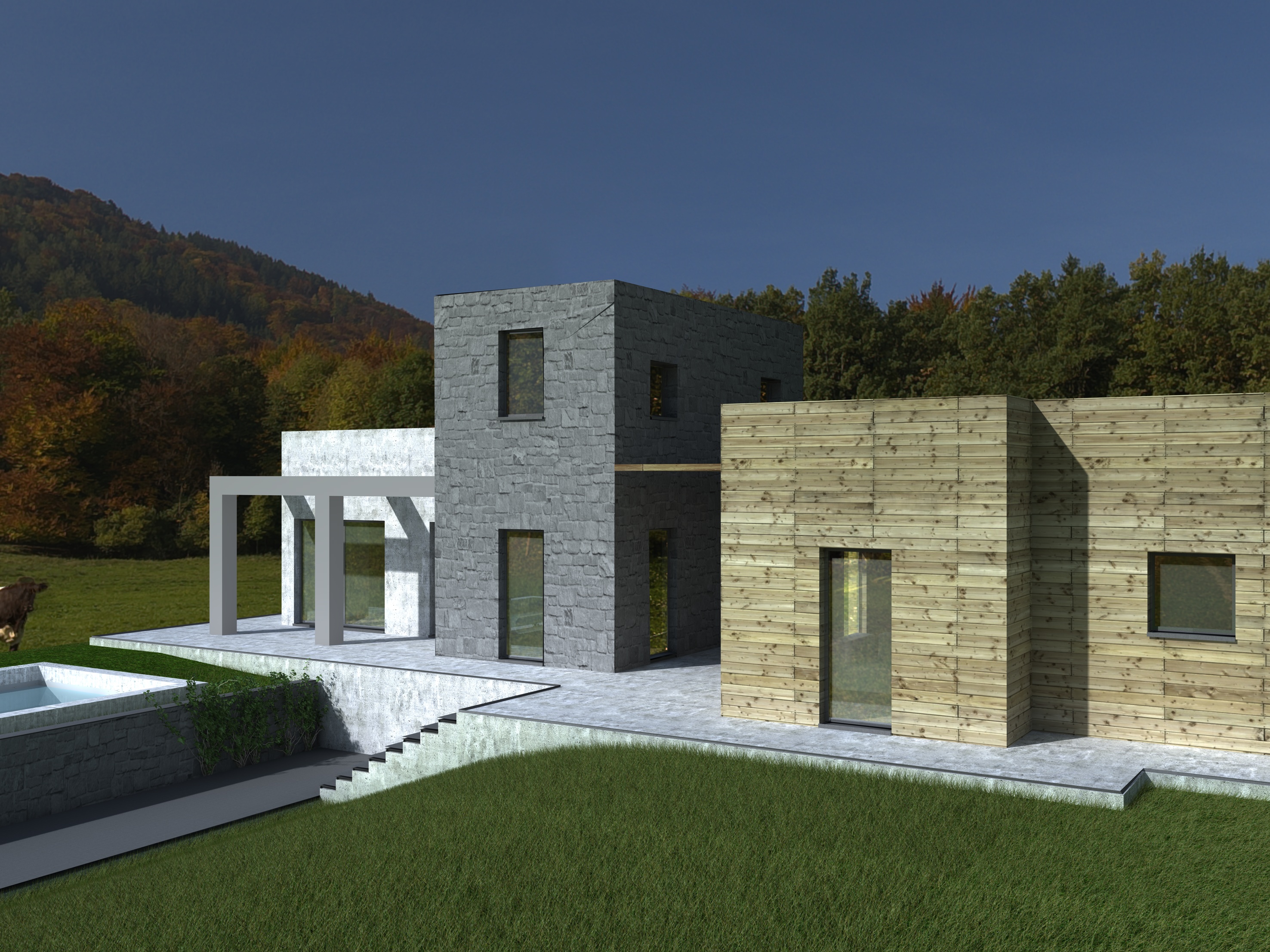

Ragazzi posto questa mia prima prova un pò approssimativa con i materiali. In attesa di avere un pò di tempo per farne una successiva migliore.
Non riesco a capire perchè gli scalini, pur essendo pieni, sembra che siano fatti di piani paralleli.
Anche la pavimentazione davanti al volume in legno fa un effetto strano, non capisco come mai!
I vetri hanno troppa riflessione secondo me.
Se qualcuno mi da qualche consiglio per migliorare il rilievo delle pietre e delle tavole in legno gli sarei grato!
Inoltre mi trovo un pò in difficoltà con l'acqua della piscina, anche se si intravede si nota che è molto piatta, ho provato più volte ma non riesco ad ottenere un effetto carino. :roll:

Ciao per la pietra e per il legno secondo me dovresti leggerti questa discussione http://www.c4dzone.com/it/forum/viewtop ... 6&start=24 dove secondo me spiega molto bene come migliorare una pietra simile alla tua...e anche il legno credo venga spiegato...per l'acqua invece, ti consiglierei di acquistare il capitolo del libro del sito sui materiali e texture dove spiega molto bene come crearla...è un ottimo investimento credimi...comunque buon punto di partenza bravo...lascio ai più esperti altri consigli... :D
