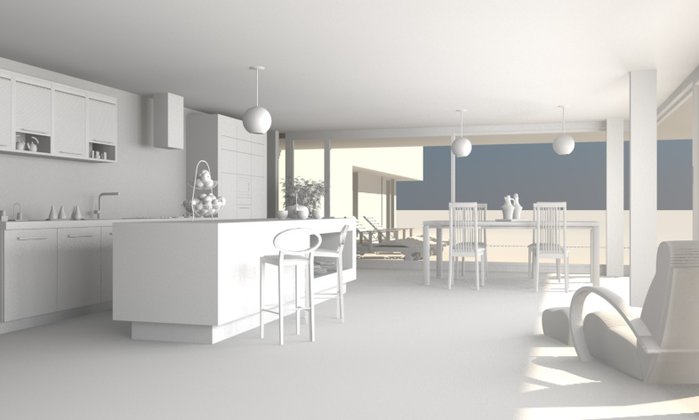

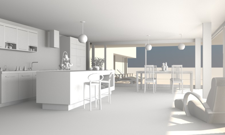

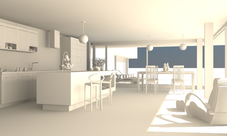

c'è molto aliasing che rovina l'immagine,poi in generale vedo materiali un pochino poveri di riflessi. anche l'illuminazione mi sembra un po strana,un po buio e il colore non mi piace molto
aliasing è messo su migliore... e lasciato di defoult non saprei come modificarlo, che parametri vanno modificati?
Per l'illuminazione è fatta da luci area e oggetto sky ... insomma illuminazione classica molto semplice.
Comunque mi rimetto al lavoro per apportare queste modifiche... vediamo che succede
Le cose che percepisco come strane sono il fatto che gli oggetti sul piano dell'isola non generano ombra e questo rende la scena un po' piatta in generale. Un'altra cosa che disturba è che non si percepisce bene dove finisca l'ambiente e dove cominci l'esterno. Sulla finestra poi c'è un riflesso bianco a parallelogramma che non capisco da cosa sia generato e sembra che manchi un pezzo di sfondo vicino all'esterno dell'edificio.
a questo punto so che sarà scoraggiante,ma sicuramente è da rivedere tutta l'illuminazione.conservati la scena con i mat e duplicala,così su una di queste lavori sull'illuminazione...
ok ricomincio con l'illuminazione... ma cosa cambiare???
Cioè ho utilizzato ombre area alle finestre con ombre morbide .... ed un oggetto sky posizionato in modo da fare entrare i raggi solari..... sinceramente non saprei cosa modificare!
Help!!!!
laura_282002 ha scritto:ok ricomincio con l'illuminazione... ma cosa cambiare???
Help!!!!
lauraaaaaaaaaaaaaa luci area ombre area non ombre morbide
altra cosa, vedo che il sole entra solo dalla finestra di destra, quindi la luce area che hai messo sul finestrone che si vede difronte, deve essere tendente all'azzurrino chiaro e con intensità minore
