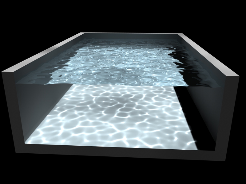

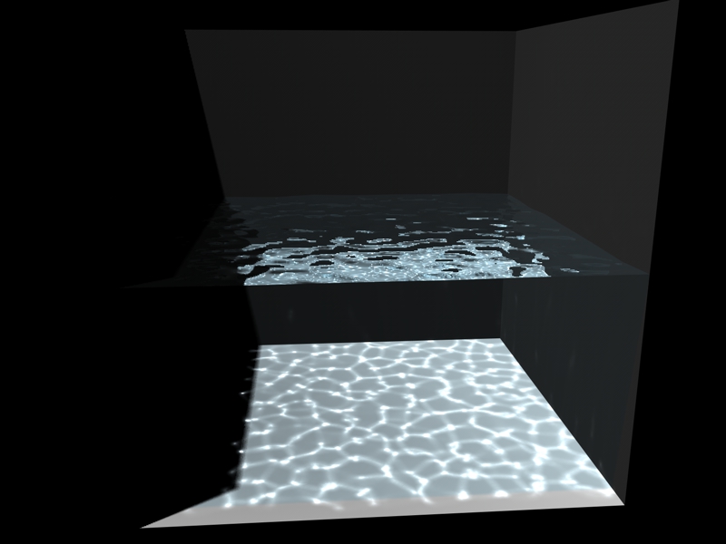

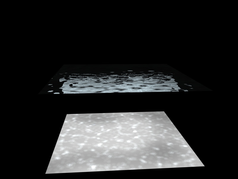

scusate se mi intrometto, ma magari le mie domande possono essere d'aiuto anche ad antonello...

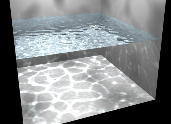

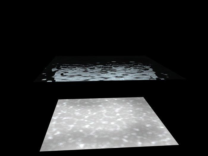

ho provato a studiare il file di gabriele e sinceramente avendo fatto un sacco di prove, non capisco come ci possa essere un risultato tanto differente nelle caustiche generate dai 2 modelli.
uno è quello originale e le caustiche sono veramente belle, l'altro è un file fatto da me con delle caustiche che non mi piacciono per nulla.
da notare che in quello fatto da me, in uno si vedel'acqua, nell'altro invece si vedono direttamente le caustiche generate dall'acqua, sul fondo della piscina.
è anche vero che nell'originale la fonte di luce è una omni, mentre nel mio è una infinita, ma non penso possa esserci tutta questa differenza.
n1 render del file di gabriele

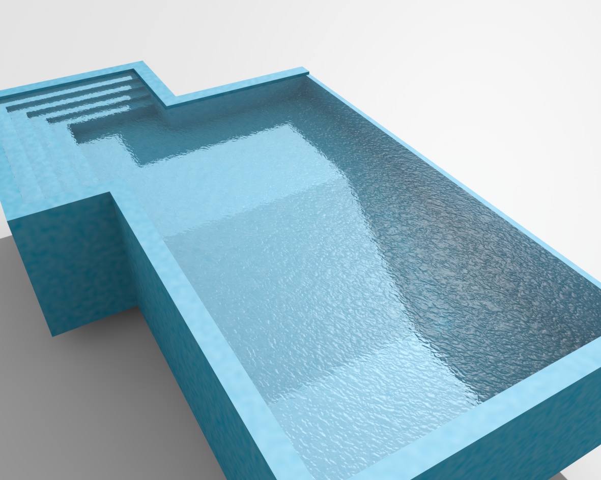

n2 render mio con stesso materiale acqua

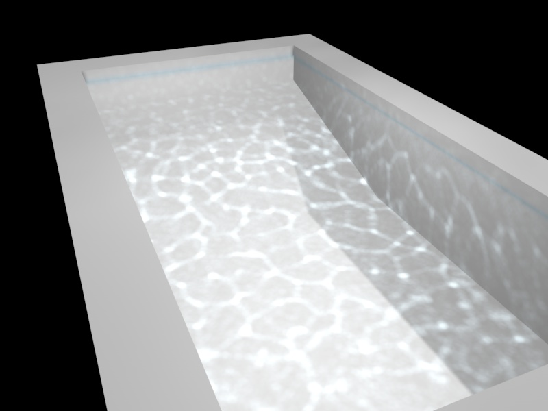

n3 render mio, con la vista solo delle caustiche generate.
come vederete le mie caustiche sono delle macchioline mentre quelle dell'originale, sono nette e fanno vedere proprio la trama dell'acqua.

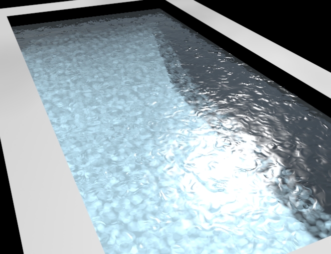

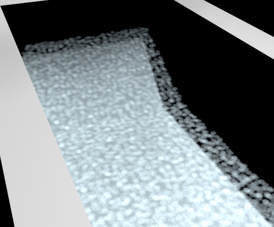

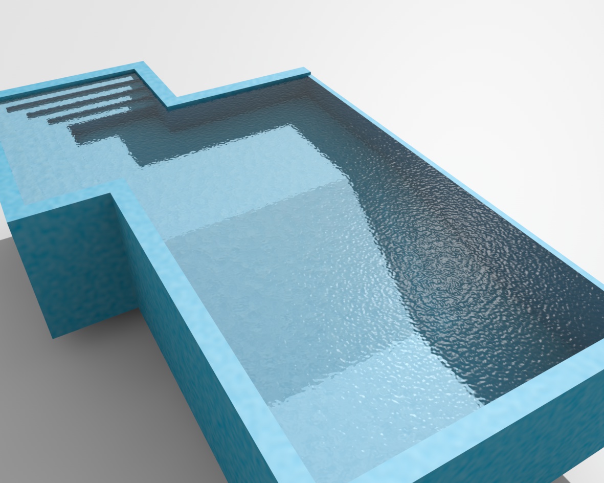

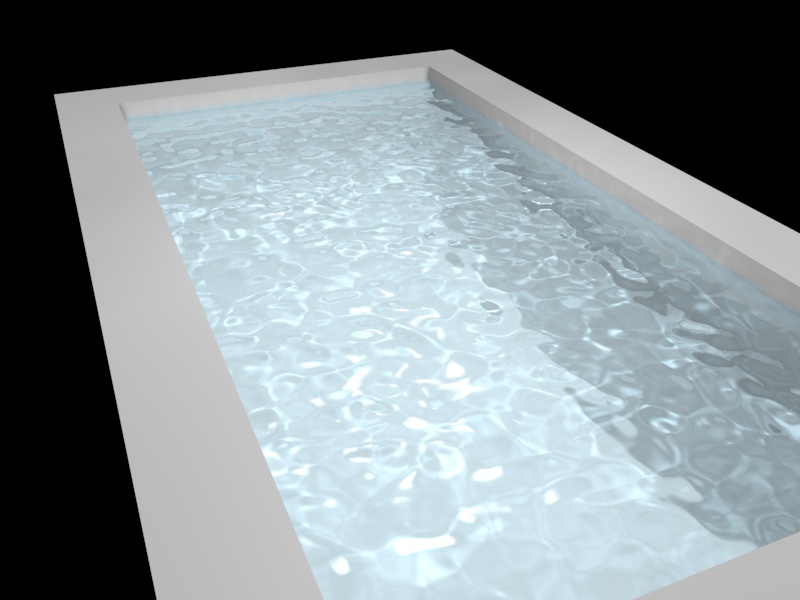

ho modificato l'acqua che avevo io in partenza, inserito una luce infinita per far in modo da attivare le caustiche, e lavorato sull'acqua postata da gabriele modificando vari parametri, posto i due risultati ma il problema è: come belin faccio ad avere quei riflessi sul fondale ? in sè entrambe le "acque" mi piacciono.... ma mancano quegli aloni sul fondale che la rendono ancor piu' realistica...
voi quale preferite ? :x
cercasi consigli e suggerimenti! :arrow:
ciao___________

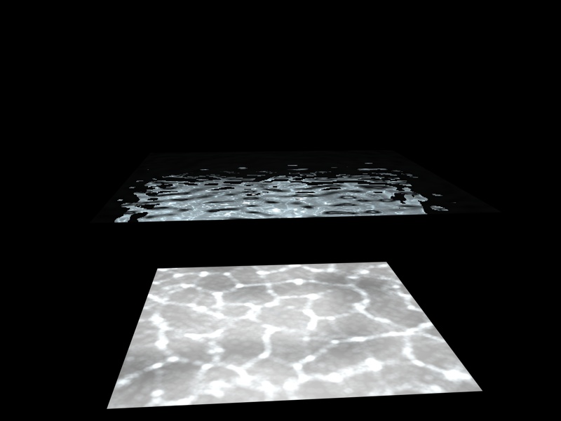

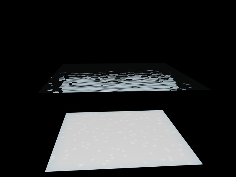

arc, forse ho capito, credo sia un problema di distanza della fonte luminosa :?
qui la fonte luminosa è posta ad una altezza dalla superficie di 2.38 mt
qui invece è posta ad una altezza di 5.00 mt
qui invece è ad una altezza di 30.00 mt
come vedi con l'allontanarsi della fonte luminosa, anche la qualità di quel riflesso cambia molto. Ma avendo usato n oi una luce infinita, non ho idea di come si possa risolvere il problema se non magari inserendo anche una luce omni ad una altezza utile. :?

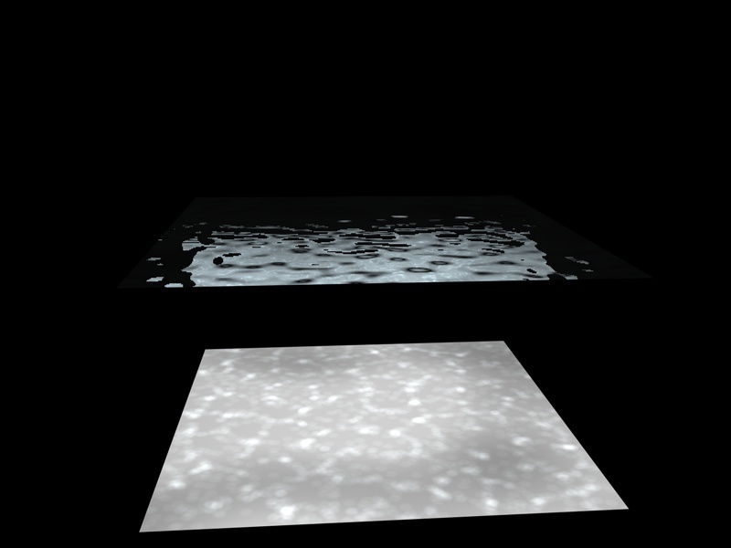

morph
Messaggi: 2000
Re: AR3_acqua & caustiche
Messaggio da morph »
ho fatto questo, praticamente ho inserito anche una omni, capisco che non è molto ortodosso, ma non riesco a trovare altre soluzioni.
Messaggi: 3060

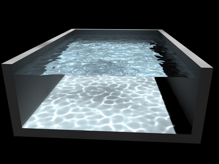

Infatti, stavo facendo anch'io delle prove e sono arrivato alla conclusione che è una questione di numero dei fotoni (almeno 1000000), di disturbo applicato al displ. o al bump (e a questo proposito devo dire che quello applicato al materiale del file di gabriele (Turbolenza Wavy) è ottimo con quelle impostazioni) e anche di IOR che deve essere abbastanza basso (in questa prova è a 1.20).
La distanza invece, almeno con una luce infinita ombre area, cambia poco!
IOR=1.22<br />Luce=Infinita ombre area<br />Num. Fotoni=1000000
IOR=1.22
Num. Fotoni=1000000

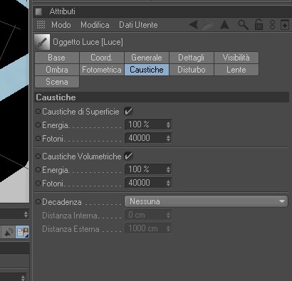

ciao Hurricane, non ho ben capito
intendi portare a 100.000 il numero dei fotoni nei parametri della luce ? dove io ho inserito 40.000?
morph
Messaggi: 2000
che urry abbia scritto un milione, ma potrei sbagliare :)
edit: ho visto ora la tua immagine postata del settaggio della luce infinita.
ho notato che nel file postato da gabriele, la luce omni non ha attivato le caustiche volumetriche :)

Messaggi: 3060
arcnello ha scritto:ciao Hurricane, non ho ben capito
Non centomila ma un milione! :D
Ecco un'altra prova con i parametri di prima! 8-)
Materiale di Gabriele a cui ho messo solo l'IOR a 1.20<br />Luce infinita ombre area<br />fotoni un milione
fotoni un milione
