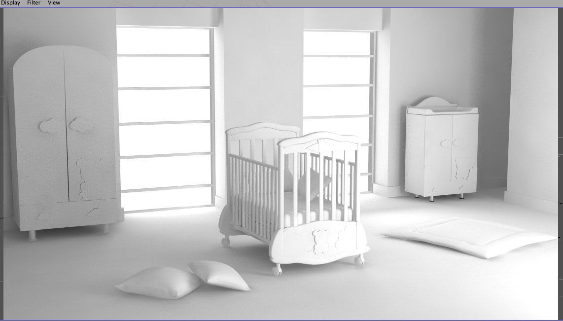

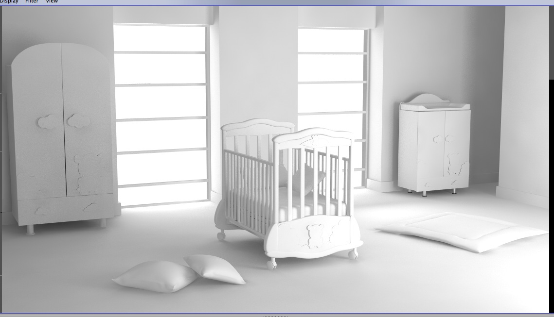

La scena che mi hai mandato, aperta e renderizzata così com'è, da come risultato la prima immagine che ti allego (clapOutput_Off.jpg), più o meno è lo stesso risultato che ottieni lasciando il Clamp Output attivo e il Clamp Level a 2 (seconda immagine). Il sottile rumore che ancora rimane in alcune zone può essere eliminato aumentando le suddivisioni max dell'antialiasing (nella scena sono a 4, già con 8 o 12 migliora molto). Questa cosa del Clamp Level è cambiata con l'ultima versione, prima si poteva lasciare anche a 1 mentre adesso è di default a 2 (se attivi il bridge in una scena nuova, vedrai che è già impostato a 2); in alternativa, come ti ho detto, puoi disattivare il Clamp Output del tutto.
