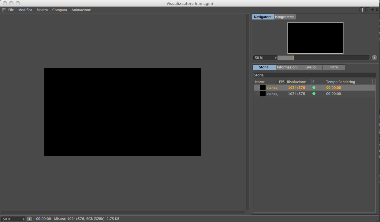

domani provo a reinstallare vray cancellando tutti i file e sovrascrivendo.se non dovesse funzionare provo a inviarti una scena....intanto invio anche l'immagine del visualizzatore immagini dopo aver lanciato il render ...come noti come tempo di calcolo del render da 00:00.Se invece lancio un anteprima di render nel viewport per mezzo secondo appare la scritta in basso preparazione al render ( quasi difficile da percepire se non sapessi cosa dice)ma non succede nulla.
grazie mille

this looks like it is rendering very fst and takes only 0 sec,
reason can be you have no objects and no light

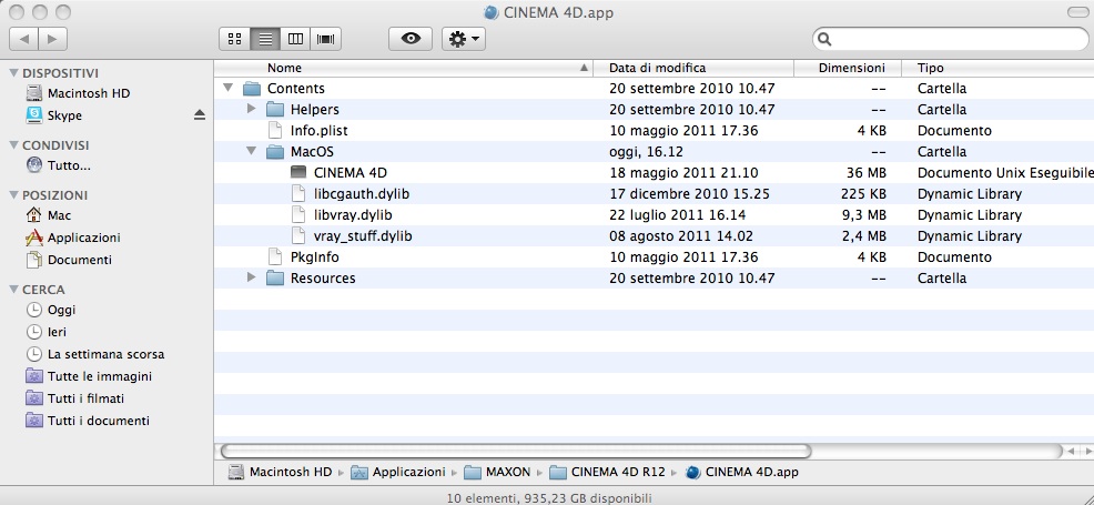

most important are the permissions on OSX, also make sure you have placed the 3 .dylib files in the hidden osx cinema4d.app package, not somewhere else.

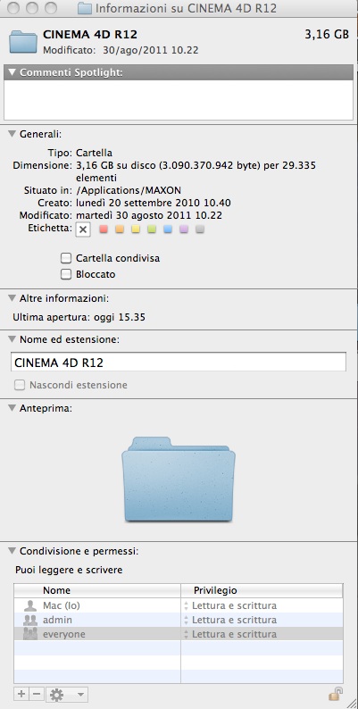

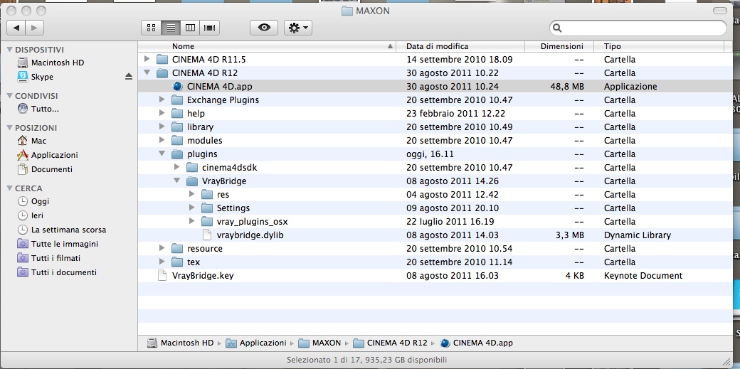

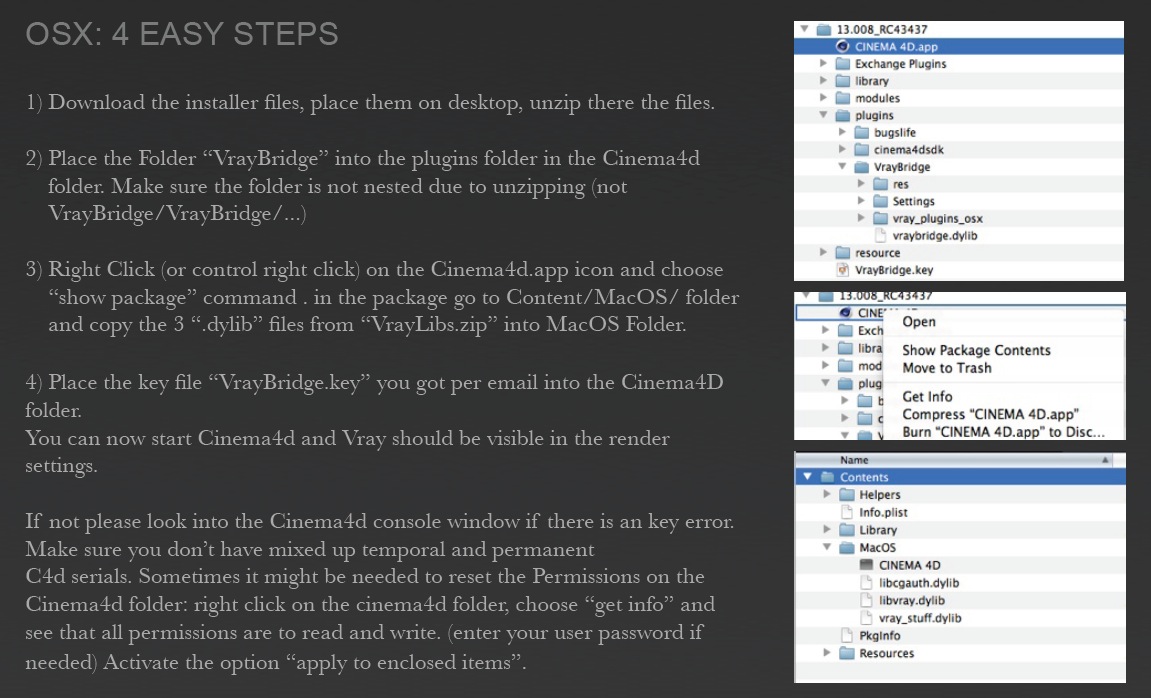

Ciao Nadia, ti dice le stesse cose che ti ho detto io :) cioè che può dipendere dall'istallazione non corretta o dai permessi sbagliati della cartella di cinema (o dal fatto che mancano le luci, ma abbiamo già appurato che non dipende da quello). Mi pare che tu avessi già provato a impostare i permessi, no ? Ad ogni modo, questo è uno screen del ReadMe.pdf di cui parla stefan, controlla di avere tutto a posto ed eventualmente - una volta posizionato tutti i file di vray nei posti giusti - ripeti la procedra dei permessi sulla cartella di cinema4d (cartella Cinema 4D -> Ottieni informazioni -> Permessi tutti su Lettura/Scrittura -> Applica agli elementi inclusi). Mi raccomando se fai di nuovo l'istallazione NON sovrascrivere i file vecchi, prima buttali e poi metti i nuovi, controlla anche che la cartella VrayBridge non sia nidificata, a volte quando unzippi ti crea una cartella con dentro il contenuto dello zip.

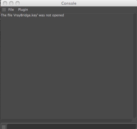

Ho fatto come mi avete detto, eliminato tutti i file e cartelle vray della precedente installazione e reinstallato tutto,e fatto attenzione a impostare lettura e scrittura nei permessi .Si visualizza un errore fondamentale in console che ora vi invio per maggiore chiarezza( mi chiedo pero' come sia possibile visto che ho estratto il file zip..)
ps vi invio anche lo screenshot dell'installazione

Messaggi: 3568
Re: in rendering non parte
Nadia, prova a fare la stessa cosa dei permessi SOLO sulla chiave (con cinema chiuso), metti lettura e scrittura e rilancia cinema

ciao visualtricks, mi ha appena scritto stefan...lui dice
the key itself cannot be wrong if that message appears, check the permissions that the key can really be read (apple-I, set all to read and write for all users), if a key is wrong it says" wrong vray key" and the number c4d uses.
RESET the permissions of the keyfile and whole folder(means set to read ONLY, and then again to read and write, click icon to apply same setting to all subfiles and folders
make sure this is an INTEL mac no PPC mac
if installed right, permissions reset and system is supported it 100% runs, so please do the above
stefan

Messaggi: 3568
si, ti dice di resettare prima i permessi ma lo hai gia' fatto 3-4 volte sennò famo notte :) imposta semplicemente i permessi per la key su lettura/scrittura e vediamo che succede. Il tuo mac ha processore intel giusto ?
