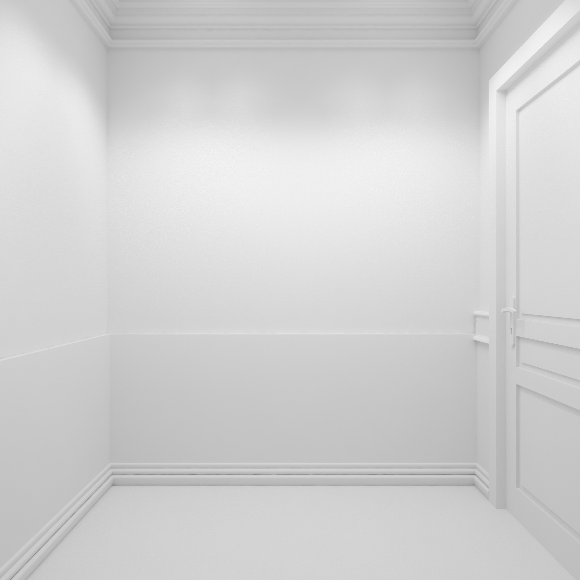

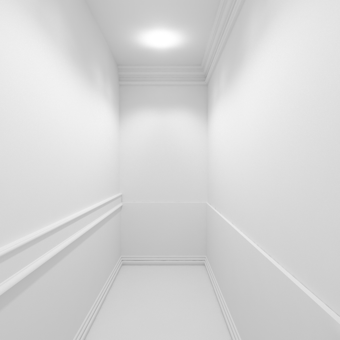

ecco,
secondo me le inquadrature così andrebbero meglio, forse quella frontale al lavandino la preferisco...
vedi tu ;)

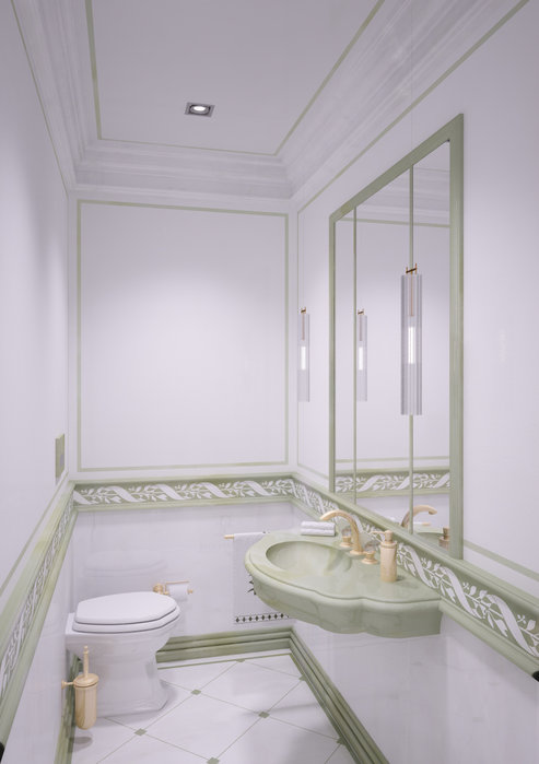

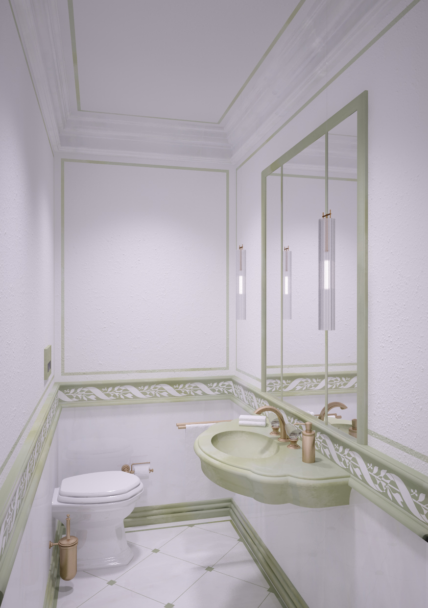

riecchime :D
controllando il secondary bias e l'AO si elimina il fastidioso disturbo :D
ecco la scena texturizzata
i parametri sono quelli di default per quanto riguarda l'IG preset very fast con I map e light cache
CM ho disattivato il sub pixel mapping per un anteprima veloce
per l'illuminazione ho utilizzato due ies trovate in internet e elementi con luminanza 95% alle luci a sospensione...
ditemi un po' cosa ne pensate e nn siate crudeli hihi

se non devo essere crudele è bellino...se posso dirla tutta xò qualcosina da sistemare ci sarebbe :D :lol:
i materiali non mi convincono...specie gli spculari...mi sembra anche un pelo piattina l'immagine, che dici?

a me piace, però metterei i faretti.
Nel senso che se metti le luci e non metti il MODELLO del corpo illuminante, sembra irreale!
ciao e buon lavoro

allora, guardando bene ci sono le speculari del lavello che possono migliorare, quella dei sanitari mi sembra migliore, per esempio.
L'asciugamano è un po nascosto, magari cambiagli colore...

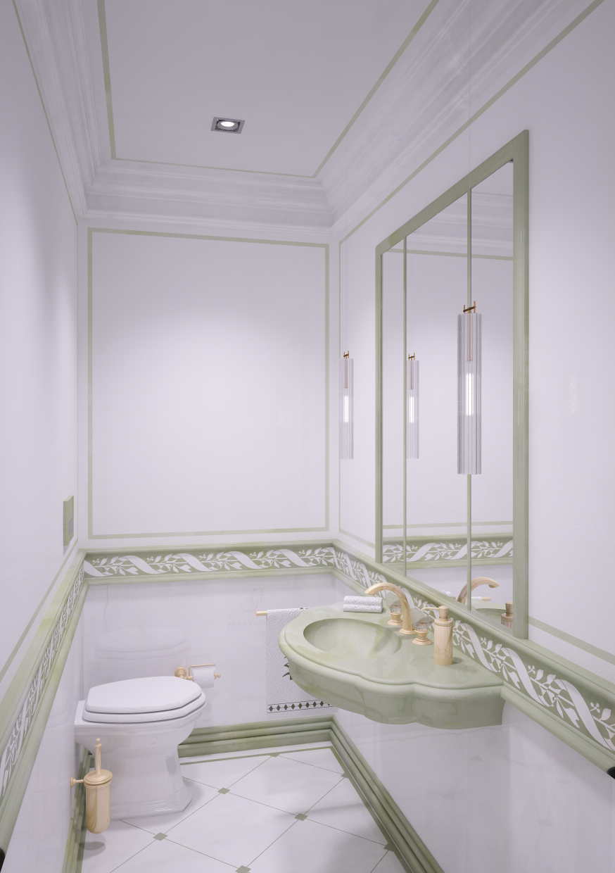

ho cambiato qualcosa nelle speculari, lavello rivestimento ecc... ho eliminato anche il bump eccessivo dell'intonaco e aggiunto i corpi illuminanti...
sono riuscito ad applicare il canale alpha sulla salvietta, ma credo si vedrà meglio da un'altra angolatura..
ho modificato il placcato oro...
i parametri rendere sono sempre gli stessi quelli della phy camera sono 550, 3,2 e 200 ( f-iso, f-stop e shutter speed)
più crudeli siete più imparerò a risolvere i problemi :D
