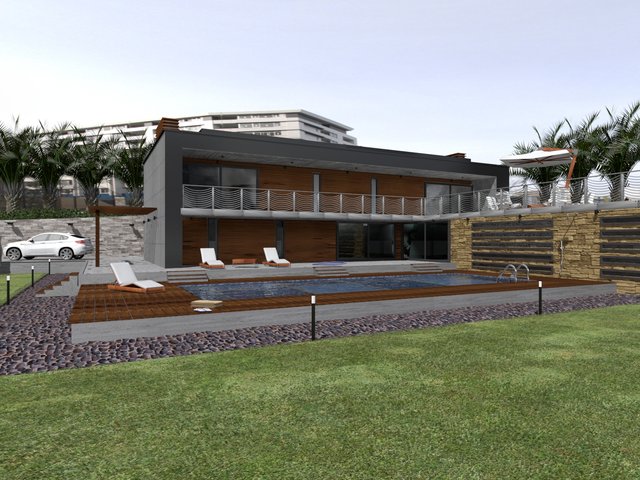

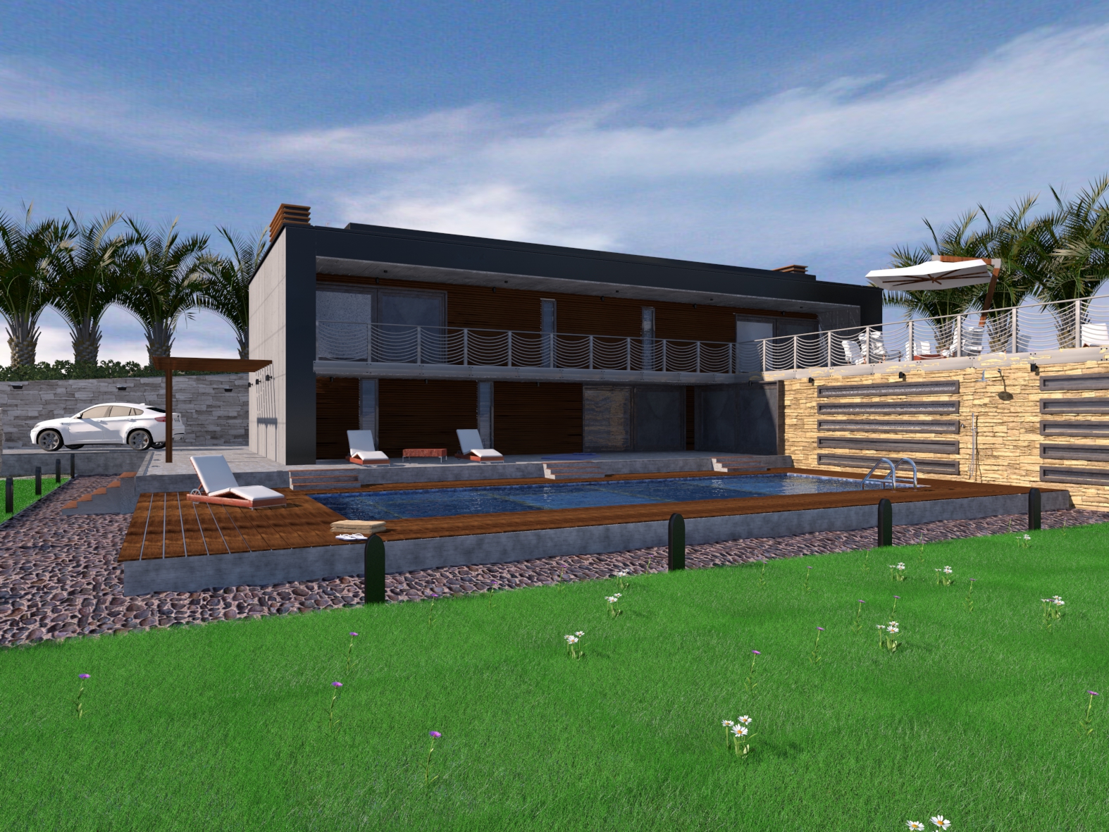

Ciao a tutti in questi giorni ho voluto dedicar tempo e rivedere la scena...so che sicuramente sarà ancora piena zeppa di errori però prego di apprezzare comunque l'impegno e la volontà di migliorare...ho rivisto innanzi tutto le proporzioni come suggerito da fabrik...poi ho rifatto l'acqua, ho rifatto le pietre col dipsplacement, ho cambiato il legno ma comunque il bordo vasca non mi convince...lo trovo ancora troppo finto...Ho modificato la vegetazione e per l'erba ho usato la zolla presente nella sezione modelli del sito duplicata con istanza di render però aimè non capisco come levare l'effetto di ripetizione tra una zolla e l'altra che si vede...
Al di là di tutto ciò questa scena la trovo troppo finta e lontana anni luce dal realismo che volevo raggiungere...non so più che fare... :( :( ...conto nel vostro aiuto...
Prametri:
Gi: prof. diff 2, intensità primaria e secondaria a 120
luce: sole fisico impostato alle 15 del 31/10
oggetto cielo con texture

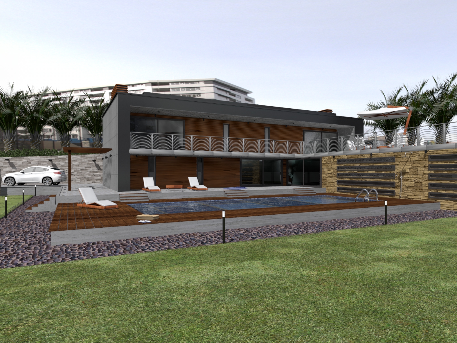

follins
Messaggi: 330
Iscritto il: mer set 22, 2010 2:53 pm
Re: VILLA EXCALIBUR
Messaggio da follins »
Eccomi qui posto l'ultima versione che son riuscito a creare...devo dire che son molto più soddisfatto e il risultato si avvicina di più a quel che voglio ottenere, ma aimè il legno della piscina continua a non piacermi...troppo finto...come fare a renderlo più realistico??
Per l'erba ho utilizzato il metodo dei piani sovrapposti questa volta, ma resto comunque in attesa di sapere cosa c'è che non va nella mia erba creata con hair e postata in questa discussione...
Messaggi: 2645
Re: VILLA EXCALIBUR
Messaggio da pierluigi »
io per creare il legno della "spiaggia" delle piscine modello tutte le varie tavole con le relative fughe creando 3 gruppi di texture da alternare in modo casuale. ovviamente questa soluzione è più "pesante" ma mi sembra che renda maggiormente.
arcnello
Messaggi: 3235
Località: riviera di ponente
Re: VILLA EXCALIBUR
Messaggio da arcnello »
il problema che hai deriva anche dal fatto della specularità del materiale
il legno della piscina, come altri materiali della tua scena a quanto vedo ne sono privi, e questo ti dà l'effetto che vedi
ciao_____
