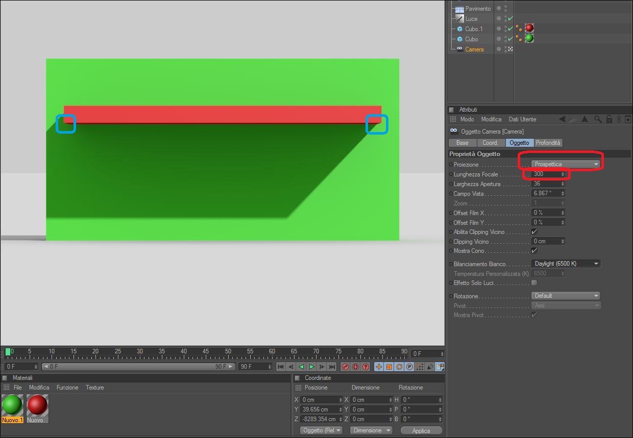

arcnello ha scritto:posiziona la tua camera, in prospetto, nel baricentro della tua facciata
porta la lunghezza focale a 300, nella R13 è già impostata come super tele 300mm, ed allontanati lungo l'asse sino a quanto non comprendi tutto il prospetto, otterrai quello che cerchi :)
io procedo in questo modo
ciao____
forse non ci siamo capiti, o non hai letto il mio primo post
vedi i parametri della tua camera, e vedi quelli che ho descritto io, sono diversi
se inserisci quelli che ho selezionato io, e ti posizioni molto distante, altrimenti la facciata non ci sta, ti accorgerai che la differenza è impercettibile
e ripeto, questo metodo lo uso perchè nelle versioni passate renderizzare un prospetto in modo frontale (e non in prospettiva come sto cercando di spiegare) c'era un bel po' di differenza in termini di tempo
credo che ora sono riuscito a spiegarmi

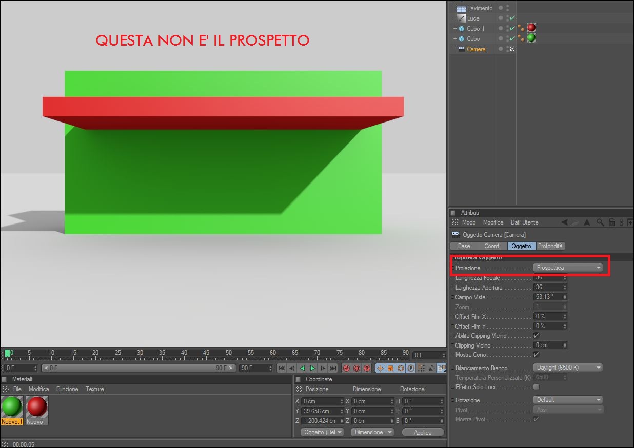

ho letto!!
ho messo 300 e mi sono allontanato di bestia, si vede, come nel mio caso, che le linee convergono fra di loro invece che correre parallele.
il prospetto vero, ripeto per l'utente che ha aperto il post, è mettersi nelle viste frontale, destra, sinistra e retro, NON in prospettiva (qua ottieni solo una prospettiva)

gabriele__82 ha scritto:ho letto!!
grazie
ciao ciao
la mia è un'alternativa, si puo' prendere in considerazione come no, puo' piacere o meno, ed era scritto dall'inizio in cosa consisteva
se all'utente piace puo' utilizzarla o meno, non corrisponde alla precisione millimetrico del concetto di prospetto, lo so molto bene.. è una risorsa in piu', non ci vedo nulla di strano..
oltretutto è stato trattato questo metodo in altri post di un po' di tempo fa...
dal momento che non capivi ti ho spiegato in che consiste
grazie per la lezione di geometria
ciao________
