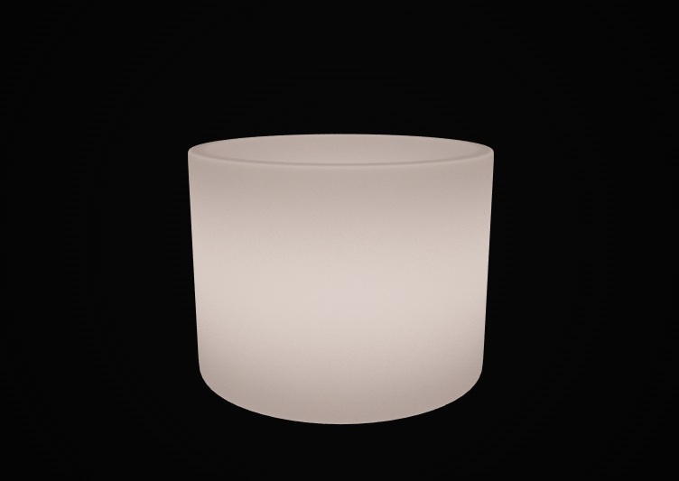

si, il 2sided serve proprio a quello, a fare materiali retroilluminati, la cosa bella è mixarlo con dei materiali normali...x dire..fai un materiale plastico, con bump, speculari e diffuse come vuoi...e lo inserisci dentro il 2sided...questo 2sided lo applichi all'oggetto e con una luce dietro ha l'effetto retroilluminato ma con le caratteristiche del materiale plastico che gli hai applicato :)
x facilitare il 2sided è meglio avere una faccia sola...ad esempio, se fosse un paralume, sarebbe meglio che non fargli lo spessore...
2sided.c4d.zip
(112.34 KiB) Scaricato 104 volte
