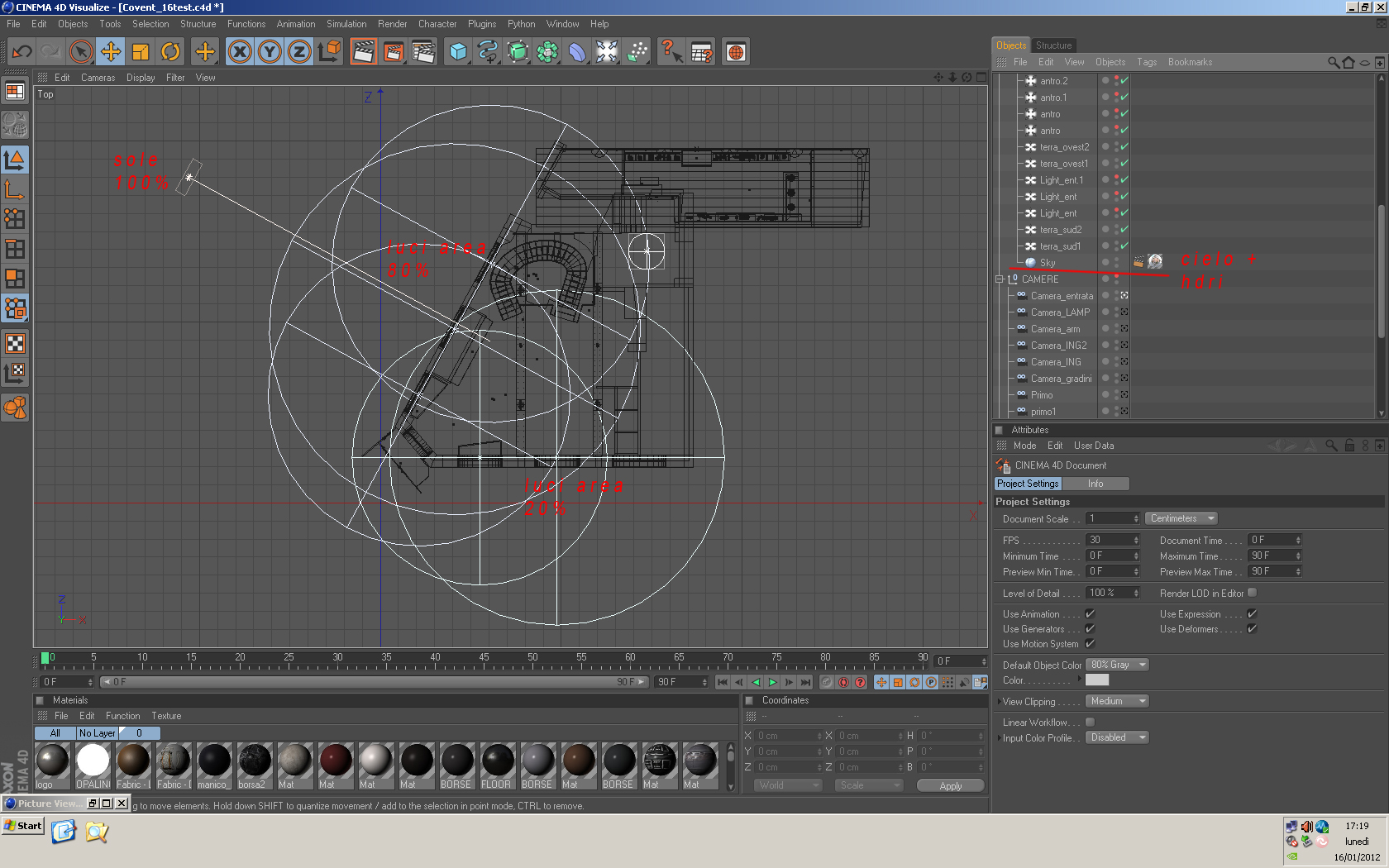

dunque... proviamo a fare una modifica
le luci area è corretto che siano di intensita differenti... ma devono avere tutte la decadenza, cambia il modo da quad inv a lineare... poi prendi il puntino che delimita la decadenza e lo trascini fino ad oltre il muro che gli sta di fronte
la luce infinita (che è il sole suppongo) mettila a 100
tutte le ombre area e controlla di non aver modificato il colore o l'intensita dell'ombra
il diffuse mettilo a 3 e l'intensita primaria a 100 secondaria a 120
fai un render e facci vedere... magari fai anche uno screenshoot della vista top di cinema

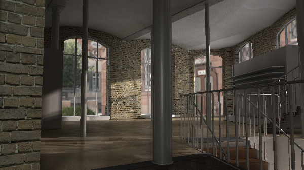

ecco il risultato ottenuto.
è un po' scuro ma è il problema minore,in effetti la luce pare andare in maniera più corretta.

posto anche la vista top
che te ne pare?

ciao, va già meglio, è solo buia.
alza un pò i valori sia della luce infinita che le luci area e per fare più veloce togli i mat.
io il LWF lo tengo sempre attivo, credo che dia un risultato più corretto, però poi va un pò a proprio piacimento.
ciao ciao

beh direi che va molto meglio....
darei una gradazione meno serale al sole
se è scura .. visto che non hai la R13 che ha la camera fisica ... devi giocare aumentando leggermente le luci ed intensita primaria e secondaria nei parametri della GI ... in ultimo c'e il color mapping (mappatura colore) con cui puoi dare un ritocchino leggero... attendo a spostare i parametri di poche frazioni perche appiattisce l'immagine
proprio alla fine c'e ancora da considerare il buon photoschippo
8-) 8-)
