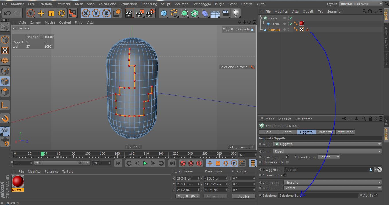

Scusate l' intrusione ma se volessi clonare su una selezione di una mesh come dovrei fare ? .-.

Corte ha scritto:se volessi clonare su una selezione di una mesh come dovrei fare ?
Fai la tua selezione, la setti tramite la funzione "Selezione/Setta selezione" imposti il clone su object, nel campo object ci trascini l'oggetto della selezione e ne campo che compare "selezione" ci trascini il tag selezione precedentemente creato...

Grazie mille abe3d !!! ^^

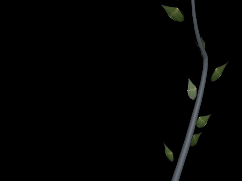

Ok, per adesso sono riuscito ad arrivare a questo... un singolo ramo con le foglie anche se ho fatto casini con la posizione della foglia infatti perfora il ramo in ogni clone, credo cambi in base alla posizione iniziale della foglia questo fatto... (fammi sapere se è così o solo una mia allucinazione xD).
Comunque ad ogni modo siccome è un lavoro che è praticamente incentrato sugl' alberi non posso strafare coi piani alpha (le foglie sono un pò modellate e poi ho applicato l alpha) quindi addio alberelli in stile videogame sgranati e fatti con due piani incastrati ad X ... xD
ora che devo fare ? Creare vari "modelli" di rami con relative foglie da poi disporre con clone sui rami principali o cosa ? :roll:
