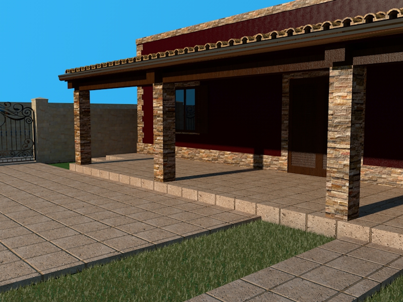

Cielo con gradiente nella luminanza(per ora l'hdri non saprei come usarla)...luce infinita 120% e IG 2 100 100 1

quello che hai usato tu ha colori eccessivamente saturi ed irreali

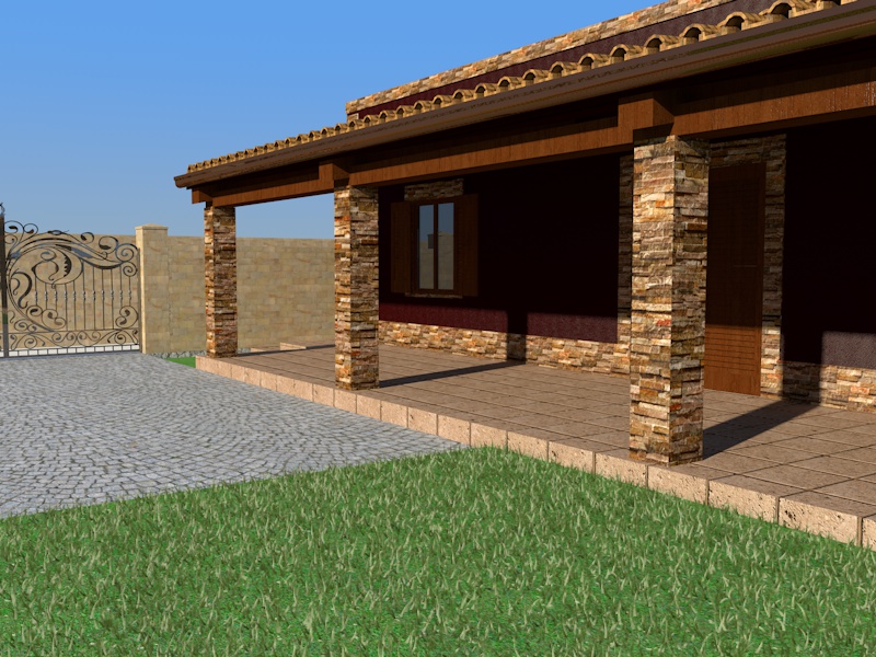

Meglio..e ora?

mah non so ... forse sono i materiali che assorbono molta luce o l'illuminazione che ha qualcosa di strano

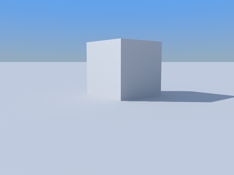

prendi questa scena e copia il file .c4d nella stessa cartella del tuo progetto in modo che trovi le texture, cancella il cubo.... poi incolla all'interno la tua villa e renderizza cosi com'e... vorrei vedere come esce

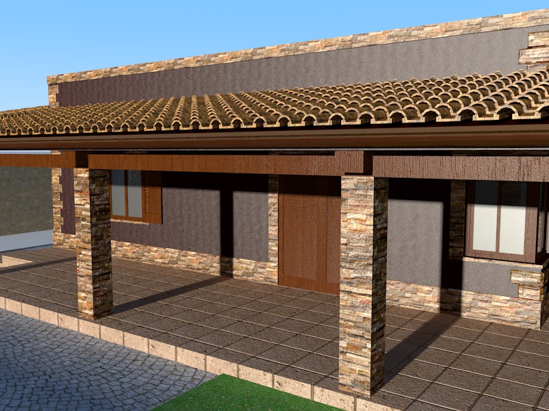

Ho solo girato la luce infinita verso la facciata poi ho fatto quel che hai detto...questo è il risultato
