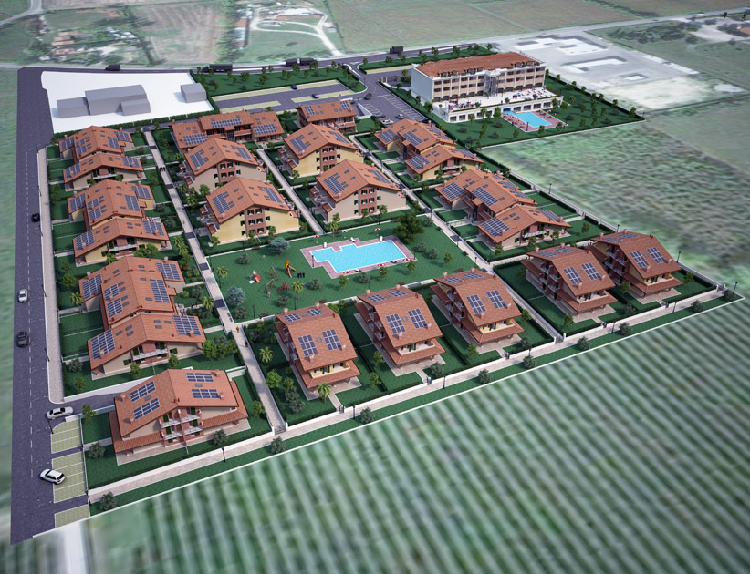

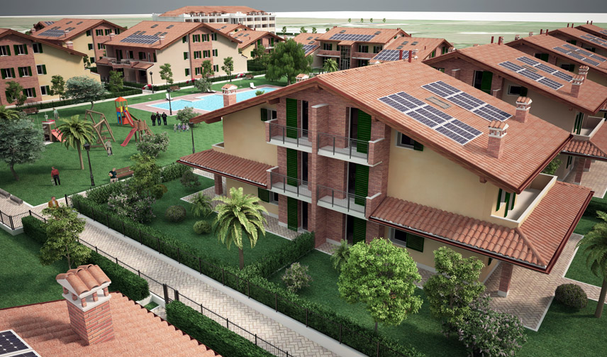

robertoferrara
Messaggi: 44
Iscritto il: sab mag 24, 2008 3:39 pm
Località: pescara
Re: Quadro 2000 lenta
Messaggio da robertoferrara »

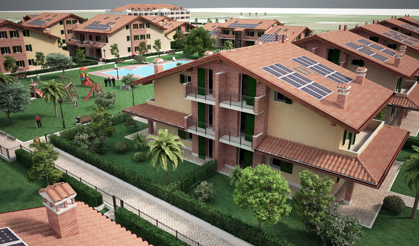

Vi ringrazio per l'interessamento ma uso allplan dal 93 e so benissimo come si esporta. Comunque vi allego un paio di immagini cosi vi rendete conto.
Credo di aver fatto una domanda precisa adesso cerco di semplificarla.
Come si compra una scheda video ?
