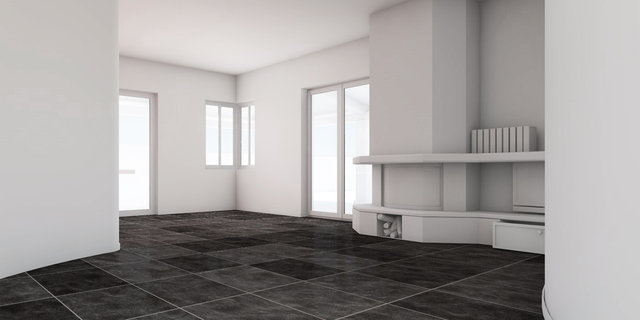

Messaggio da danilo10 »

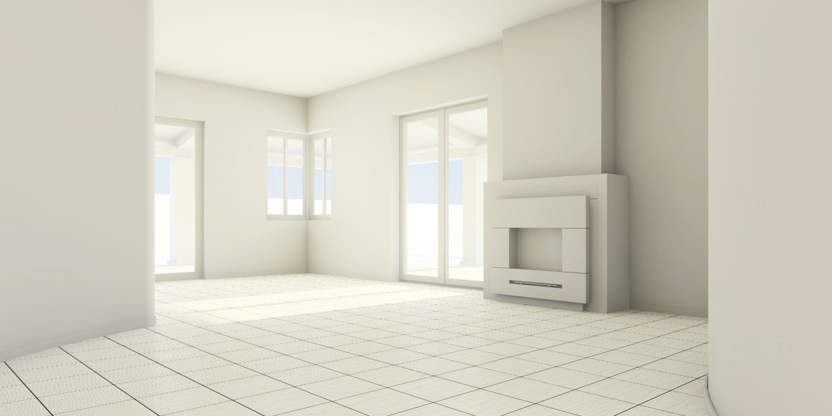

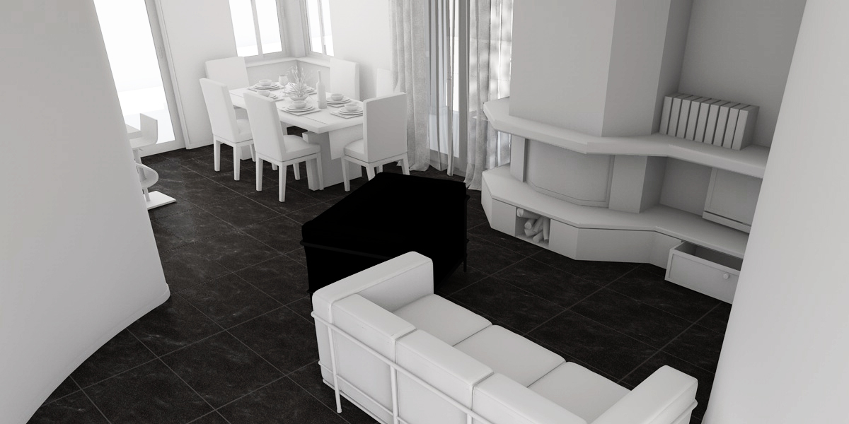

altra prova..che ne dite?! :)

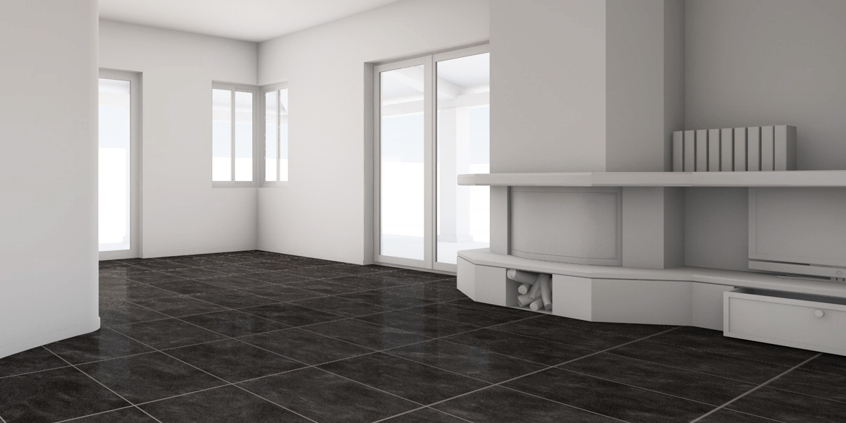

Re: rendering interno:illuminazione e materiali

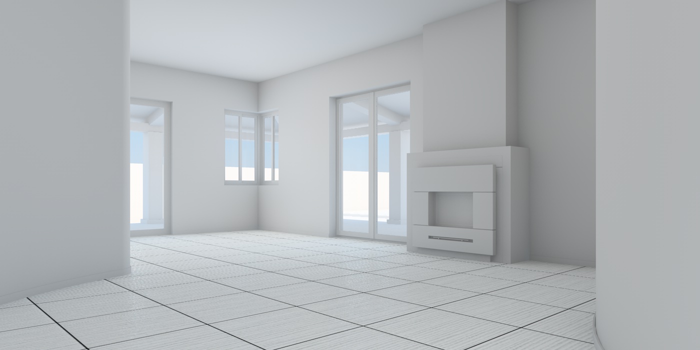

:) altra prova..
Messaggi: 2645
Messaggio da pierluigi »
mi piace di più quella più calda con l'effetto incandescenza, la penultima per intenderci. ;)

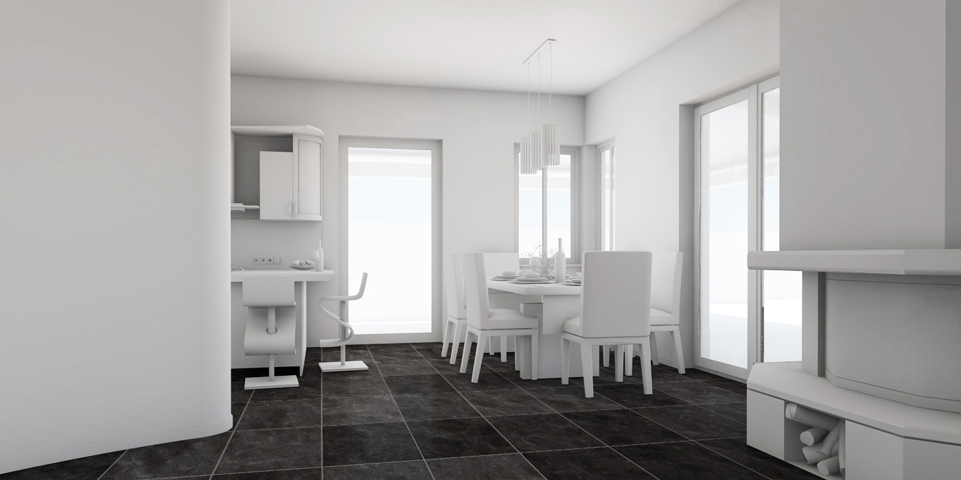

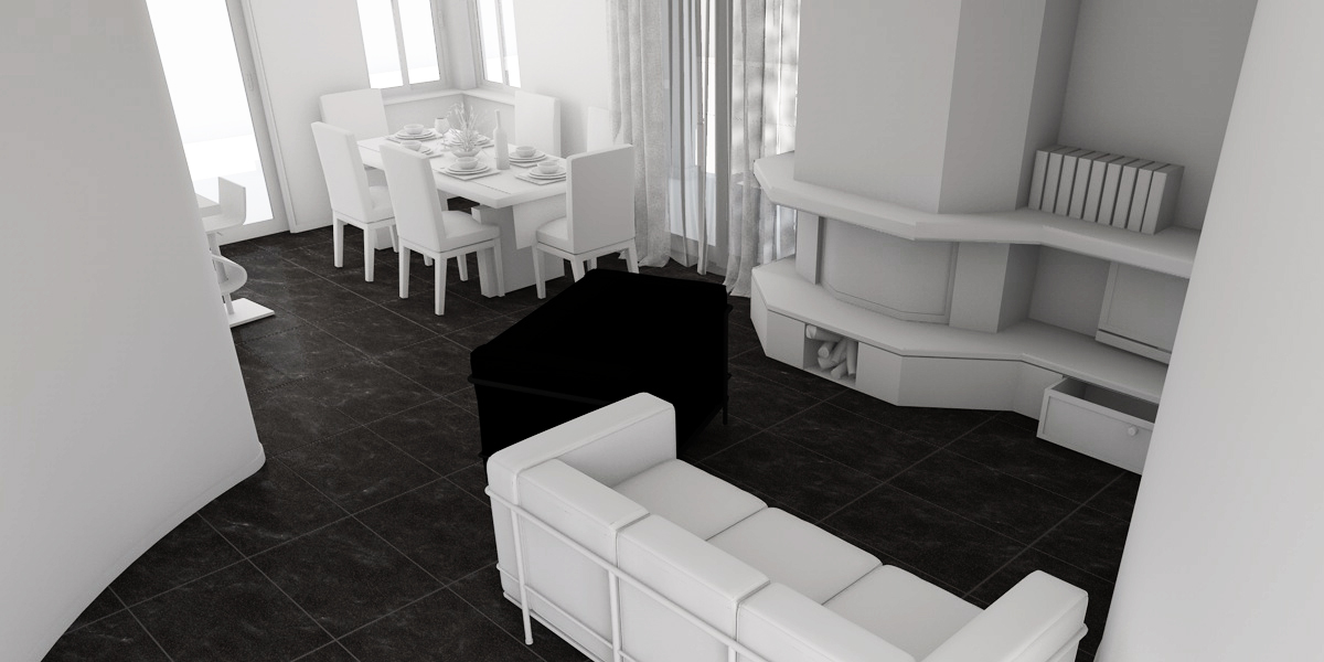

..altra prova...i parametri sono:cielo fisico..con cielo 800% saturazione 60% gamma 1.4 ,uguale a intensità 200%....sole350% saturazione 80% gamma2.2 uguale a intensità 120% ombre area 85%precisione min.16 max 128...luci area 80%,tranne la porta finestra grande che è al 50% con ombre area e decadenza lineare..tutte...IR 2 140 120 2.2(farò una prova a 3 come profondità)..mappatura colore 2 1......e occlusione ambientale da default..solo che ho portato il nero sul grigiastro..risoluzione 72...e un leggero aggiustamento in post..anche perchè non sono granche col fotoritocco.. :roll: :lol:

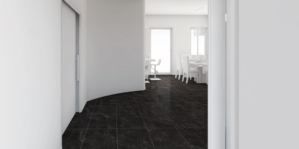

col pavimento un pò diverso.. :)

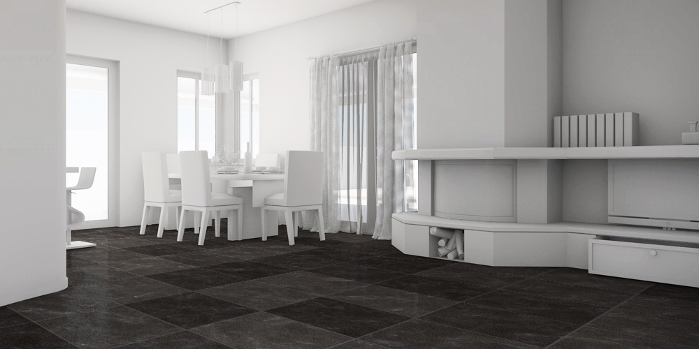

Messaggio da aetan »
preferivo il pavimento di prima.... :)
:) anchio...hai qualche consiglio da darmi?

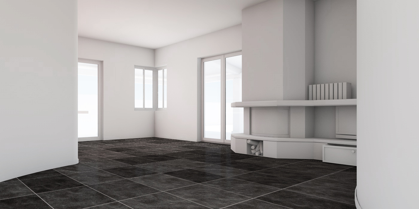

:) altra prova..ho aumentato leggermente la luce area della finestra con tenda e un po il colore pavimento

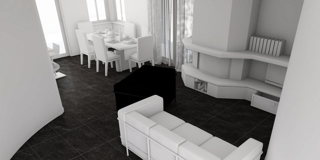

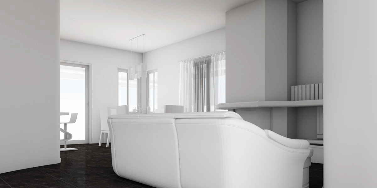

Sto facendo altre prove...e pian piano porto avanti la modellazione..per adesso sono alle prese con qualche smussatura...ho avuto qualche problema..poi pian piano inserisco arredi e finiture...intanto posto qualche altra immagine..poi quando tutto sarà quasi completo inizierò a inserire i materiali..nell'ultima immagine mi son rimasti i materiali di dfault sulla poltrona singola.. :)
mi è rimasto il materiale di default sulla poltrona singola..ops

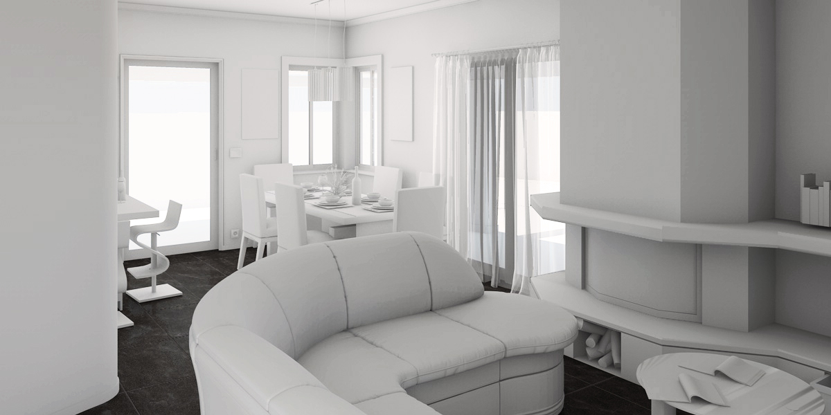

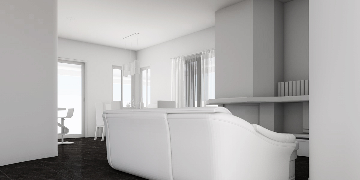

:) altra prova con qualche particolare in piu..penso che dalla prossima volta inizierò ad inserire qualche materiale... :)accetto molto volentieri suggerimenti di ogni genere...anche sui materiali da utilizzare...ciau!
