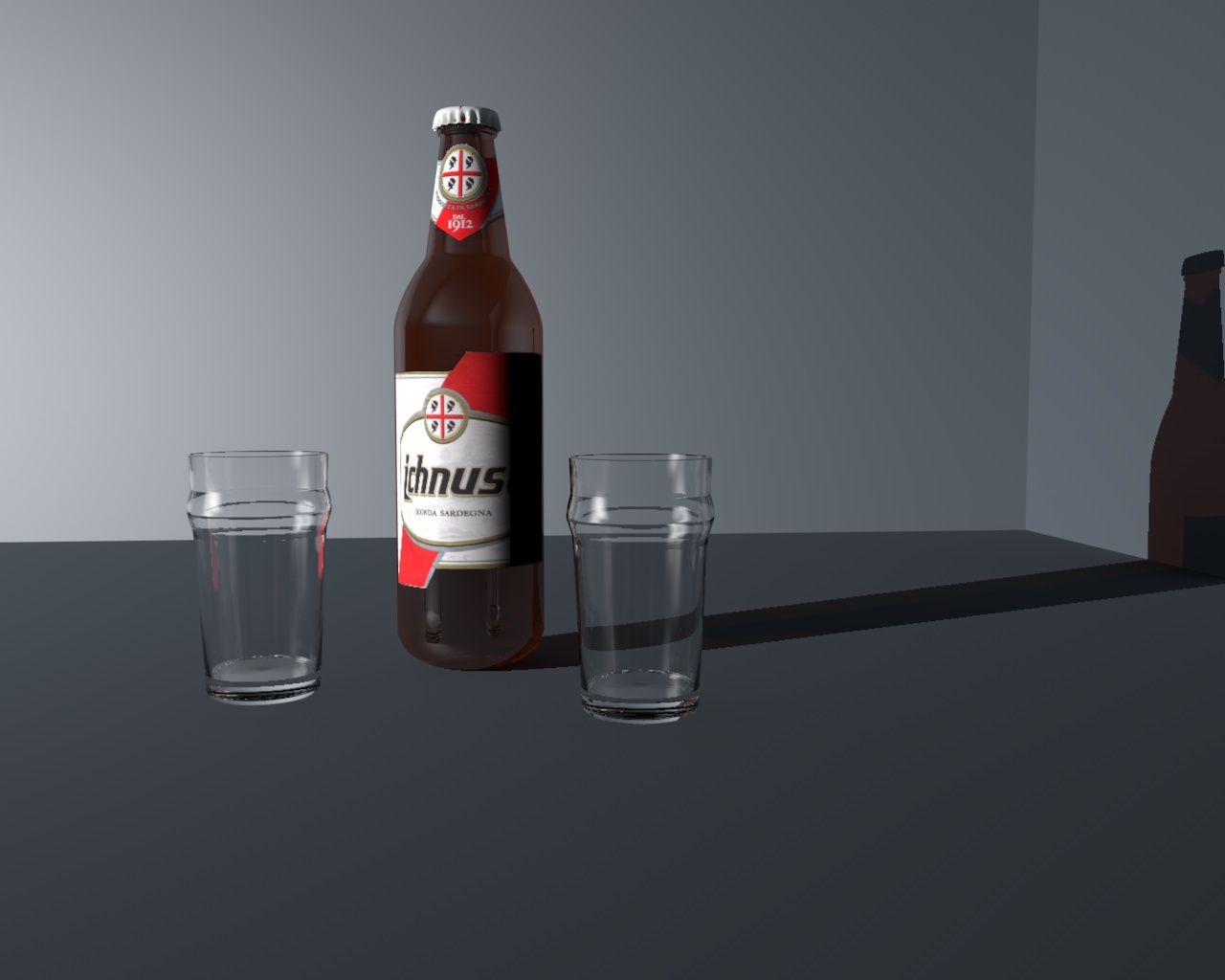

Piccola modifica..... ma ho sempre il problema delle ombre ,mmmmmmmmm :@

Ciao con il motore fisico dovresti utilizzare una luce area attivando le relative ombre area :?:

e ho capito però l'ombra viene proiettata solo sulla bottiglia perchè?

Ciao, per dare maggioer reaismo alla bottiglia potresti provare a fare anche una mappa di Bump per disegnare tuti i rilieti che solitamente le bottiglie hanno, come le scritte in BRAILLE, il taglio della saldatura o le righe sul fondo...
in'oltre un piccoo trucchetto che ho visto fare è quello di aggiungere sulla superficie delle sferette randomizzate come dimensione e forma sulla superficie della bottiglia per simulare la condensa/effetto baganto della bottiglia....
bah, per le luci comincerei dalla bottiglia, poi con i bicchieri ti ci picchi dopo!!!!
concordo sulla luce Area a Gi attiva (se l'hai).

Eeee come la faccio sta mappa Bump: vado sul materiale vetro spunto su rilievo e ci applico una texture di una bottiglia??

mahhh sono talmente tante le cose sbagliate che non so da dove cominciare....
per venire alla scena incriminata elenco solo alcune cose
1) le normali dei bicchieri sono al contrario
2) il vetro della bottiglia è senza spessore ed ha le normali al contario
3) i materiali sembrano fatti a casaccio, i vetri hanno parametri completamente sballati, riflessioni, specularità, trasparenza e rifrazione tutto alla carlona... da rifare
4) l'intorno fatto da 4 piani non va, normalmente si usa un set fotografico
5 oltre ad un cielo hai un pavimento sopra a tutta la scena... :shock: :shock:
6) illuminazione con una sola luce area... ci sono metodi di illuminazione da usare, in questi casi si usa il "three point lighting"
.... per essere chiari... non voglio usare tanti giri di parole o essere falsamente diplomatico, quindi sarò schietto..... non è correggendo cio che ti ho elencato che impari ad usare cinema 4d... e neppure riuscirai ad ottenere un render decente, ci vuole studio, leggere il manuale, fare dei tutorial... le risorse gratuite in rete non mancano.
secondo me, buttarsi cosi alla cieca a fare delle cose a caso non si impara nulla e si spreca solo tempo

Cosa intendi per: Le normali sono al contrario?? giusto per capire
